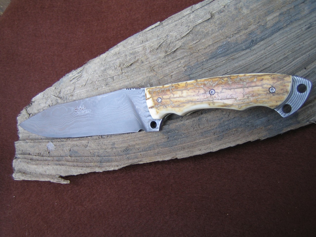

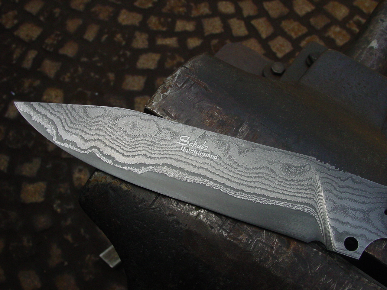

Für den Fördertisch in Solingen hab ich mir von Peter Stienen ein Stück
SanMai schmieden lassen um dann eine Klinge daraus zu fertigen, die ca. 1-2mm über den 12cm liegen...
Peter hat die Klinge geätzt und dabei seine geile Ätzbeschriftung aufgetragen.
Klinge: 1.2210 (Schneidleiste) + 1.2767
Flanken aus "Wildem Damast"
Aufbau: Damast-12Lagen kombiniert mit 4 Lagen/1.2210
(= 8 Teile, verschweisst, geviertelt und nochmals verschweisst)
Wenn die Klinge morgen (hoffentlich) kommt, bekommt sie einen Griff aus
ziemlich schick aussehender Mammutstoßzahnrinde.
Mal sehen, ob die Post mitspielt:teuflisch
mit freundlicher Genehmigung der Patent- / Markenrechtsabteilung der Schmiede Peter J. Stienen
