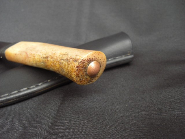

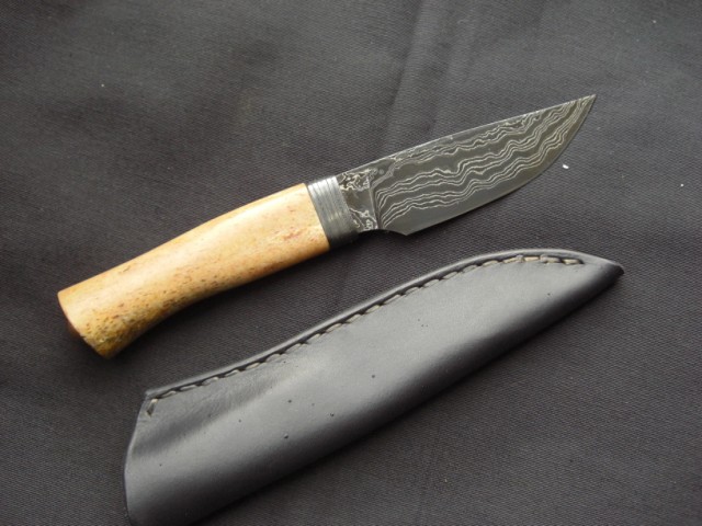

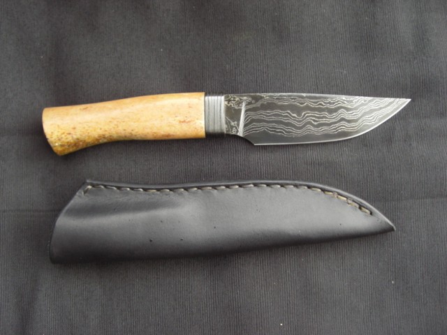

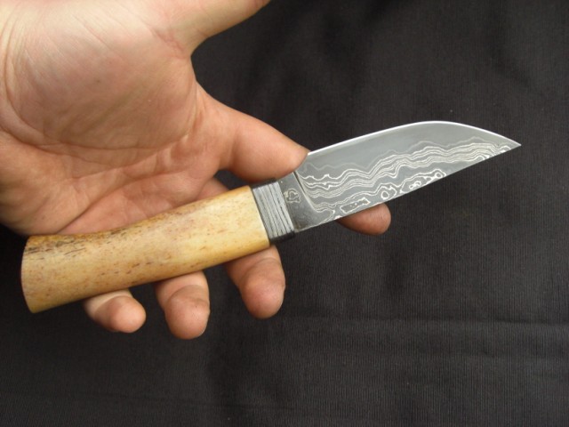

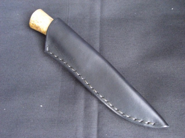

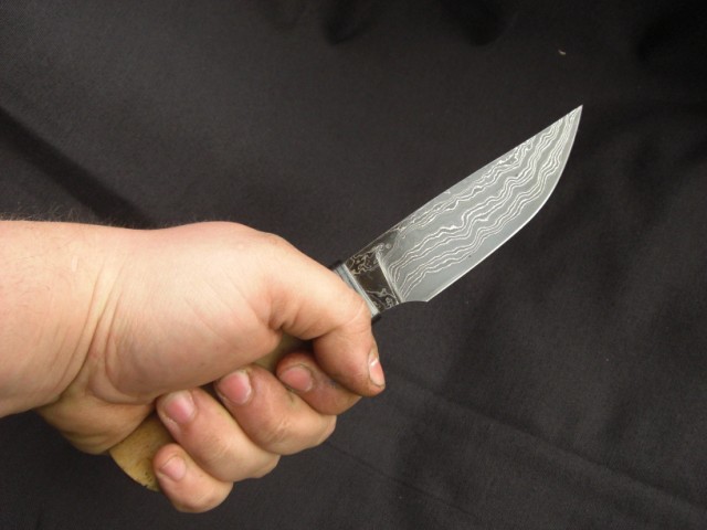

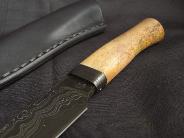

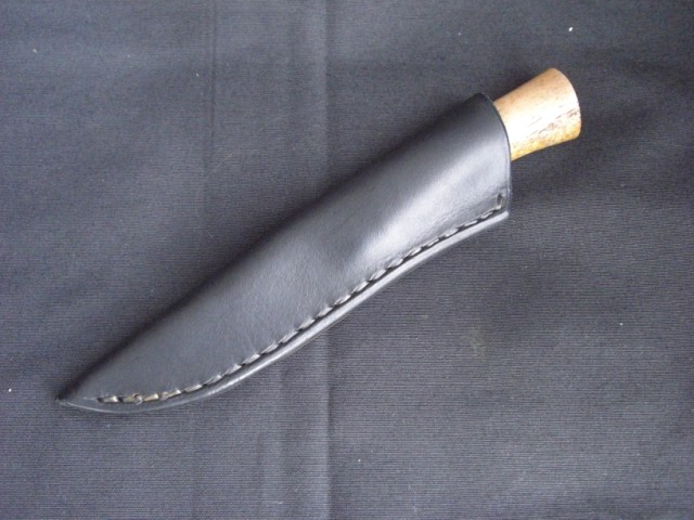

Wieder mal ein neues Messer heute.
Die Schneidlage ist aus C105, die Flanken sind aus Nickeldamast (2842 und Reinnickel). Die Zwinge ist ebenfals aus Nickeldamast.
Den Griff hab ich aus Oosik gemacht. Ist verklebt und verschraubt. Die Abschlusskappe ist aus Kupfer.
- Gesamtlänge 232 mm
- Klingenstärke 4,2 mm
- Klingenlänge 115 mm
Beste Grüße
Moritz

Ein wiklich schönes Messer,
Form und Material passen sehr gut zusammen,ergibt eine schöne klassische Form ohne Schnikscknack.
MfG
Reinhold
Absolut klasse!
Bis auf das Kupfer (mag Kupfer einfach nicht) absolut mein Geschmack!
Tolle Materialien und beste Verarbeitung.
Grüsse
surfer
Hallo Moritz
Ein Hammerteil nach dem anderen, da kann auch ich nicht an einen Komentar vorbei. Hast dich mächtig weiterentwickelt, wenn ich das mal sagen darf. Mitlerweile haben deine Messer eine Qualität die einen nur noch staunen lassen. Handwerklich war das ja schon länger so. Jezt kommt auch noch das absolute gefühl für Form und Design voll durch.
Der Habenwollen Virus hat mich voll im Griff. (Auch wenn immer noch selberversuchen und machen meine Devise ist)
Die lezten die du gezeigt hast liegen alle auf meiner Linie...
Danke für`s zeigen und bitte weiter so!
Gruß Ulli
Absolut klasse!
Grüsse
surfer
Hallo surfer,
durch deinen Beitrag ist mir erst aufgefallen, das ich mich oben in meinem vertan habe . Dort sollte eigentlich Bronze stehen, da bin ich mir auch ganz sicher , in letzter zeit verwende ich dieses Material fast auschließlich für Handschutze. Ist ein sehr edles Material meiner Meinung nach und nimmt eine schöne Patina an.
Danke für deine Aufmerksamkeit.
Mitfreundlichem Gruß
Reinhold
