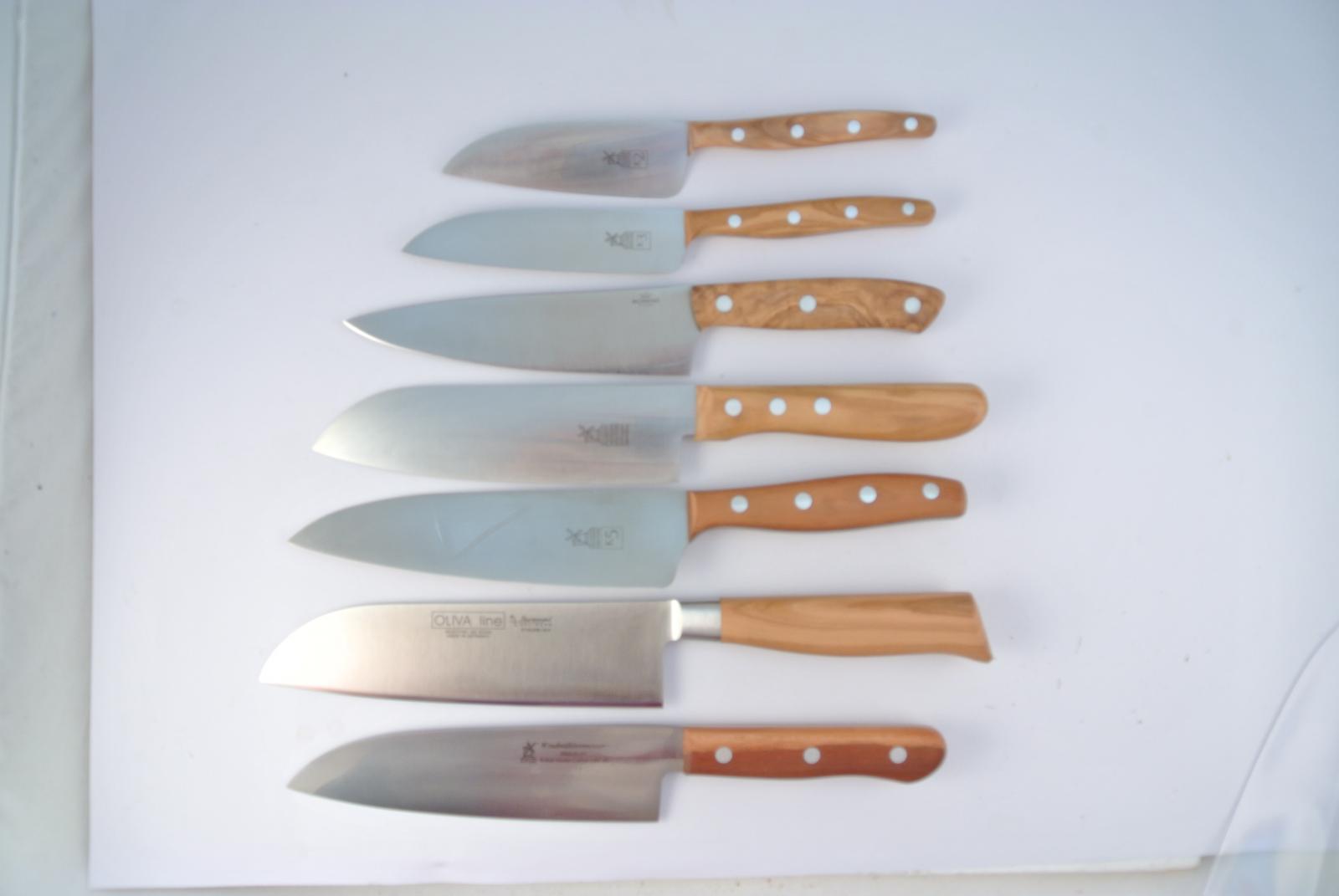

Das Lignum gibts inzwischen nur noch in Carbon Ausführung...ich hab Dir mal auf die Schnelle hier alle fotografiert, dann siehst Du den Unterschied.
Zwischendrin liegt noch ein Lucidus 15,5-er Kochmesser von Jürgen, weil die Klingenform und -länge bei Frauen sooo beliebt ist.
Ich hoffe, man kann die Unterschiede gut sehen.
Liebe Grüße Claudia
