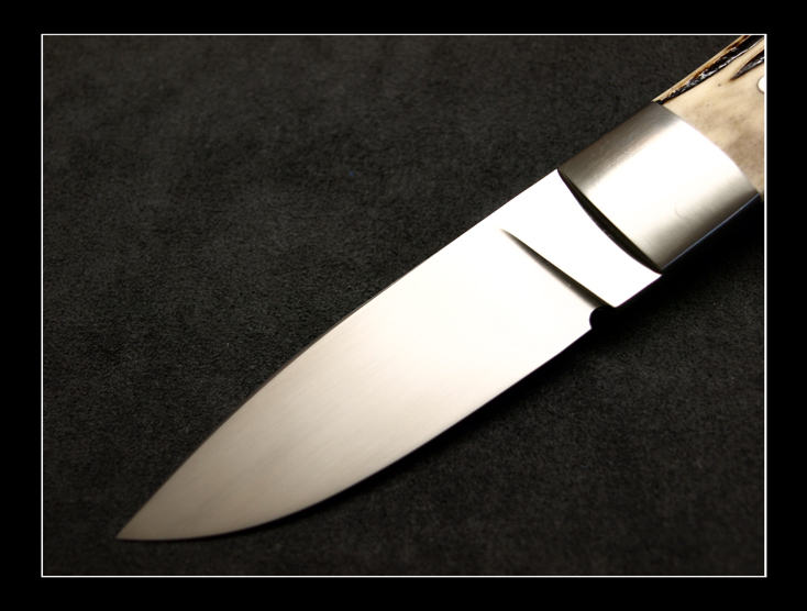

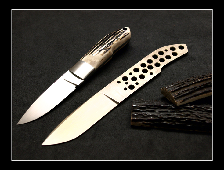

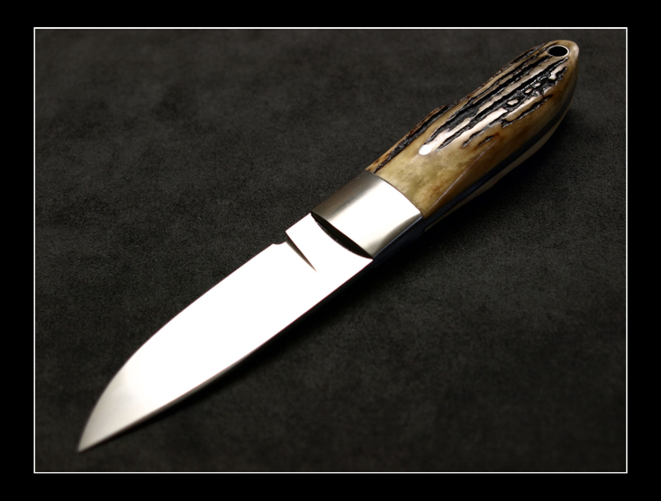

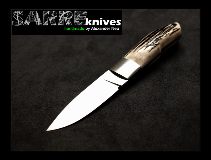

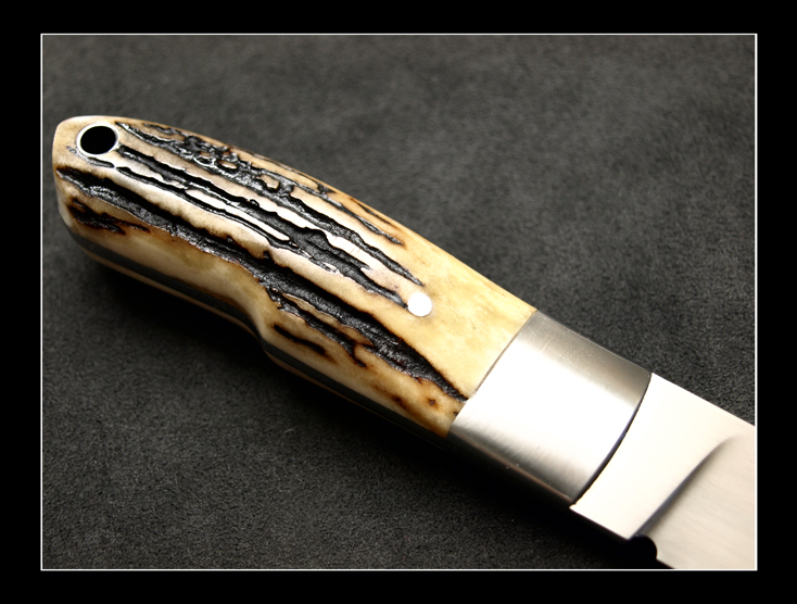

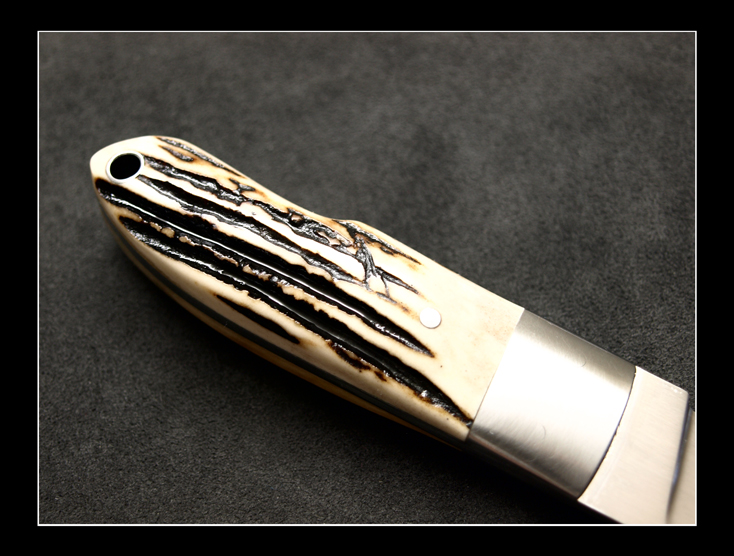

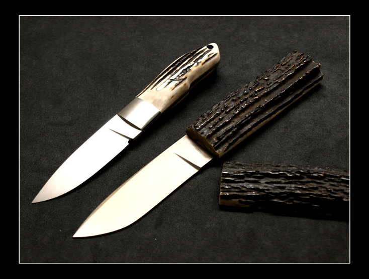

Hallo Forum,
ich war heute in der Werkstatt und habe ein ClassX aus Niolox und Sambar fertig gemacht, die Klinge ist satiniert und 3mm stark, Backen und Pins sind aus V2a.
Länge : 18cm
Klinge : 8,5cm
60hrc Tk
über eure Meinung würde ich mich freuen und wünsche einen schönen Sonntag.
alex
Hallo Alex,
vorab, das Messer sieht richtig gut aus.Ich als Hirschhornbefürworter hätte es natürlich lieber gesehen, wenn der wunderschöne Sambar bis zur Klinge durchgegangen und nicht von Backen unterbrochen worden wäre. An Bild 3 & 4 ist dies meiner Meinung nach richtig gut zu sehen.
Dizzy
Wow!
Wirklich sehr schönes Messer geworden, das Klingenfinish ist wirklich lupenrein!
Mich würde interessieren, ob das Geweih irgendwie gefärbt ist? Der Kontrast scheint ja fast überarbeitet...
Ich würde jetzt fast annehmen, die "Schluchten" wurden schwarz lackiert?:confused:
Wirklich ein Schmuckstück!
Hallo, freut mich wenns gefällt...
ich hatte dieses wirklich wunderbare Stück Sambar seit ein Paar Monaten hier auf dem Schreibtisch liegen und mir überlegt was ich damit machen könnte, von den Abmessungen war es zu klein um es ohne Backen zu verbauen.
Ich habe bis Korn 1200 geschliffen und dann nur mit Leinöl behandelt, von der Farbe her war das schon so und ist nicht Lackiert, was an der hervorragenden Qualität von Herrn Pachis Materialien liegt.
gruss
alex
Ich finde gerade den Kontrast des klassischen Materials mit moderner Form und modernem Material spannend und gelungen. Die Schwierigkeit, die strenge Geometrie der Backen in das natürlich geformte Horn übergehen zu lassen hast du toll gemeistert.
Die Backen sind vernietet vermute ich?
Feilst du deine Klingen eigentlich immernoch oder ist die am Bandschleifer entstanden?
Viele Grüße
Nils

wunderbares Messer hars Du da gebaut! Materialien sind perfekt. Passt einfach alles.

schönes und handliches Messer mit makellosem Klingenschliff. Durch die
Bauweise mit massiven Edelstahlbacken gewinnt die Klinge optisch gegenüber dem Sambargriffteil an Länge, was meinem Gefühl für Proportionen entgegenkommt.

Wie ich oben schon geschrieben hatte, hab ich lange überlegt und gezeichnet bis ich das Design für mein Niolox Sambar SET hatte.
@ Nils
Die Backen sind mit 3mm VA Pins vernietet.
Ich hab seit ein paar Monaten einen kleinen Bandschleifer.
