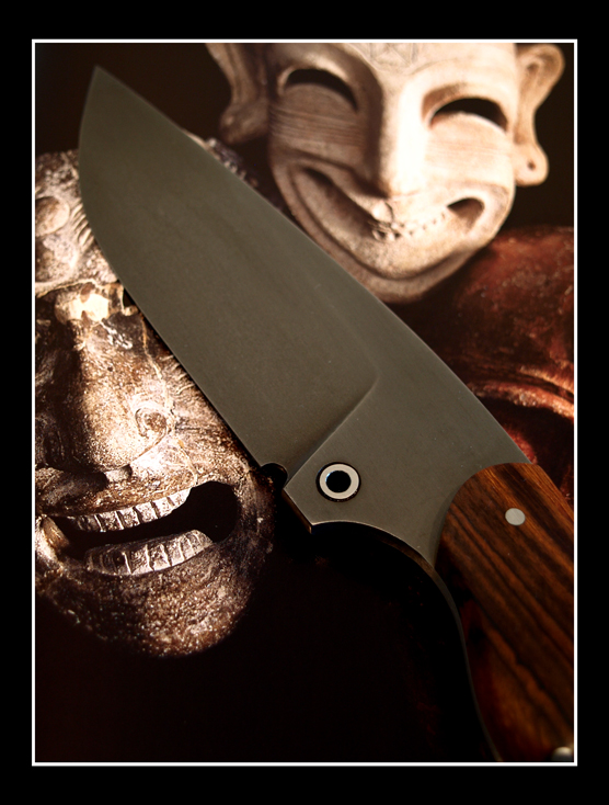

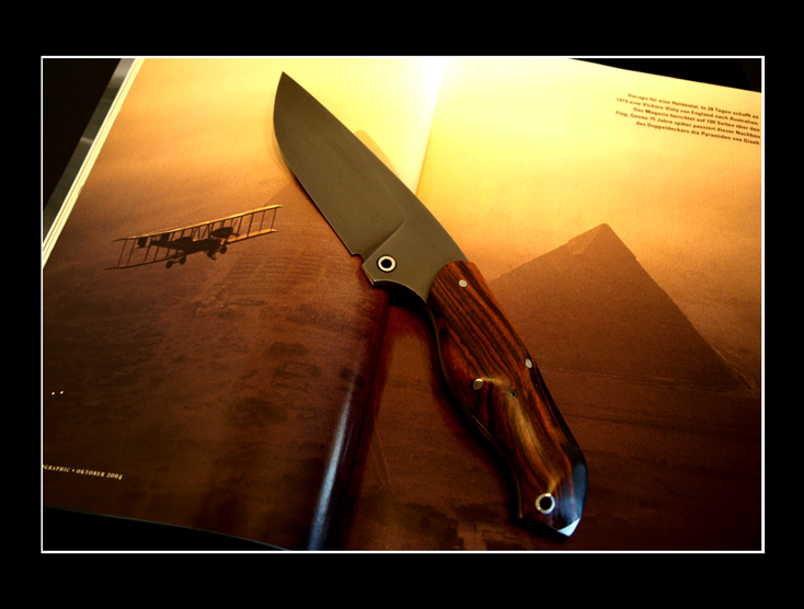

Hallo Forum,
ich möchte euch heute das "TARP" in seiner endgültigen Form zeigen.
Die Form hat sich nach dem Prototyp http://www.messerforum.net/showthread.php?t=60435 ein wenig verändert.

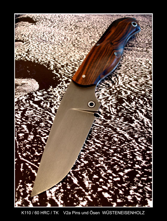

Die Daten:
21,5 cm Länge
11,5 cm Klinge bis zum Griff
Stahl ist K110 Regulit 4mm
60 HRC Tiefgekühlt
Wüsteneisenholz
über eure Meinung würde ich mich freuen.
gruss
alex
...Klasse!..absolut gut!-gefällt mir sehr..:super:
Top Materialmix - elegant, aber trotzdem nicht zu schade um es
zu benutzen!
Mir gefällt vor allem dieses ''Zier-Loch'' gut.
Grüße M.
da gibts nix zu meckern.....:super: sieht super aus......vorallem der Griff!!
das einzige Manko......ich finde das Ricasso ein wenig zu gross......hätte ihm mehr Klinge gegönnt.....
trotzem super design:super:
Hallo Alex,
als Garant für edelste Handarbeithab ich mich begierig auf dein neuestes Werk gestürzt und wurde nicht endtäuscht. Macht einfach Spass so saubere Arbeiten anzuschauen.
Tolles Desin, klasse Material und blitzsaubere Verarbeitung.
Die erste Form hat mich persönlich etwas mehr angesprochen da sie etwas mehr Schwung in der Klingendform hatte. Ich steh halt auf kurven.
Aber auch hier würde ich nicht nein sagen.
Gruß Ulli
Grüße!
Mir gefällts auch!
Ein edles Outdoor-Messer. (Der Prototyp sieht allerdings nochmal um einiges edler aus! - was aber auch die Hemmungen beim Benutzen steigert)
Dieses hat eine gute Mischung aus Outdoor und Edel - schöne Form - und klasse Erscheinungsbild mit EDC-freundlichen Maßen.
Wunderschönes Messer - mir gefällt die Kombination von dunkler Klinge und dem Holz wunderbar. Die Form des Griffes ist besonder interessant! :super:
Gruß, C.
Hallo Alex,
ein tolles Messer hast du da gebaut.
Mir gefällt vor allem das Griffdesign in Verbindung mit dem Wüsteneisenholz und der sauberen Verarbeitung.
Bei der Klinge muss ich mich meinen Vorrednern anschließen: Die ist schön, aber die vom Prototypen war Geil ;)
mfg
Ulrik

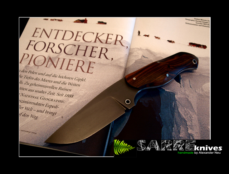

Sehr schönes Design, allerdings fürchte ich, das die Griffschalen
zu kurz sind. (also nicht der Griff als solches)
Dachte ich auch zuerst... Denke aber, das gehört zum "Funktions-Design"... damit man besser kurzgreifen kann (bei feineren Arbeiten mit der Klingenspitze)?
"Funktions-Design" gefällt mir.:super:
Die Schneide ist gerade, zum einfachen nachschärfen; auf die Fehlschärfe hab ich verzichtet um den Klingenrücken als Ziehklinge und zum Holz spalten zu verwenden.
Das Messer lässt sich sehr flexibel greifen.
