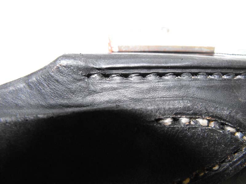

hoffe die Lederprofis können mir ein Paar Tipps geben wie ich meine Naht sauberer gestochen bekomme. Nach der mittlerweile fünften Lederscheide bin ich mit dem Ergebnis eigentlich schon ganz zufrieden. All diese Scheiden bestanden inklusive Keder aus 3 bis 4 Lagen Leder von je etwa 2,5 mm. Jetzt hab ich mich an einige Lagen mehr gewagt und bin gerade dabei kläglich zu scheitern :jammer: Die Stechahle kommt auf der Rückseite der Scheide überall raus, außer dort wo ich möchte. Wie bekomme ich das sauberer hin? Was mache ich falsch?
Was bereits die Sauberkeit meiner Stiche erheblich verbesserte war die Löcher nicht mehr mit der Ahle frei Hand zu stechen, sondern die Nadel in die Ständerbohrmaschine zu spannen und dann mit der ausgeschalteten Maschine genau im 90° Winkel zur Scheide zu stechen. Aber bei so vielen Lagen klappt es einfach nicht? :confused:
Über Tipps und Hilfestellungen schon vorab danke!

Genau so, wie Bulli beschrieben hat. Bei den dickeren Lederstellen am ausgeschärften Keder (siehe Bild) habe ich vorsichtig mit 1mm vorgebohrt und dann von beiden Seiten (so kann man die Stiche noch korrigieren) mit der Schwertahle gestochen.

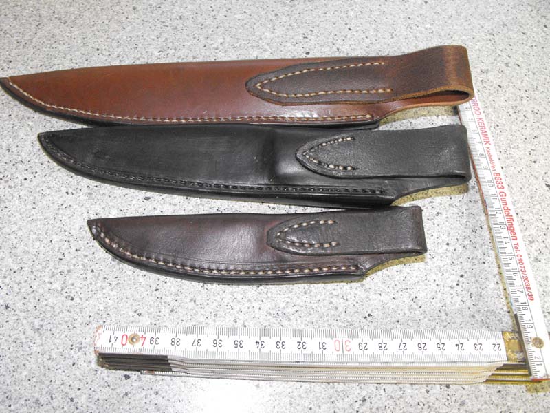

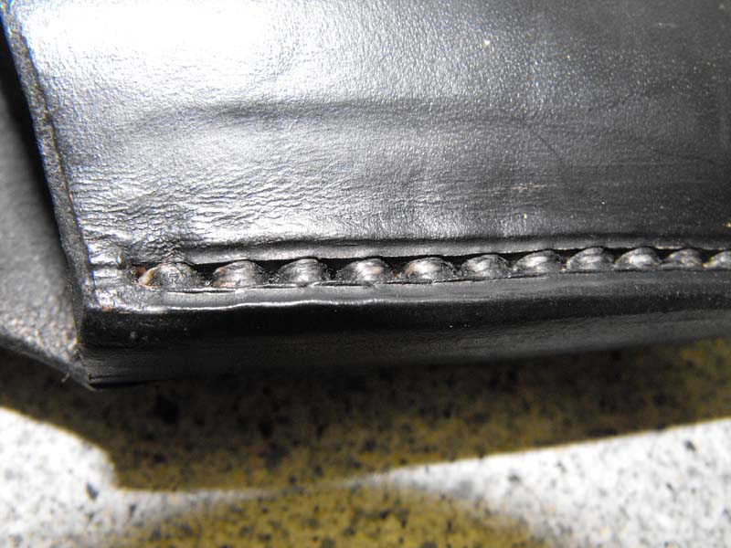

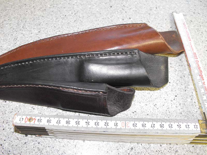

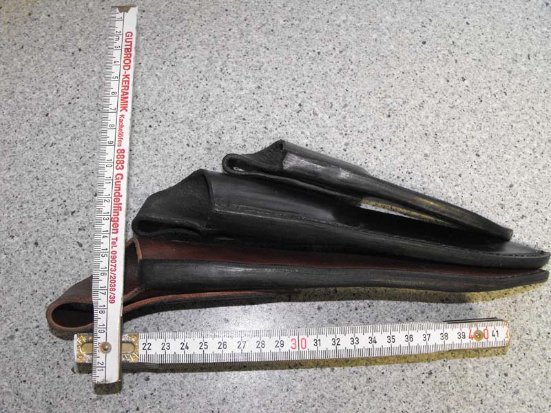

Mit einer scharfen und passenden Schwertahle alle Einzelteile (!) sauber vorstechen, nicht kleben (!) und dann einfach zusammen nähen!
Fertig!
Freddie
PS: ich mach mal kurz ein paar Bilder, bin gleich wieder da!
Freddie
So, jetzt habe ich mal schnell ein paar Bilder gemacht, keine super Qualität, aber man erkennt was es sein soll...
Die Bilder 1 - 3 zeigen die Scheiden von der Seite der Naht, die Vorderseite und die Rückseite. Die Bilder 4 und 5 zeigen eine Makroaufnahme der Naht einer Scheide jeweils von vorne und von hinten. Alle Scheiden sind in Einzelteilen von Hand gestochen (nicht gebohrt!!!) und ohne zu Kleben von Hand genäht!
