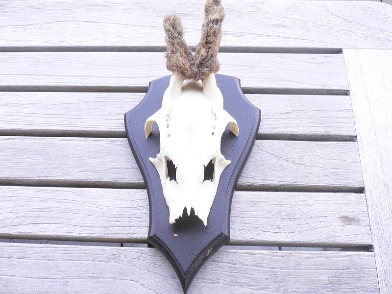

3)Warum hast Du die schöne klare Linienform, die Du an dem Messer begonnen hast, nicht bei der Scheide beibehalten?
Die Form der Lederscheide, wie hier gesehen einem Trophäenbrett nachempfunden,stört mich doch gewaltig bei der klassisch klaren Messerform.Bestimmt ist die Form gut von Dir gemeint, aber wenn nicht so vom Auftraggeber bestellt, würde ich für mich gesehen , nie und nimmer mit einem Trophäenbrett am Gürtel durch die Wälder laufen.....Ok,....meine Meinung!
Damit jeder nichtjagende Forumit hier weiß was ein Trophäenbrett ist, werde ich eins mal mit anhängen.
Alles in allem ein bis auf die Scheide perfekt insziniertes Jagdgebrauchsmesser....... Klasse!: :super:
