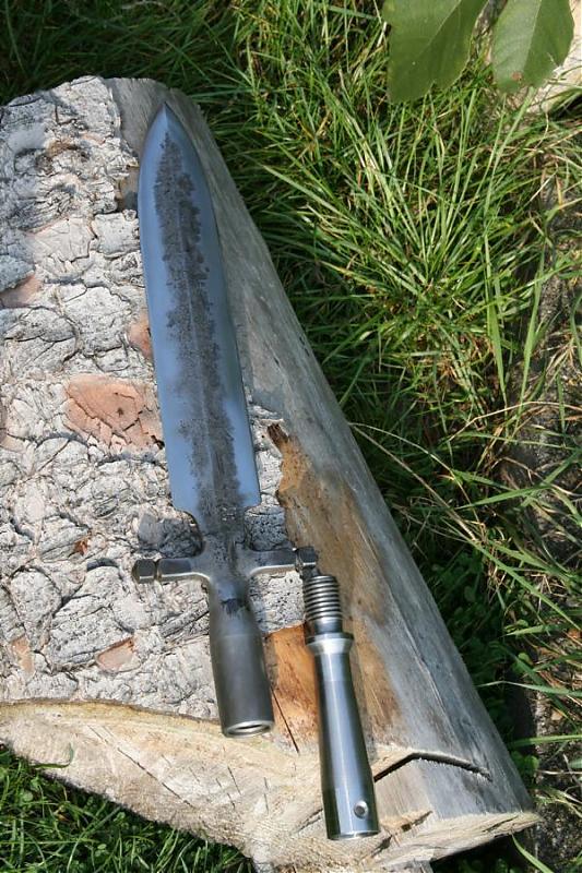

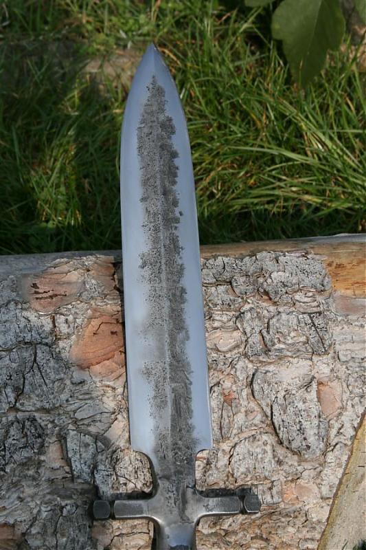

Hab ich diese Woche für einen befreundeten Jäger geschmiedet.
Ausgangsmaterial war eine LKW Blattfeder
Länge der Klinge 300mm
Gesamtlänge ohne Schaftaufnahme ca. 430mm.
Klingenbreite 57mm.
Klingenstärke ca. 7mm.
Gewicht der Klinge 1070g .
Gewinde M24.
Gehärtet und angelassen auf Ca. 55 HRC.
Geschliffen, natürlich auf Rasierschärfe.
Viel Spaß beim anschauen.
Gruß Link

Hallo Link.
Gefällt mir gut das Teil,besonders die idee mit der einschraubbaren Tülle.Hab mir auch mal eine gebaut aus einem Rohling von Weber. Allerdings habe ich die Spitze zwar abgerundet aber scharf gemacht,weil ich irgendwo gelesen habe so kann sie sich nicht in einem Knochen "festbeißen".
MfG. Jürgen
Das sieht sehr stark aus:super:. Arme Schweine!!! Ich versuch mich demnächst auch mal an einer Saufeder. Die Schaftaufnahme hast du interessant gelöst.
Viele Grüße Maik

Ist das von der Klingengeometrie nicht eher ein Saufänger?
Ich habe vor kurzem eine Saufeder von Puma für jemanden besorgt.
Im Katalog fielen mir dann auch ein paar Saufänger ins Auge.
Saufeder : im Prinzip eine überdimensionierter Pfeil
Saufänger : langer, kräftiger Dolch
Das soll bitte nicht als Wortklauberei verstanden werden, es
interessiert mich einfach.

Kannst du uns vielleicht noch ein paar Informationen darüber geben, wie du die Klinge geschmiedet hast? Würde so etwas auch gerne mal machen.

freut mich das euch mein Werk gefällt.
Ich muss gestehen ich habe vom Jagen null Ahnung
und ich würde mich mit so einem Teil auch keinem übelgelauntem
Eber in den Weg stellen.:irre:
Wie schon gesagt das ganze war mal ne LKW Plattfeder genauer gesagt
die oberste Feder des Verbundes, und ca. 20mm stark.
Mit der Flex habe ich sie der Länge nach halbiert, und mit der Hand ausgeschmiedet.
Die Gewindeteile sind natürlich gedreht, den Schaft der Klinge hab ich rund geschmiedet und auf der Drehmaschine auf Durchmesser 20mm abgedreht damit er sauber und fest in der Hülse sitzt.
Die Übergänge von Klinge und Gewindehülse sind geschweißt ebenso die Parierstücke.
Nach dem Schweißen hab ich das ganze noch mal weich geglüht damit es keine Spannungen an den Schweißstellen gibt, anschließend gehärtet und im Backofen angelassen.
Weitere Bilder mit Schaft kann ich leider nicht mehr machen, der Saufänger ( Feder ) ist schon in Jägers Hand und wartet auf den Einsatz.:hmpf:
Gruß Link
