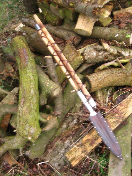

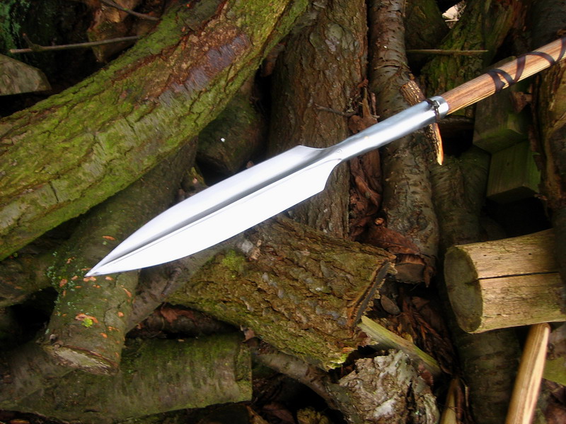

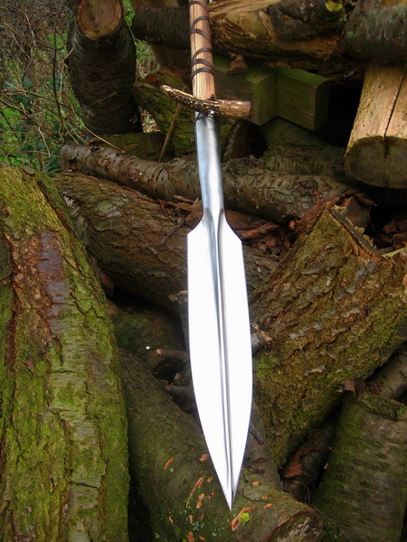

Eine geschmiedete Saufeder aus ck60, geschäftet in geölte und gewachster Esche.
Dieses Stück ist im Auftrag entstanden.
Blattlänge ca: 300mm
Breite ca: 70mm

... sehr schön ...
:super:
... hast Du noch ein Bild von der Verschraubung vom Schaft ... wird das nicht locker oder kann man Ihn fixieren ...

Hallo Uli,
zwar kein Messer aber trotzdem der Hammer :super:
Hat bestimmt Spaß gemacht das Teil zu bauen.
Eh Uli, was für ein geiles Teil. Ich könnte wirklich schwach werden.
Ich fand die erste Saufeder schon richtig geil. Diese sieht so aus, als hätte Sie sehr dünne Schneiden, genau wie es sein muß.
Hast Du alles aus einem Stück geschmiedet oder ist die Tülle angeschweißt?

Vielen Dank erstmal.
Alles aus einem Stück geschmiedet.;)
Enzio;
in extra Bild der Verschraubung habe ich leider nicht.
Es sind je eine Tülle die eine hat ein M10 Innengewinde die andere ein M10 Außengewinde, dazwischen eine Lederscheibe für den strammen Sitz.

Hallo Uli,
mich interessiert brennend, wie schwer das Lanzeneisen ist.? Von den Fotos her
sieht es recht leicht aus. Ich würde auf unter 1kg tippen.
