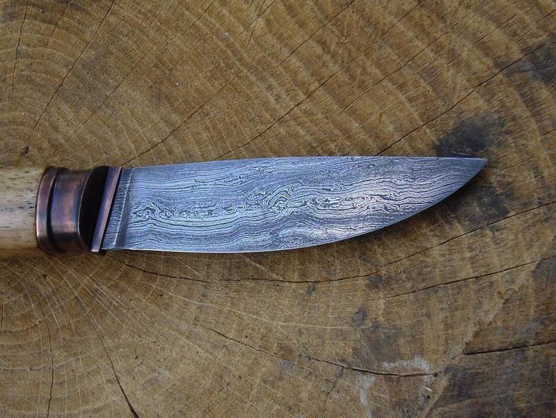

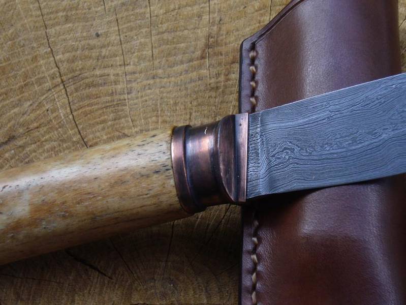

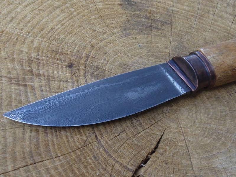

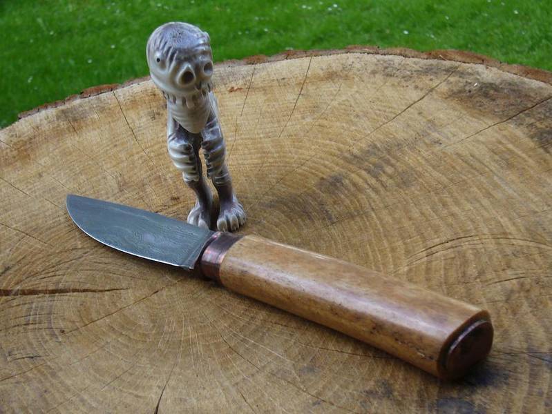

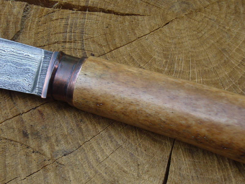

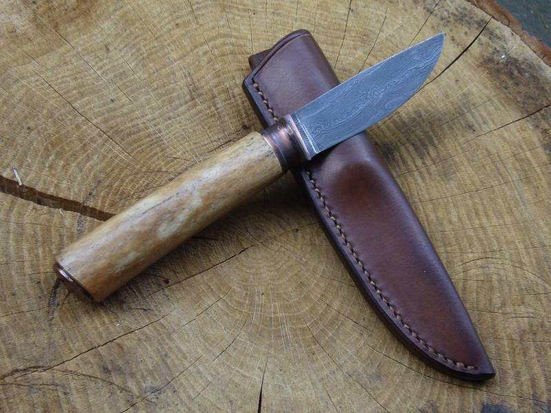

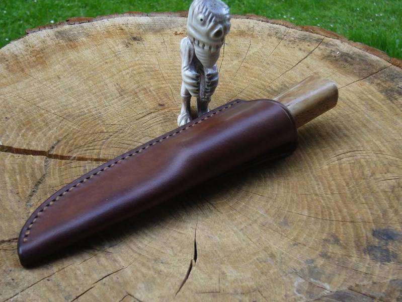

hier ein gut ding das ich schon seit langer zeit in arbeit hatte.
die klinge ist auch 2842/75ni8 und hat um die 500 lagen
die zwinge ist aus kupfer und im lost-wax verfahren gegossen.
griff ist ein rippchen der stellerschen seekuh und die scheide hat david hölter gemacht.

ein paar Größenangaben währen noch schön ... :steirer:
@ Enzio
Größenangaben :super:
KL.: 10cm
KD:3mm nach vorne spitz zulaufend
KH:37 mm an der breitesten stelle
GL: Seekuh 11,5 cm ohne abschlußkappe und ohne zwinge
GB:hinten 2,2 cm vorne 1,9 cm
GH:hinten 2,8 cm vorne 2,6 cm
GL: 24,5 cm

Micha, eine Frage hätte ich: Wie hast Du das Kupfer patiniert?
Auch wieder ein sehr stimmiges Messer, das mit der Kupferpatina wuerd mich auch interessieren.
Jens
danke danke!
der neue besitzer hat auch richtig seine freude!
zu der zwinge:
das kupfer patiniere ich mit verschiedenen flüssigkeiten, unter anderem vom "schichwerk" und pariser oxyd und flüssigbrünnierung
