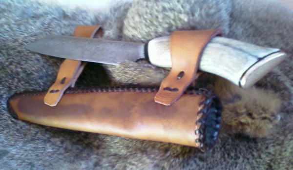

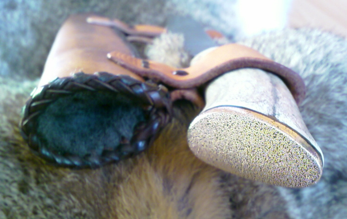

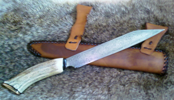

Habe nach einem Auftrag eine Lederscheide für ein Sax mit Fellfutter auch mal eines für mein kleines Sax gemacht.
-Klinge:Balbach-Damast, umgeschmiedet, 25cm
-Griff: Rentier,Abschluß Sinterbronze
-Scheide: Sattelleder natur, Fellfutter, Naßgeformt, Finish mit Lederbalsam, zweifach Flechtnaht.
Die Laschen werde ich wohl nochmal ändern, die passen irgendwie nicht zum Ganzen.

Ja Dizzy,
ich wollte da eine Verzierung dranmachen. Das Leder der Laschen, obwohl es das gleich wie die Scheide ist, hat einen anderen Farbton nach dem trocknen ergeben. Was so ein bischen Temperaturunterschied ausmachen kann. Die Scheide habe ich nach dem Naßformen zum Stabilisieren in den Ofen getan.
Ist ja nichts was man nicht ändern kann (Laschen).
Schön das Dir der Rest wenigstens gefällt.

kannst du mir verraten, wie du die Flechtnaht machst?
Ist die genauso stabil wie ne Sattlernaht?
weiter so!!!
@ ekki-wombat
Das ist ein schickes Teil. Allein die Sinterbronze passt nicht ganz ins Bild. (meine bescheidene Meinung).
Toll ist wieder einmal die Flechtnaht. Das werde ich demnächst auch mal versuchen.
