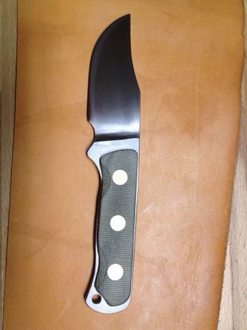

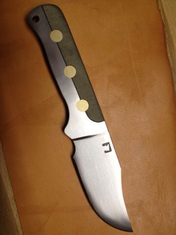

habe endlich mal wieder ein Messer fertig bekommen.
Der Umzug unserer Werkstatt und die damit anfallenden
Arbeiten haben mich ein wenig zurück geworfen.
Hier nun ein Bowie aus SB1 bei Schanz gehärtet.
Material:
SB1, Griff: 110mm, Klinge 90mm und 6mm Dick. Keilschliff
Micarta und Messing Pins.

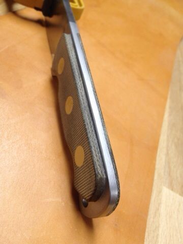

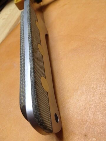

Griff ist einseitig tief ausgefräst und mit Micarta ausgefüllt.
Die andere Seite mit dem gleichen Material belegt.
Mit Kydex oder Lederscheide VERKAUFT!
