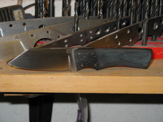

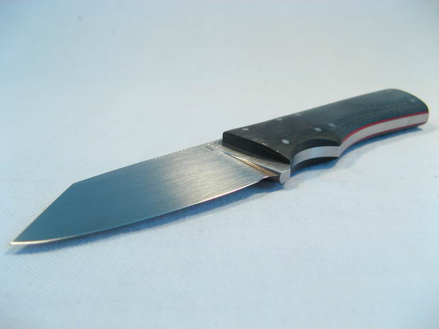

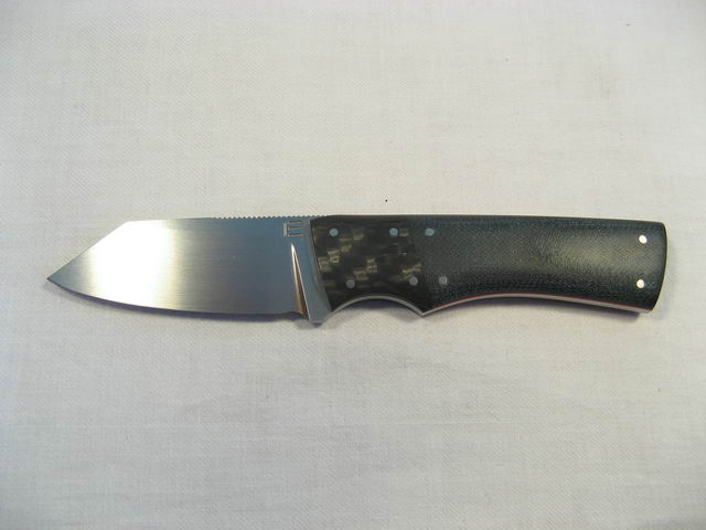

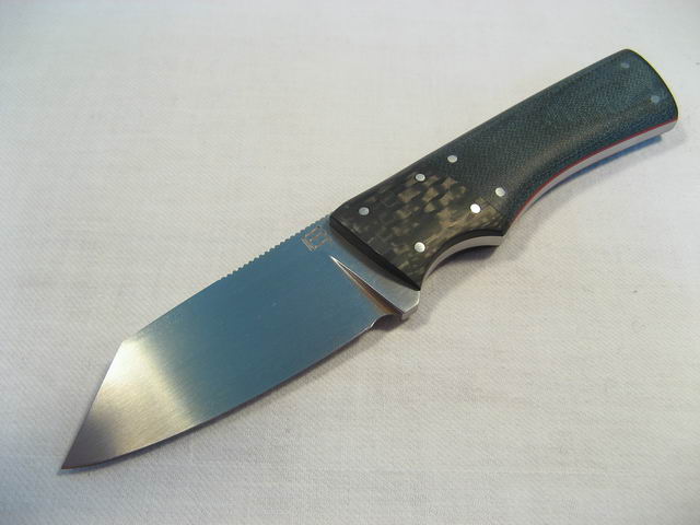

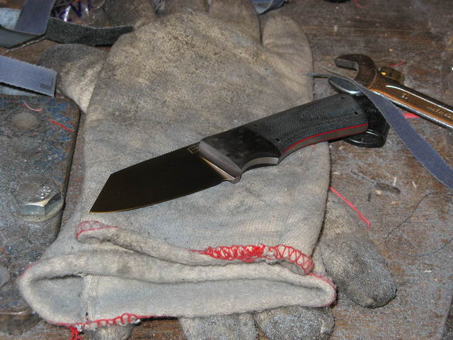

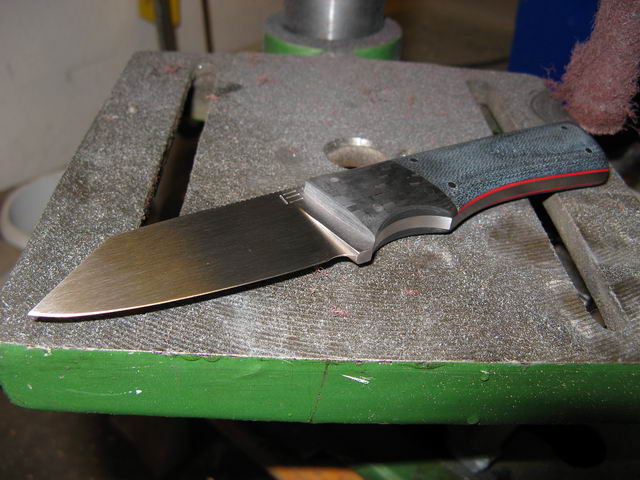

zum ersten mal mit selbstgemachtem Jeans Micarta. War ne sauerei, aber hat sich glaube ich gelohnt....
Klingenlänge: 62mm
Klingenbreite: 25 mm
Klingenstärke: ca. 3,5mm
Gesamtlänge: ca. 165 mm
Stahl: SB1
Griff: Carbon - Jeans Micarta handmade:irre:
Gesamteindruck: Spitze :steirer: , und vor allem freut sich das Auge an vielen Details, der Klingenform, die scharf an der Grenze zwischen wuchtig und fragil liegt, dem Kontrast Kohlefaserbacken (konsequent als Backen ohne Fiber) und Micarta und dem dezenten Logo. Das Micarta würd ich gern auch mal live sehen :super:

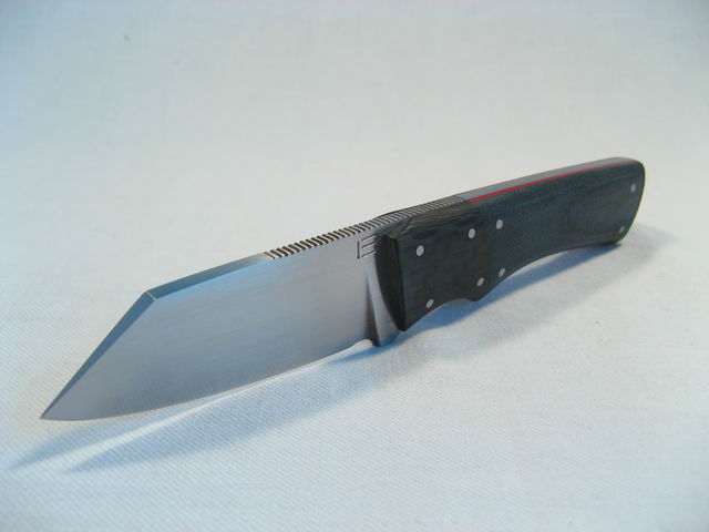

Hallo Steffen,
schöne Arbeit,- Glückwunsch !
Hast Du die Stifte für die Griffschalenbefestigung vernietet. bzw.
durchgesteckt u. verklebt?
Heinrich D

Das Messer sieht gut aus, das Carbon gibt eine schöne Abgrenzung.
Jeansmikarta habe ich letzhin auch gemacht, eine Variante noch mitabwechselnd einem schwarzen Stoff dazwischen, gibt ein schönes Muster.
Gruess Feldmaus

@Heinrich D:
es ist "nur" verstiftet und verklebt, die Stifte sind wie immer leicht angerauht (schreibt man das so??), damit das Epoxy besser greift....
