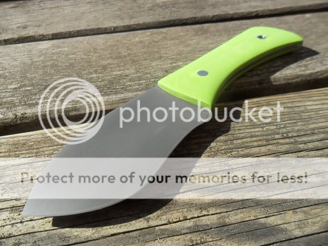

Welche Farbe nimmt die Patina mit Eisen(III) Chlorid an?
Und werden kleine Fehler wie zB ein Kratzer noch sichtbarer?
DaTeach
Beide aus SB 1:
oder auch so ...
`Würde mal sagen, eher anthrazit als schwarz ... beide Klingen vorher mit K 400 geschliffen; ich habe keine Ahnung, warum die eine ein so regelmäßiges Fleckenmuster angenommen hat und die andere gleichmäßig grau wurde. Habe die Lösung auch mal gewechselt und "Daumen mal pi" angerührt ...
