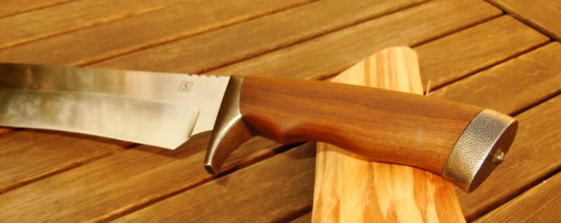

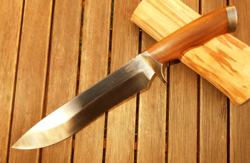

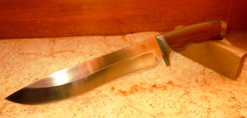

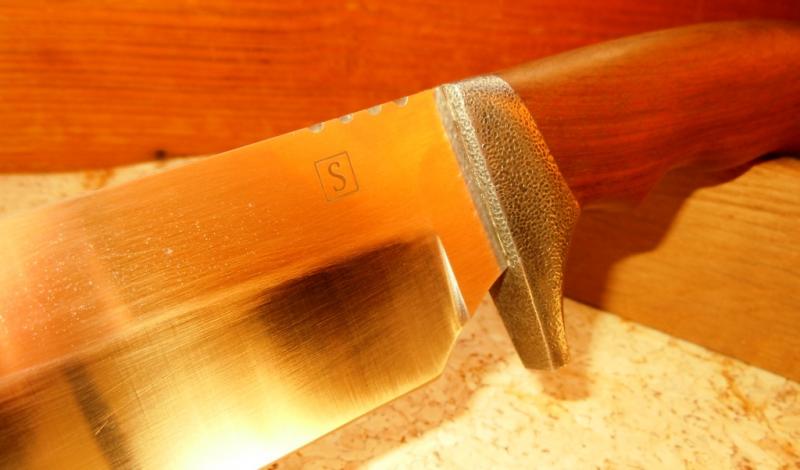

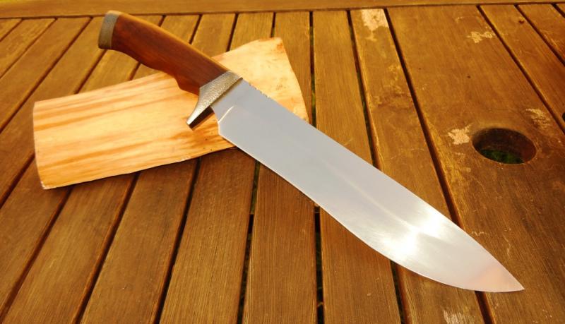

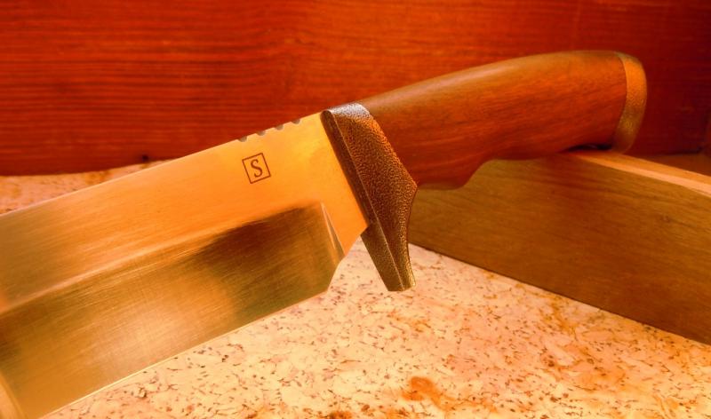

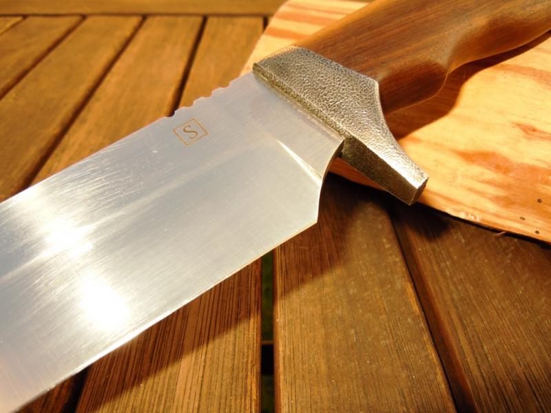

Hallo Messerbauer,
Frei nach Cocodile Dundee: “……daß ist ein Messer!!“ hier mein neustes Werk, Messer # 21
Im Auftrag gebaut und so gut wie fertig, muss nur nochmals über die Oberfläche gehen und diese ein wenig aufhübschen, ich zeig es aber trotzdem schon.
Hier die Daten:
Stahl: 1.4153.03 aka SB1 gehärtet auf 60 HRC
Gesamtlänge: 370mm
Klingenlänge: 240 mm, davon 225 mm scharf
Gewicht: ~ 465 g
Griffholz: brasilianischer Nussbaum, schwarzes Fiber
Parier und Endkappe: Reineisen punziert und geschwärzt
Scheide gibt es dazu keine, diese will der zukünftige Besitzer selber machen.
Messer 21_25.jpg Messer 21_22.jpg Messer 21_27.jpg Messer 21_21.jpg Messer 21_23.jpg Messer 21_26.jpg
Ich hoffe es gefällt. Kritik und Anregungen wie immer erwünscht.
Roland

Das ist ja ein ganz schöner Brocken Oo
Was mir besonders gut gefällt ist der Griff, welcher sehr "handlich" aussieht mit den Fingermulden. Das Parierelement und die Endkappe heben sich richtig schön ab, ohne das Bild zu zerfleddern. Gefällt mir sehr gut.
Ich hoffe mal das der neue Besitzer das Gerät nicht im urbanen Dschungel dabei haben wird :)
Weißt du etwas über den geplanten Verwendungszweck ?
Grüße,
Smocky
@ Smocky
Danke das es Dir gefällt.
Ich hab den Besitzer schon darauf hingewiesen dass eine Messer dieser Größe in Deutschland Probleme bereiten kann. Der gute ist Bogenschütze und will es als Teil seiner Ausrüstung. Im schlimmsten Fall beim Roven Pfeilspitzen aus den Zielen (oder auch daneben) popeln
Roland
