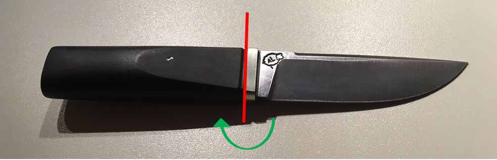

Was für mich - auch nach meinem letzten Fixed - fest steht:
In Summe wirds auf alle Fälle was Puukko-ähnliches. Und...ich mache nen Slipjoint mit einer Verrastung bei 90°.
Ich halte mich auch an die Anleitung im besagten Buch, das ich schon habe. Trotzdem vielen Dank für den Tipp.
Feinheiten wie eine Fangriemenöse hab ich auch mal auf dem Schirm.
Und....jawohl....die Platinen mache ich aus fein strukturierten und geschwärztem Messing. Ich habe noch ein Stück recht dunkles, mit dunkelroten Fasern durchzogenes Wüsteneisenholz....das könnte gut passen.
Da das Schreiben mit dem Handy etwas zäh ist, lade ich am Montag mal eine Skizze hoch.
AW: Schäferschmieds erster Klapper
Mein erster Klapper mit Karton :hmpf::glgl:
Könnte soweit funktionieren. Im Grunde will ich das:
in ein Taschenmesser umsetzen.
Wichtig trotz Slipjoint: Keine sichtbaren/ fühlbaren Kanten im geschlossenen Zustand.
Hallo Alex,
ich habe auch so meine Schwierigkeiten alles im Griff verschwinden zu lassen und eine schöne Line zu finden, vermutlich klappt das erst bei den nächsten besser. Das sollte beim ersten Klapper meiner Meinung nach auch nicht unbedingt das Hauptkriterium sein. Ich bin gespannt auf deinen Damastklapper.
Gruß Mario
Hi Alex,
willst du nochmal die Skizze im Hintergrund hochladen? Da lassen sich ja noch ein paar mehr Details erkennen :hehe:
Ansonsten gefällt mir dein Entwurf in der geschlossenen Form gut, in der Offenen stört mich der Absatz zwischen Klinge und Griff ein wenig. Aber vielleicht liegt das eher an meiner mangelnden 3D-Vorstellungskraft :glgl:
Grüße,
Marius
Ich habe beim Skizzieren gedacht: "Wow, schönes, sehr feines Ding hast da gemacht!" und habe mir schon selbst auf die Schulter geklopft.
Dann, nachdem ich das alles auf Karton und festgesteckt hatte: "Alter, schönen "Backstein" hast da gemacht....das kannst so nicht lassen".
Also Schnitt hier, Schnitt dort und ich erkenne: Jeder Milimeter weniger sorgt für Eleganz. Deswegen muss ich da schon nochmal ran und wirklich ein funktionierendes Modell machen, das ich dann auch als Schablone nehmen kann.
An der Grundidee und an den Materialien wird sich soweit aber nichts ändern, das lass ich alles erstmal so.
Die Klingendicke bleibt bei 3mm, ggf. wage ich mich auch nen Hauch dünneres und spiele bissl mit der Wärmebehandlung. Für die Gesamtdicke schwebt mir maximal 15mm vor.
Runtergerechnet - und bei 3mm Klinge - hätte ich dann in Summe 3mm für die Platinen und 9mm für das Holz.
An die Profis unter Euch: Reichen 1,5mm als Platine? Material für eben diese Platine ist Messing.
Nur auf die Schnelle:
Ich bin zwar kein Profi, aber bei einem Slipjoint reichen Messingliner in 1,5 mm locker.
Greetz
Virgil
Hallo Alex,
ich habe auch schon 1,5 mm Neusilber als Liner für ein Slipjoint verwendet, war absolut kein Problem und auch stabil. Die Kräfte beim Verriegeln wirken ja eher auf die Rückenfeder als auf die Liner.
Schöne Grüße
Niels
Chmm, chmm
[Klugscheißermodus ein]
Lt. Hebelgesetz bekommen die Liner kräftemäßig auch ihr Fett ab. Bei einer symetrischen Kipphebellösung mit separater Feder lastet die Summe beider Kräfte an den beiden Enden auf der Drehachse. Über die Lochleibungspressung kommt da ein höherer Druck zustande als vorne. Ähnliches gilt für einseitig gelagerte Federn, je nach Art der Befestigung.
[Klugscheßermodus aus]
Aber die Grundaussage belibt nach wie vor richtig - die Wahl der Liner passt.
