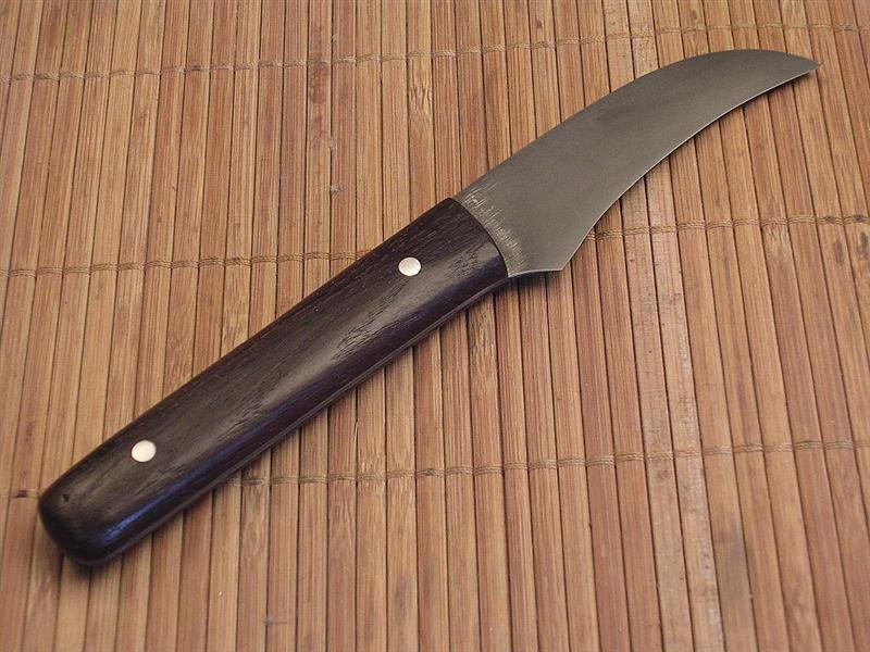

ich möchte Euch gerne ein Schälmesser zeigen das ich gemacht habe.
Das 18cm lange Messer hat eine 8cm lange und am Ricasso 1,6mm dicke Klinge ,ist Nagel gängig, hat eine Härte von 63HRc und ist mit Eisen3-chlorid geätzt.
Der mit Epoxydharz verklebte Griff besteht aus Räuchereiche welche ich mit Binenwachs behandelt habe.
Viele Grüße Ulf

Darf man fragen, wie Du die konvexe Schneide so schön hinbekommen hast? Geht das auf einem normalen Bandschleifer?
schöne Grüße Steffen

@Noob2008 : Bandschleifer ja, normal nein, der ist schon stark auf meine Bedürfnisse abgestimmt und abgesehen von etwas Übung ist eine Derhzahlregelung über einen FU extrem hilfreich.
