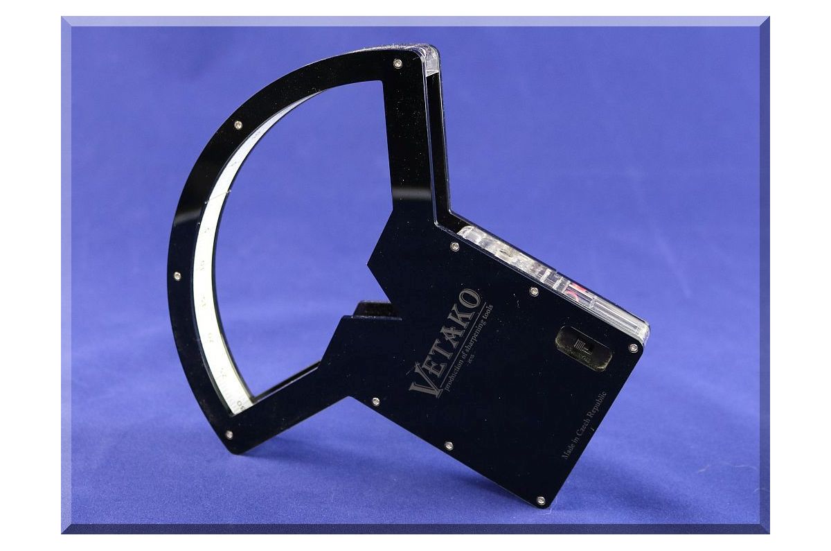

Daher haben wir eine sehr einfache und preislich sehr vorteilhafte Vorrichtung erstellt, die als Strahler Laser- module mit einer Stromversorgung über 2 х АAА benutzen kann. Bis jetzt haben wir sehr einfache, aber ausreichend informative Geräte verkauft. Wir können eventuell kompliziertere Konstruktionselemente erstellen, aber wir sehen es nicht als Notwendigkeit an. Zumindest bisher nicht, umso mehr, da es sich auf die Genauigkeiten nicht auswirken würde, nur auf den eventuellen Benutzerkomfort. Dieses Gerät ist für Messer mit einer Klingen-Breite von bis zu 85 mm konstruiert. Im Akut-Fall können wir ein Gerät für jede vernünftige Klingenbreite herstellen, aber nur bei einer beschränkten Anzahl der Interessenten.
Die Arbeit mit dem Winkelmesser ist maximal einfach, alles kann anhand der Bilder über die Links oben verstanden werden. Zum Messen des Schlief-Winkels der Schere muss eine Hälfte der Schere an die Kante der Zentrier-Winkels gelegt werden und an den Anschlag an den Winkel geschoben werden. Dann den Wert auf der Laser-Marke lesen und 45 Grand hinzufügen. Der Wert des Zentriert-Winkels ist 90 Grad. Obwohl die Vorrichtung scheinbar einfach ist, ist sie sehr empfindlich (vor allem nach der Fokussierung) und kann mit Sicherheit zum Beispiel nicht nur den Schleif-Winkel des Teppichmessers (mit abbrechbaren Klinge), aber auch den Winkel der sekundären Schräge messen! Der Wert dieser Schräge beträgt dabei nur 0,12 mm!
Auf dem Foto ist ein Beispiel des Messens des Messer-Winkels für den OLFA-Karton, das oben beschrieben wurde. Das Foto entspricht leider nicht vollkommen der Vorlage, dass ein Laser-Strahl recht schwierig fotografiert werden kann – der Blitz „übertrifft“ ihn nämlich. Das reale Bild ist wesentlich informativer und deutlicher. Aber auch hier ist wie der Basis-Winkel des Schleifens (Schräge zur Schneid-Kante) gut sichtbar, sowie auch die sekundäre Schräge, obwohl ihre Breite nur 0,12 mm beträgt (gemessen mit Hilfe eines Mess-Mikroskops).
