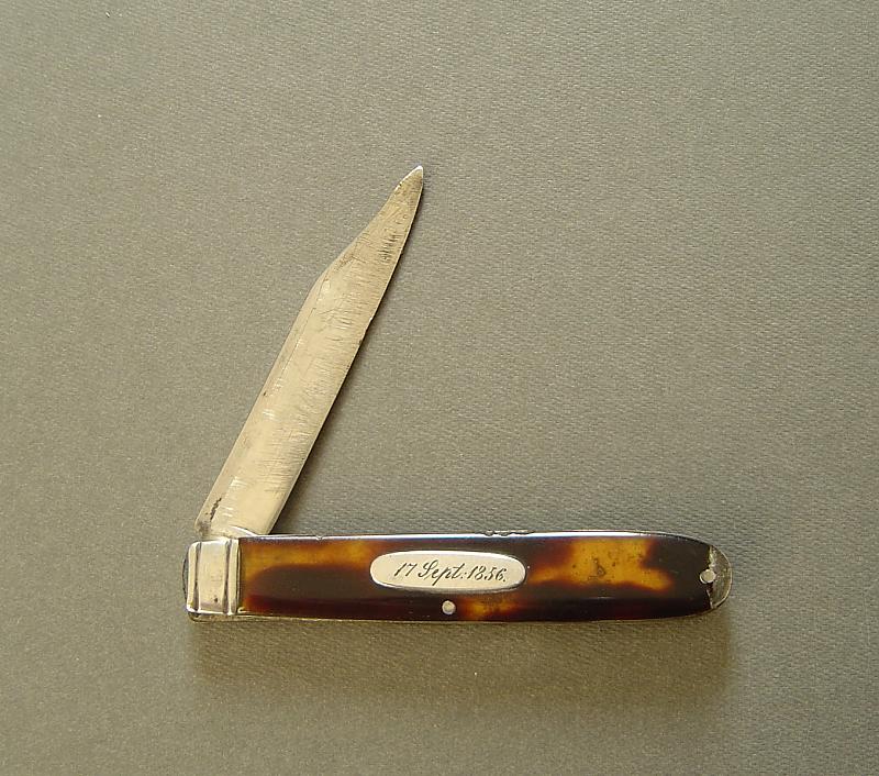

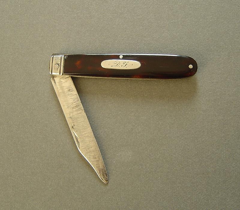

DIe Schilder ermöglichten z.B. individuelle Gravuren mit Initialien und Daten (Bild 1 und 2 in Schildpatt, mglw. war das Taschenmesser ein Geburtstagsgeschenk).

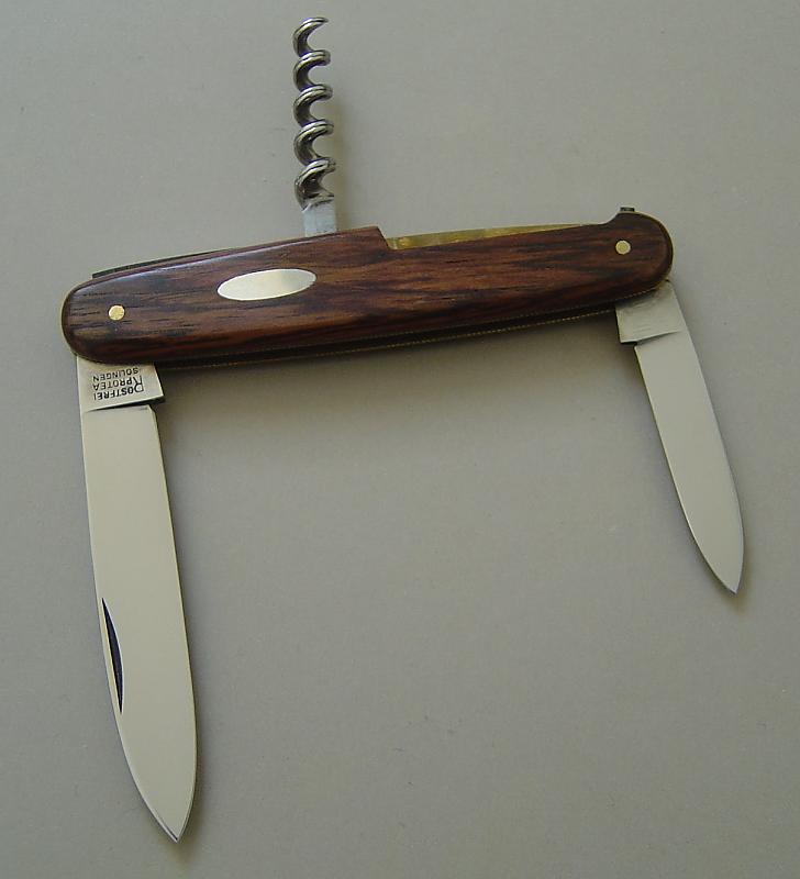

Bild 2 in Holz (Firma Protea, Emil Weck)

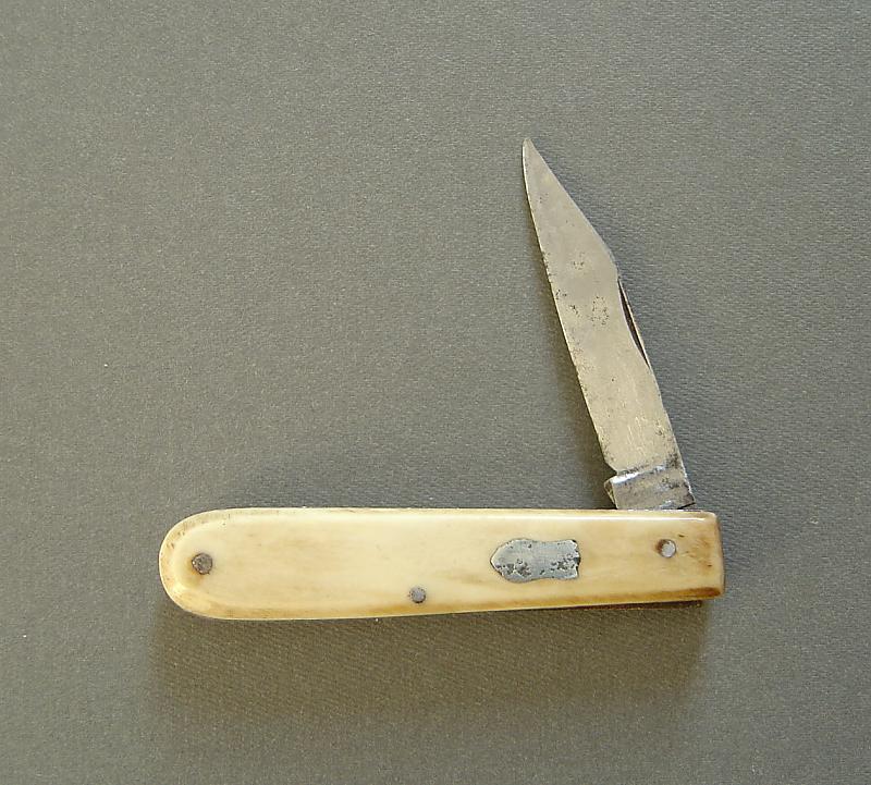

Bild 3 in Knochen

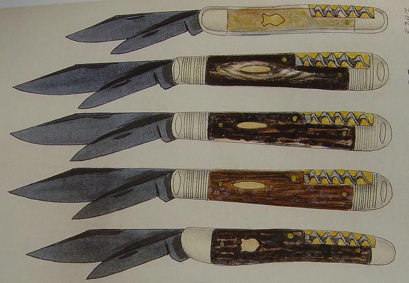

Bild 4 verschiedene Schilderformen in Taschenmessern aus einem Musterbuch von Joseph Feist (Omega) von 1860

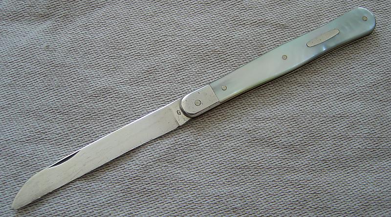

Bild 5 in Perlmutt (altes Obstmesser mit Silberklinge)

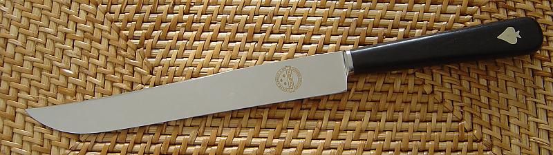

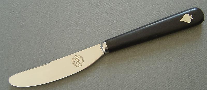

Einlegearbeiten waren auch gängig bei den Produkten der Firma Friedrich Abr. Herder, die ihr ältestes Markenzeichen, das Pik-As, in die Griffe eingelegt hat (Bild 1 und 2).

Es existierten einst über 100 verschiedene Schildmuster, die in Taschenmesser und Fahrtenmesser eingelegt wurden.

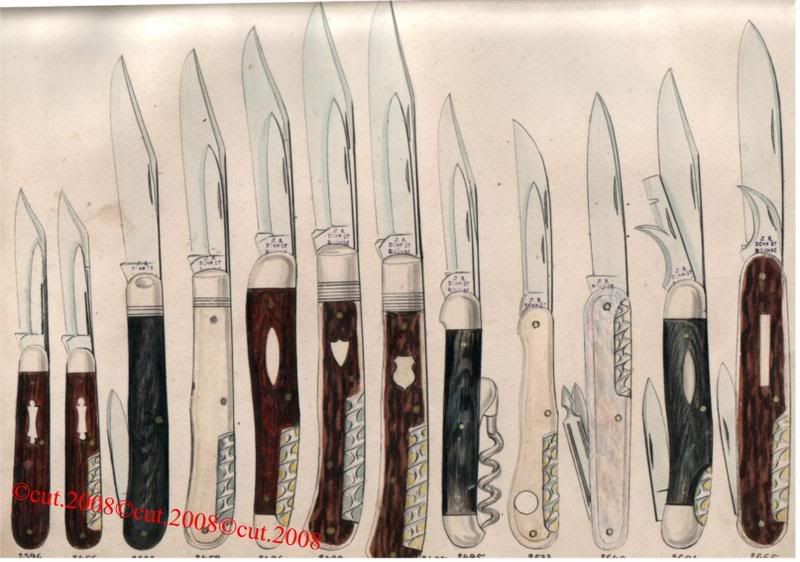

Anbei Abbildungen aus einem Musterbuch von J.A. Schmidt Söhne, Solingen mit handcolorierten Zeichnungen, wohl auch zu datieren vor 1900.
Alleine über 12 unterschiedliche Schilderformen werden dort abgebildet, weit über 200 Taschenmessermodelle dieses Herstellers boten reichlich Auswahl zum Anbringen von Schildmustern, die teilweise auch in unterschiedlichen Größen gefertigt wurden.
