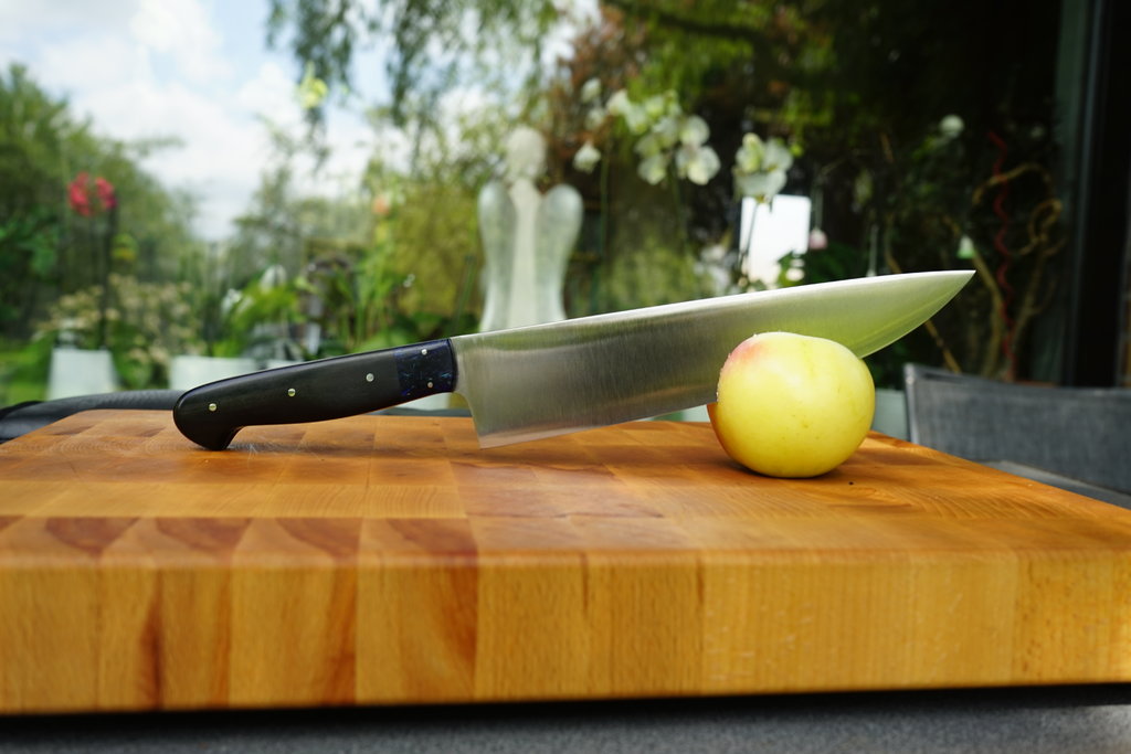

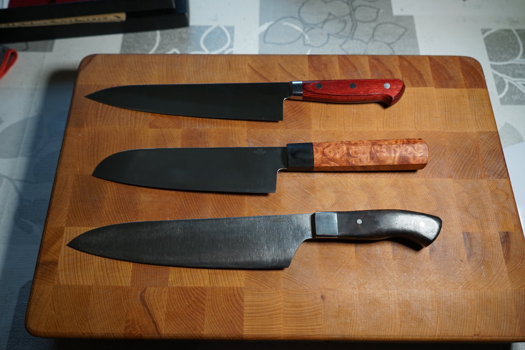

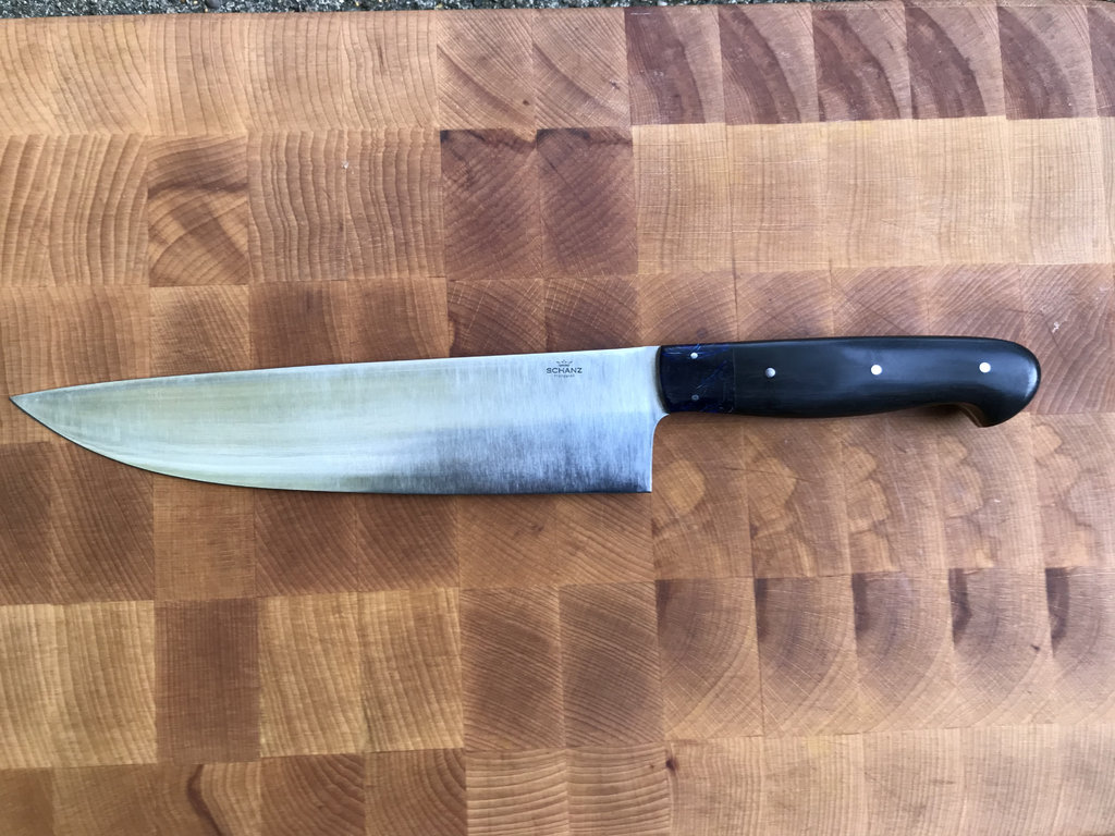

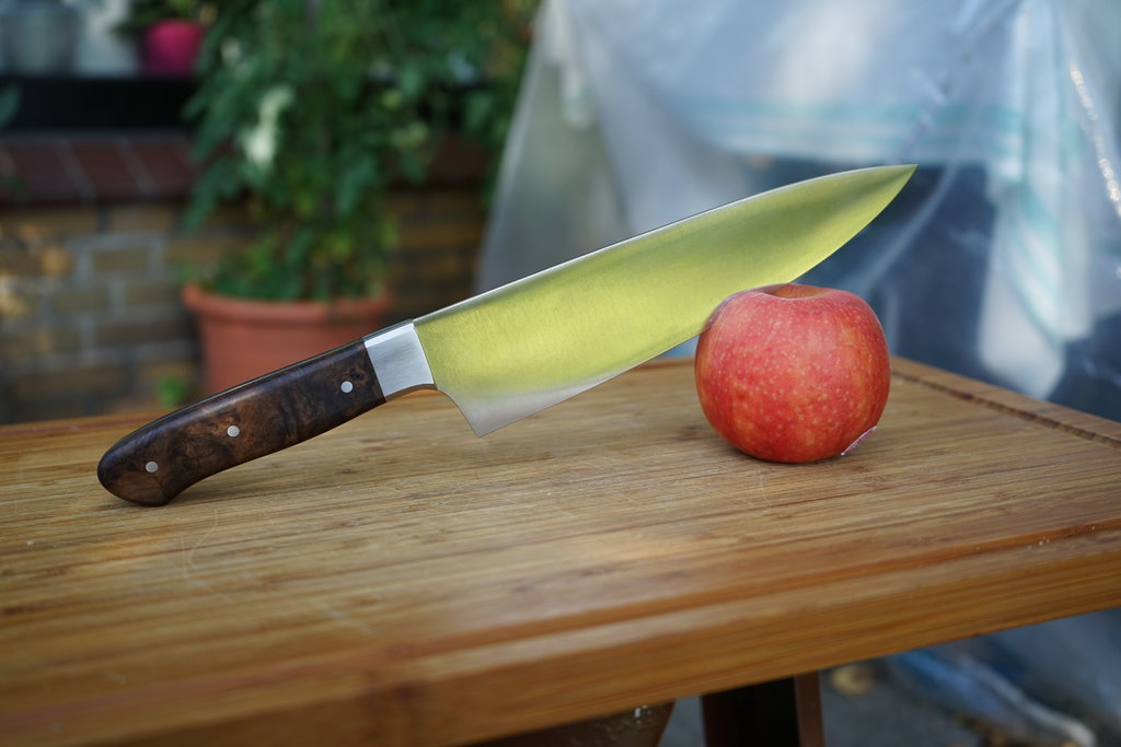

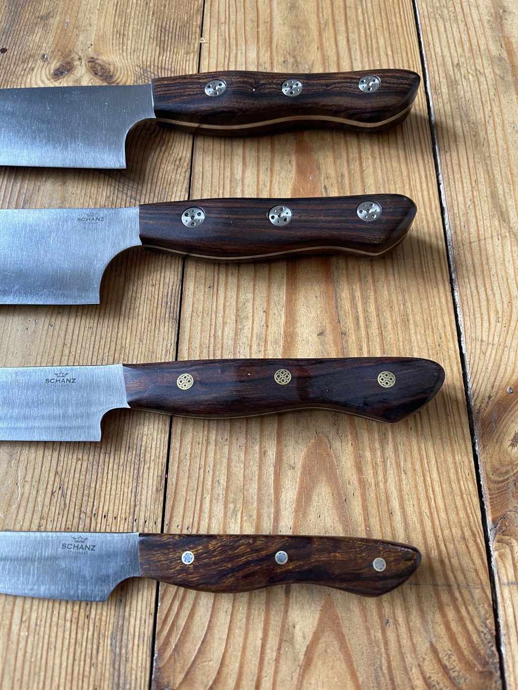

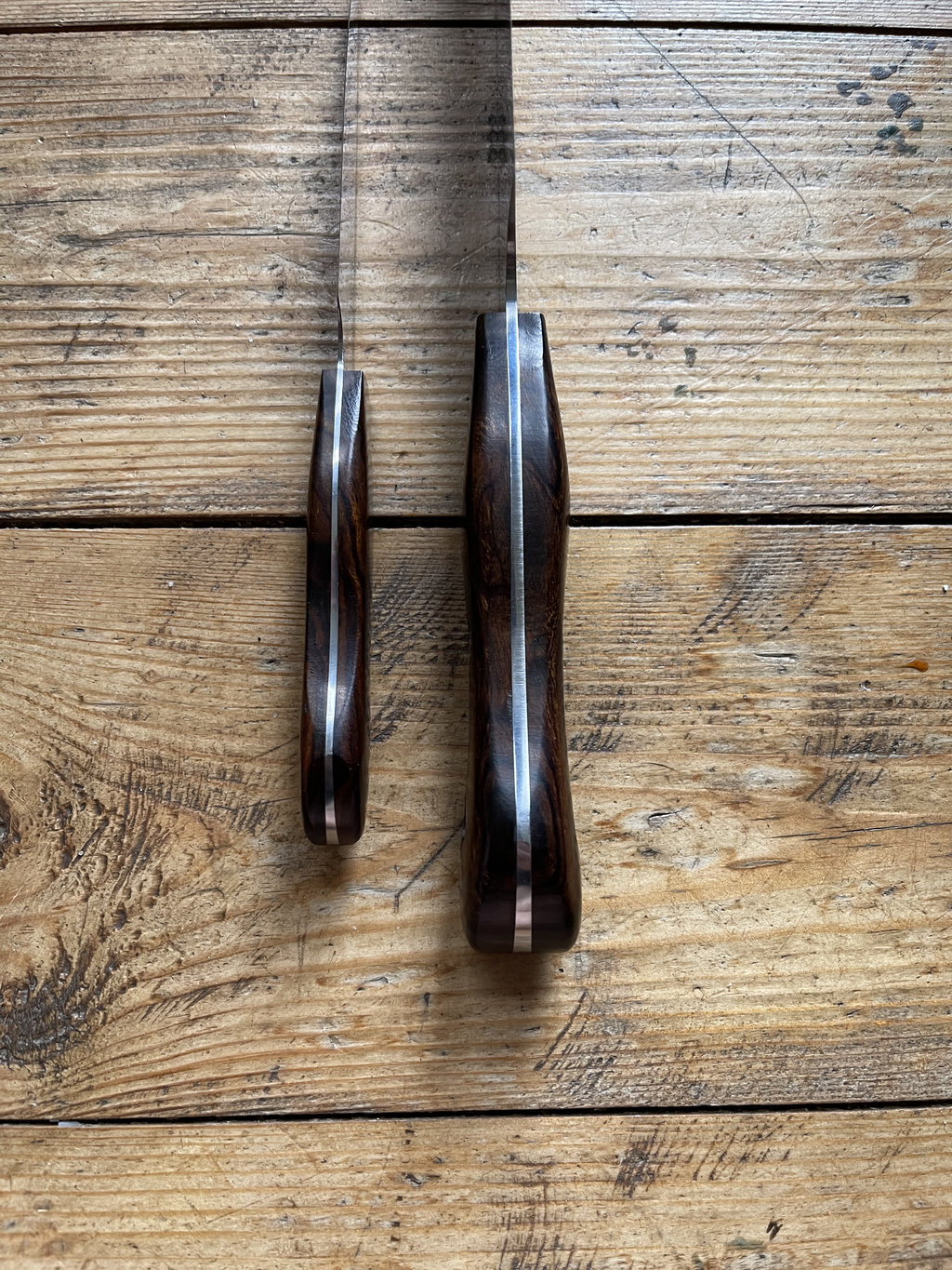

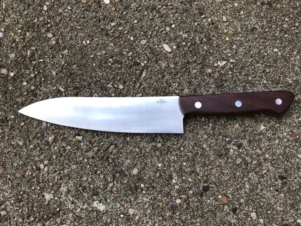

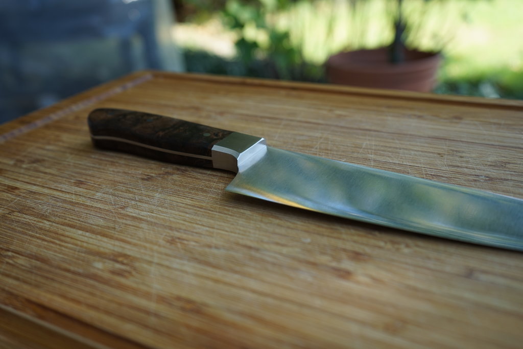

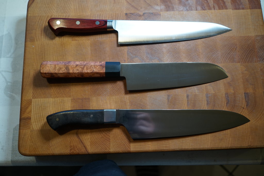

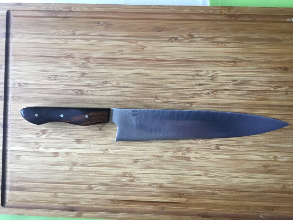

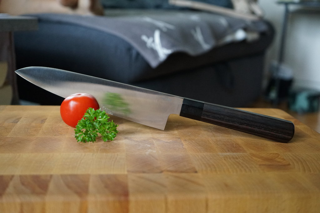

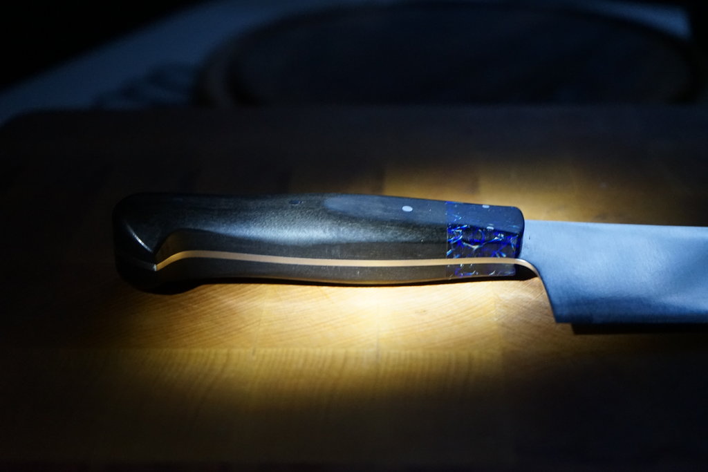

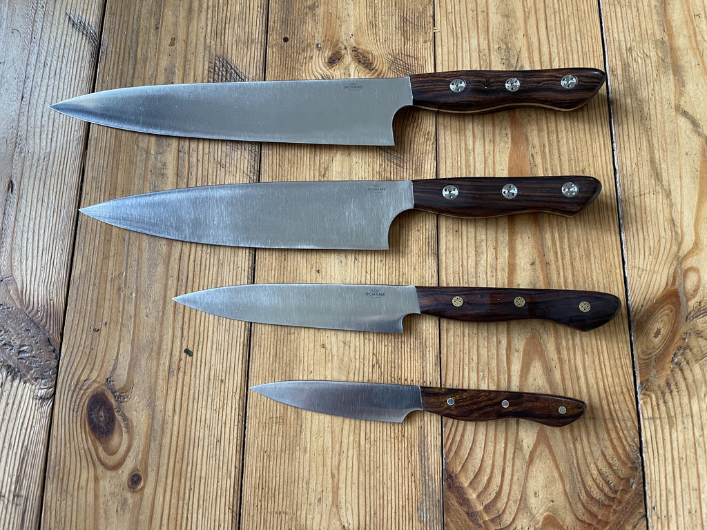

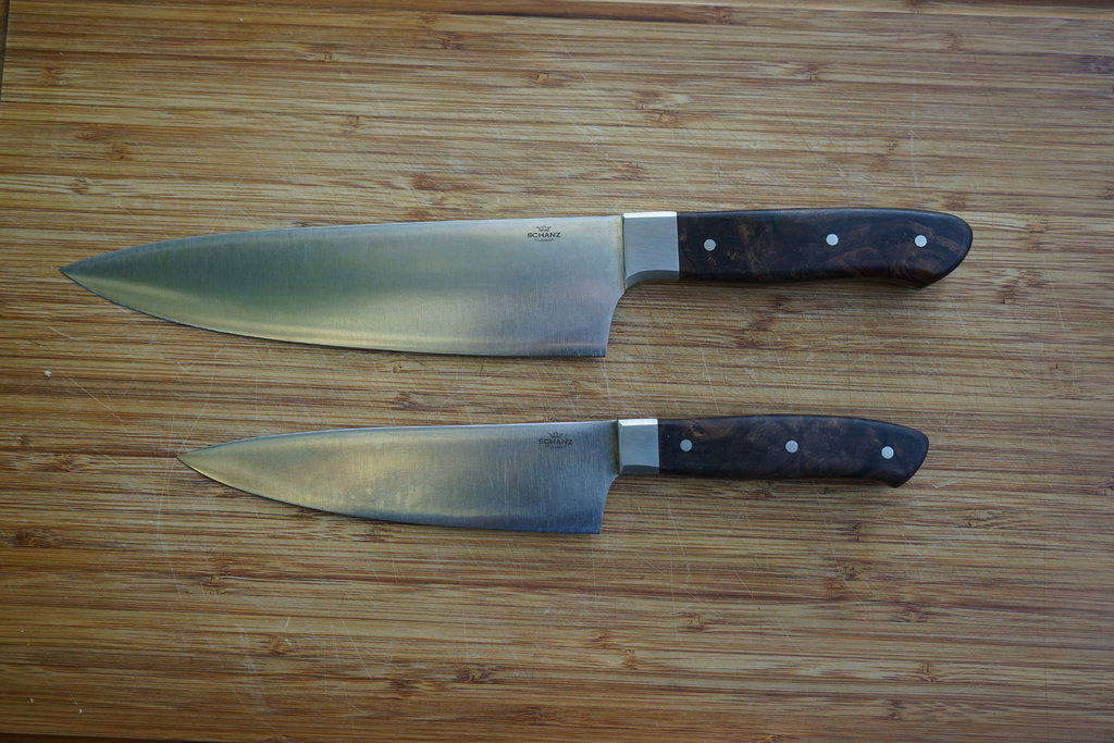

Hier mal ein paar von meinen....sind nicht alle
Du kannst mit Jürgen eigentlich genau besprechen was du haben möchtest...vom Stahl über Griff / Material / Geometrie.
Nur andere Griffe ist kein Thema....soll die Klingenform anders werden..dann Bilder oder Zeichnung....alles kein Thema ..
Vielen Dank! Das hilft ungemein, zu verstehen, was dort geht und was nicht. Anhand der Webseite dachte ich, die Auswahl sei doch recht begrenzt. Und überall sehe ich dort Nieten. Die mag ich nicht so sehr.
Sehe ich das richtig, dass von oben aus gesehen Nr. 1 und 3 ohne Nieten gesteckt sind? Kannst Du davon evtl. eins von vorne fotografieren? Aus was besteht der Griff bei Nr. 3.?
Die beiden Messer hab ich nicht da...
Das Santoku was du meinst hat einen Wa-Griff mit Micarta Zwinge....das Holz ist Ambonia Maser
Hast Du zufällig eins aus SB1+ - 1.4197? Hab mich mal durch die Stähle gelesen. Das Datenblatt spricht mich zumindest an. Überlege, mir daraus was schön dünn ausgeschliffenes zu bestellen.
Ja...das Große aus dem Quartett ist SB1+...Im täglichen normalen Kochleben konnte ich keine Unterschiede zum " normalen " SB1 feststellen.
Bekommt man beide Easy scharf , lassen sich wetzen...und Ausbrüche hatte ich bisher keine.
Alternativ hat Jürgen auch 14C28....der lässt sich noch leichter schärfen...und auch wetzen.

@Guido das Schanz Slim was du oben siehst...ist extra dünn und SB1
Wenn du ne stabile Fase anbringst passiert da nix
14C28 mag zäher sein...ist auch ein Top Stahl....aber im täglichen Küchenleben...passiert auch mit SB1 nix

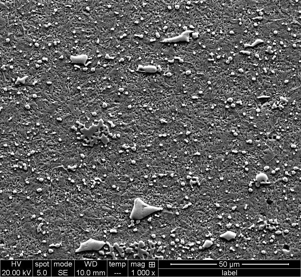

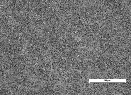

Und SB1+ sollte sich nicht sonderlich von SB1 unterscheiden. Ist - wie SB1 - mit Sicherheit grobkörniger als 14C28N. Das Weniger an C wird in etwa ausgeglichen durch mehr Molybdän und Niob - beides schnelle Karbidbildner. Also sehr wahrscheinlich ähnlich dicke Klunker wie SB1.
14C28N spielt da in einer anderen Liga. Was sich dann auswirkt, wenn man die Geometrie richtig ausreizt. Also kein schlechter Deal. Ich habe zwar sehr gute Erfahrungen mit SB1, aber bei Nagelgängigkeit würde ich auch unbedingt den 14C28N vorziehen.
Hier zwei Bilder aus Larrins Blog vom SB1 (Bild 01) und 14C28N (Bild 02):
