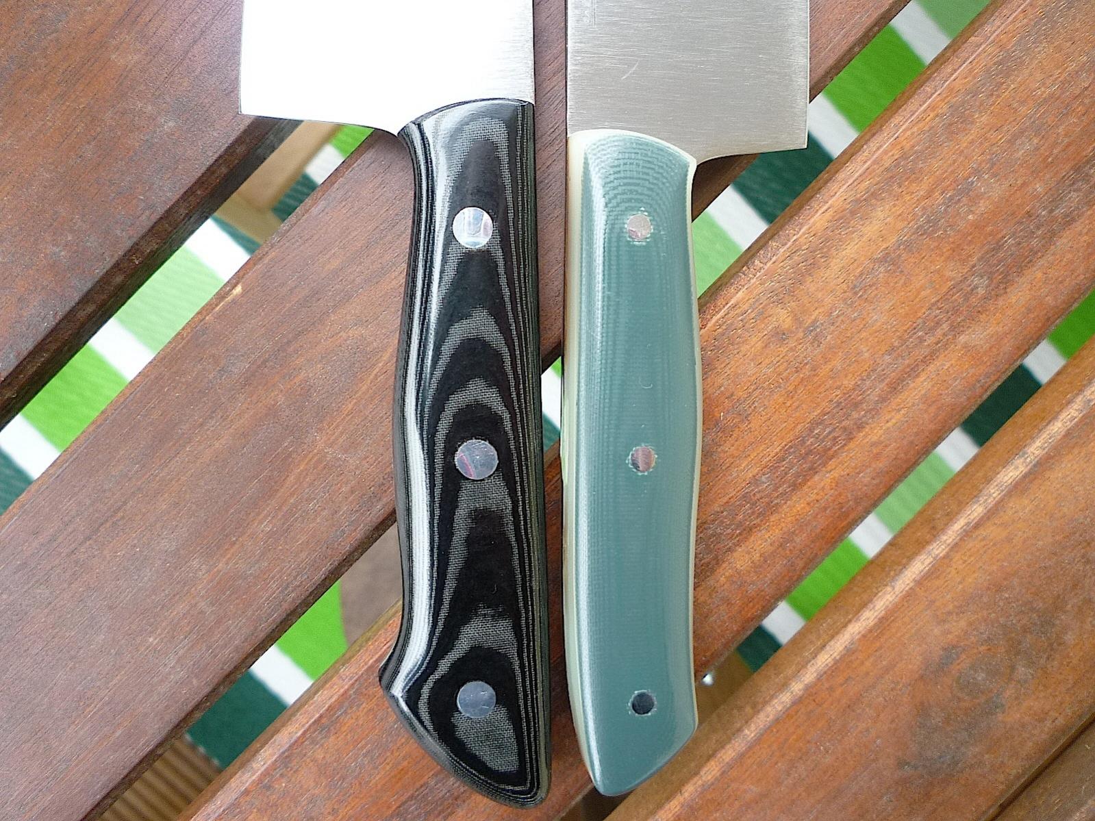

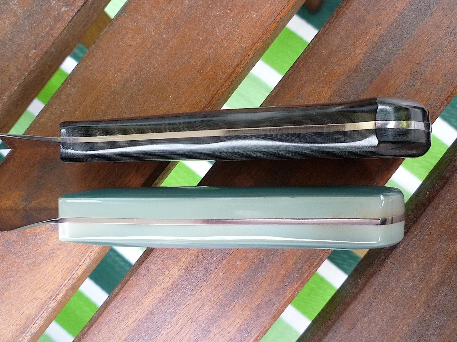

Die Schanzsche Eigen-und Kleinserie und die Lucidusse unterscheiden sich ja deutlich vom Klingenprofil und von der Griffform. Die möglichen (Griff) Materialien und der Stahl sind allerdings gleich.
attachment.php
Ich habe mich für das 185mm Gyuto entschieden, ein 220er Lucidus Gyuto habe ich schon, allerdings mit deutlich flacherem Profil, geringerer Klingenhöhe und anderer Grifform. Die Geometrie von meinem Lucidus I ist schon ein „fast“ Laser, wobei das 185er am besten mit meinem Hohenmoorer Yvo vergleichbar ist. Die gleiche perfekt-allroundtaugliche Vorstellung, praktisch das geometrische Pendant in rostträge. Das Klingenprofil vom Schanz ist allerdings deutlich bauchiger, also eher einem Wiegeschnitt zugetan. Für professionelle Köche ist die Klinge deutlich zu kurz und für diese Länge das Profil fast zu „rund“ für meinen Geschmack, aber ich habe dieses Messer ja für meine Frau gekauft, sie wiegt von Kräutern über Nüsse fast alles und greift lieber zu etwas „kleineren“ Klingen. ;)

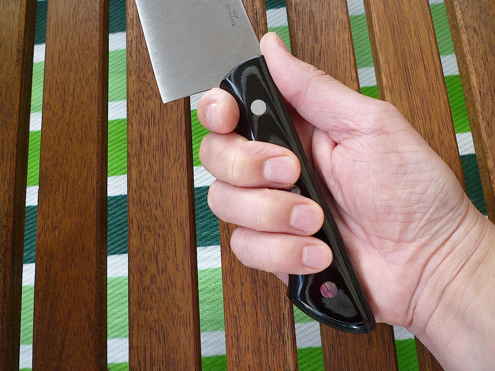

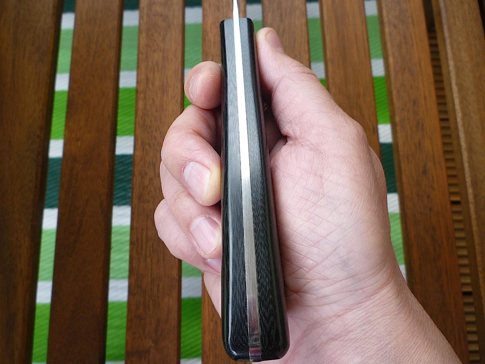

Der Griff ist stark konturiert, er wird zur Klinge hin von der Breite her kontinuierlich schmäler und variiert auch deutlich in der Höhe und bietet für mein Verständnis ein hervorragendes Griffgefühl. In der Hand ist der Griff keinen Moment unangenehm, trotzdem wirkt er im Verhältnis zur Klinge fast zu wuchtig. Auch hier ist das eine Frage des Geschmackes und selbst eine Kleinserie muss viele unterschiedlich großen Kundenhände abdecken, also ist ein Kompromiss unumgänglich. Micarta hat den unschätzbaren Vorteil völlig unempfindlich gegen Wasser und wechselnde Temperaturen/Luftfeuchtigkeit zu sein und neigt nicht zu Rissen und Spalten noch schrumpft es. Glänzend poliert wird es nicht fleckig oder vergraut, kurz gesagt passt das Material wie auch der sehr rostträge SB1 Niolox (1.4153.03) wunderbar in eine Küchenlandschaft voller dampfender Töpfe und feuchter Tücher und agressiven Obst/Gemüsesäften aller Art.

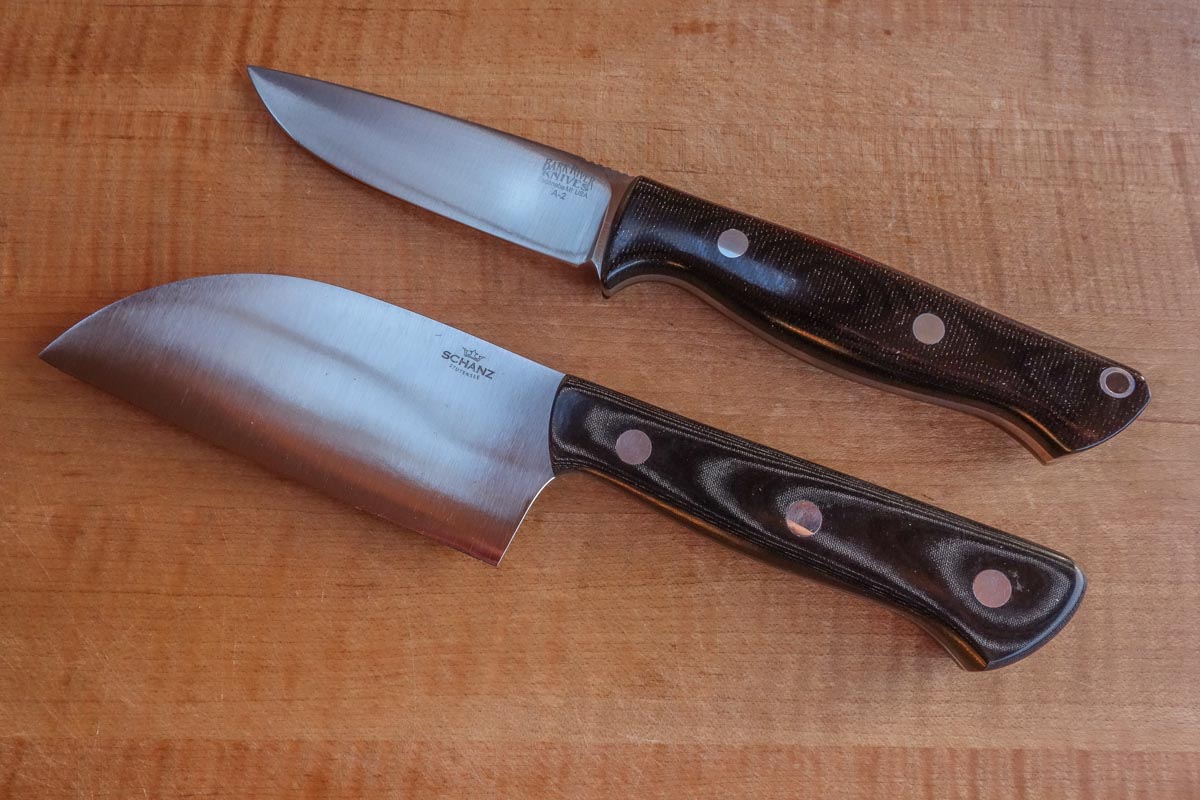

da in diesem schönen thread ja auch die Griffe der Schanz-Messer aus seinem eigenen Laden eine Rolle spielen und ich den Vergleich mit den Bark River Messern angestellt habe, hier einmal ein Bild davon, was ich gemeint habe. Eine bessere Handlage und Haptik kann ich mir nicht vorstellen. Das Schanz Santoku Little Slim - eins meiner absoluten Lieblinge auf dem Brett und von Bark River das Gunny Hunter - mein Outdoor-Petty :p

Da ich bisher kein Schanz in der Hand hatte: Wie komfortabel ist der Griff (Lucidus und "original" Schanz) im Pinch-Grip?
Tja, das ist schwierig zu beantworten. Beide Messer sind insofern Pinch-Grip tauglich, da es keine unangenehmen Druckstellen oder Kanten gibt.
Der Lucidus I -Griff ist salopp gesagt ein verrundeter Quader mir sattem Volumen, trotzdem oder gerade deshalb liegt er satt und angenehm in der Hand, auch im Pinch-Gripp, ein schmäler werden in Richtung Klinge, wie da bei Ashi-Wa-Griffen der Fall ist, vermisse ich da nicht.
Beim stark konturierten Schanz-Gyuto-Griff bin ich ganz bei R'n'R, er liegt wirklich gut in der Hand wenn er voll umfasst wird und ich nütze das Messer so fast lieber, obwohl durch die zur Klinge schmäler werdende Kontur auch eine Pinch-Grip-Tauglichkeit gegeben ist.
Obwohl die Klinge eine stattliche Höhe hat, mag ich einen Pinch-Grip wegen der kurzen Klinge und dem bauchigen Profil beim Schanz Gyuto weniger.
Ist aber sicher eine Frage der Vorlieben und von daher ist ausprobieren der einzig wahre Weg, ob das für dich als komfortabel durchgeht oder nicht. ;)
