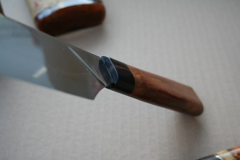

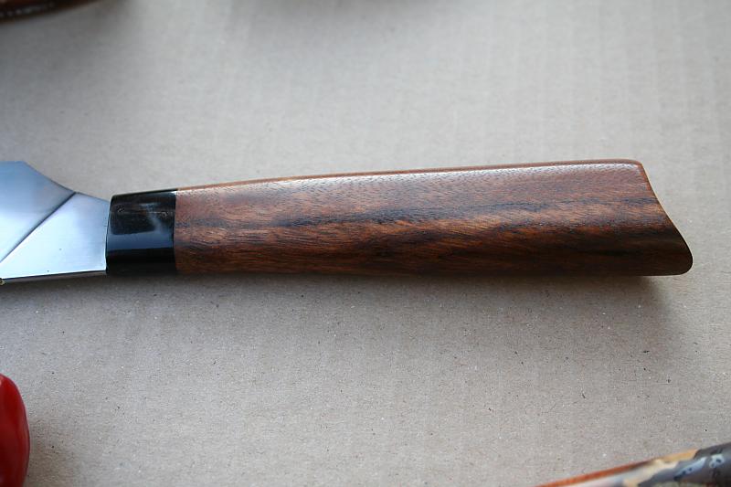

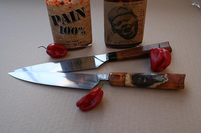

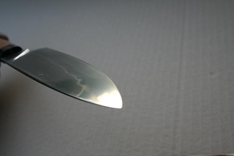

Moin,
das sind meine neuen Küchenschlitzer,was auf dem Bild eins am Schärfsten ist müßt ihr entscheiden.
Beide Klingen sind aus Silberstahl, das erste mit Lehmmantel selektiv gehärtet.
Der Griff vom ersten ist Golcano Alves und Büffelhorn
KL 180 mm, KH 36mm KD hinter der Fehlschärfe 2,2 auf null auslaufend
Grifflänge 130mm

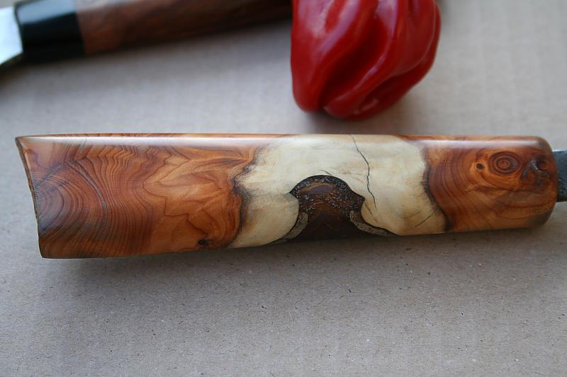

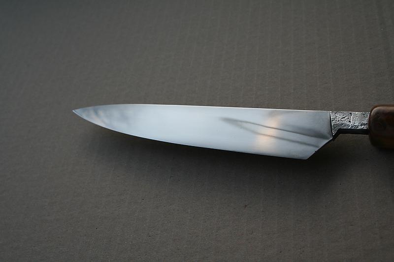

Das Zweite hat einen Griff aus "weisauchnicht" ist ein Maserholz mit Splint und einer trockenfaulen Stelle die ich mit viel Sek.Kleber und Bronzestaub verfüllt und stabilisiert habe,außerdem hab ich längs unterhalb des Erls einen Stab aus V2A in den Griff eingeklebt.
KL 195mm KH 36mm KD 2,8mm Auf Null Griffl. 130mm

Ja wirklich schöne Küchenhelfer hast du da gezaubert !
Besonders das "Weisauchnicht"ist schick -wenn es ein einheimisches Holz ist würde ich auf Eibe tippen ...
Marcus
Hi,
sehr schöne Messer, sehen sehr schneidfreudig aus.
Also ich weiß genau, was auf dem ersten Bild am schärfsten ist... :teuflisch
Aber zwischen 2 Dingen kann ich mich einfach nicht entscheiden...:steirer:
