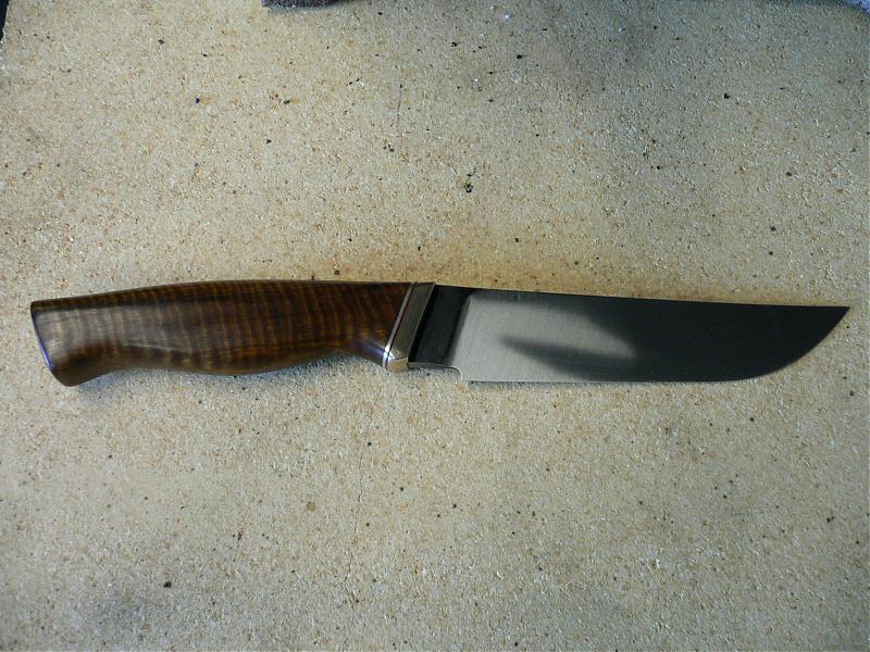

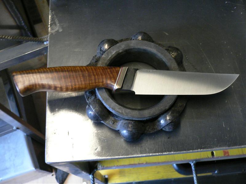

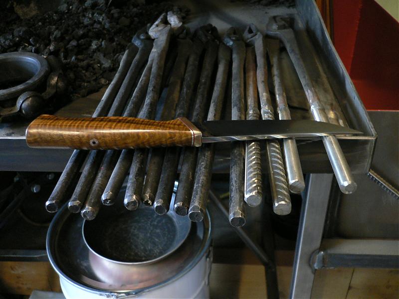

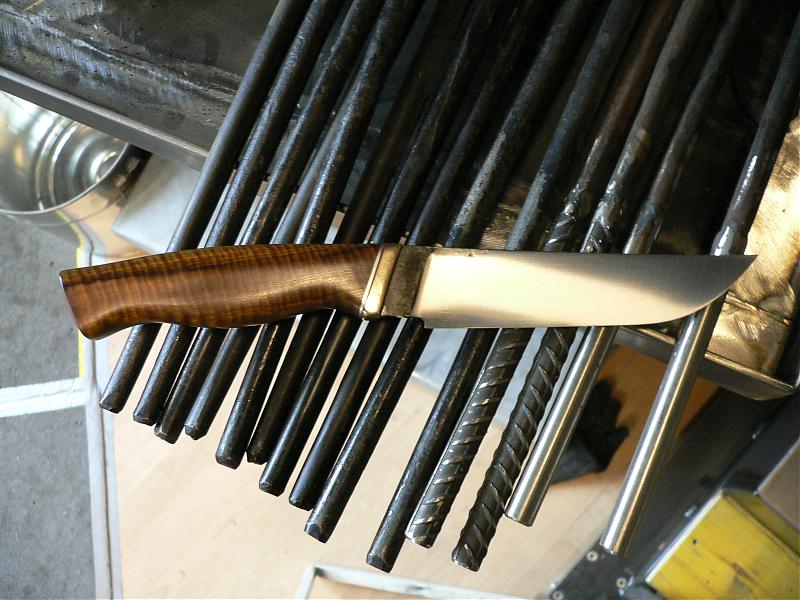

hallo zusammen - nach einem etwas schweißtreibendem wochenende möchte ich euch mein erstes messer zeigen, das aus einer kugellagerschale entstanden ist. bin mal gespannt was ihr davon haltet!
kugellagerstahl?, länge der klinge 150mm.-breite 33 mm.-stärke 5mm spitz zulaufend.-steckangel in eine Belah kolzkantel mündend.- lagerbronze micarta rot und silber, - grifflänge 130mm
Danke fürs anschauen und gruß bernd

Hallo Bernd,
das Messer find ich sehr gelungen, die Form gefällt mir.
Die Klinge ist mal richtig gut gelungen, sieht sehr tauglich aus. :super:
Der Griff hat ne schöne Linie, würde mir aber ohne den vorderen Absatz aus Bronze besser gefallen. Du könntest die vordere Fingermulde auch sanft bis an die Klinge heran ziehen, dann könnte man bei Bedarf kürzer greifen.

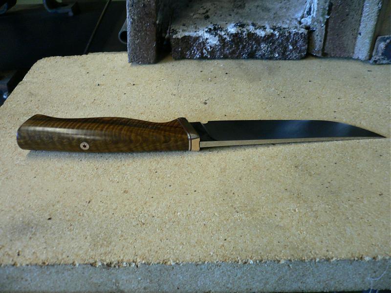

Seh ich das richtig, dass du einen Pin hochkant gesetzt hast? Nicht schlecht, auch wenn Mosaikpins nicht so mein Fall sind.

Auf dem einen Bild habe ich auf dem Messerrücken einen Mosaikkpin gesehen, hast du damit irgendwie die Klinge fixziert, oder dient der blos der Optik?.

Der Mosaikpin sieht mir eher nach Senkschraube aus. Was ist "Belah kolzkantel"?
Gerd
hallo - erst mal danke für euer feedback - die sache mit dem mosaikpin (senkschraube-lacht)-wahr eher eine notlösung - das holz hatte an dieser stelle einen einschluß (sandkorn), das herausbröckelte während dem schleifen

Na das kullert doch vom Feinsten !
Mir gefällt es sehr.
Speziell finde ich, wie du das Messing vom Fingerschutz unten zum Griff hin geneigt hast.
Ralf
Ein Messer, wie es sein soll. Sieht vom Bild her schon so aus, als würde es danach schreien, gebraucht zu werden. Muss das satt in der Hand liegen.
Mir gefällt es ausgesprochen gut :super:

Hallo Bernd.
Mir gefallen die praxistaugliche Klingenform, die Griffgestaltung und das Holz ( kannst du bitte noch mal was dazu schreiben, ich habe auch nicht kappiert was das sein soll ) und der die Zwinge. Zum Unikat wird es spätestens durch den imRücken eingelegten Pin. Meiner Meinung nach war der Sandkorneinschluß hier dann doch ein positiver Zufall.
Mach´s gut
buzzzer
hallo - also "Belah" ist ein australisches, schweres hartholz mit sehr feinen jahresringen. läßt sich jedoch relativ gut bearbeiten
lg bernd
Hallo Bernd,
klasse Messer, vor allem die Gesamtform wirkt sehr harmonisch.
Grüße,
Christoph.
Hallo Bernd,
sehr schönes Messer, die Form ist sehr stimmig - auch die Maserung gefällt mir sehr gut.
Ich hoffe, Du hast noch ein paar Lagerschalen für weitere Messer!:hehe:
Ralf
mal eine neue klingenform wie ich sie noch nie gesehen habe. gefällt mir ausgezeichnet :)
