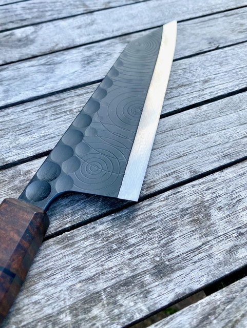

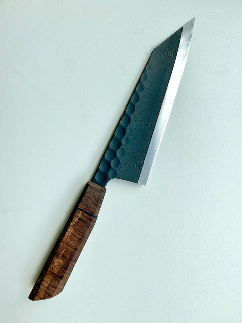

Ich hänge mich mal hier dran. Angefixt von @güNef s Bericht, habe ich bei einer längeren Autofahrt spontan den „Kaufen“-Button geklickt.
Nach 7 Tagen klingelte dhl, hat die Steuer kassiert und ich bekam das Paket.
Ein kleiner Unterschied zum oben vorgestellten ist, dass meine Primärfase dünner und schneidfreudiger zu sein scheint. Sie ist nagelgängig und verbreitet schon ein gewisses „Laser-Gefühl“.
Die Hohlkehle funktioniert gut. Sie ist bis zum Klingenrücken beschichtet und mit eingefrästen Kreisen. Diese sind allerdings nicht so tief, dass sich dort Essensreste verfangen könnten. Zumindest lassen sich die Flanken leicht abwischen und reinigen.
Die Verarbeitung F&F ist highend.
Klingenhöhe am Kehl: 5,4 cm
Schneide: 18 cm
Gewicht: 158 g
Bei 600 Australischen Dollar landet man mit allem bei ziemlich genau 500 €. Für mich ein angemessener Preis.
Nee nee, Vitrine gibt es bei mir nicht. Ist ein Kommen und Gehen...
Erkenntnisse:
Zusammengefasst: In der Theorie alles richtig gemacht, sieht die Praxis etwas ernüchternd aus. Das Hauptproblem ist, dass bei mir keine wirkliche Schneidfreude aufkommen will. Ich vermute, es liegt an folgenden Gründen:
1. Die Primärfase, also der blanke Bereich, ist zu breit und zu flach ausgeschliffen. Beim Einschneiden stoppt die Klinge leicht, weil sie sich das Schnittgut gleich recht stark ansaugt.
Lösung: Die Primärfase müsste zum einen leicht ballig, zum anderen weniger hoch sein.
2. Im Bereich der Spitze ist die Fase zwar im unteren Bereich schön dünn ausgeschliffen, nimmt dann aber an Masse schnell zu, damit noch genug Material für die Hohlkehle da ist. Das ist mMn unnötig. Eine Hohlkehle bringt mir an der Klingenspitze keine Verbesserung, da ich mit diesem Bereich nicht choppe. Ich schneide mit der Spitze Zwiebeln ein oder ziehe die Klinge durch Schnittgut. In beiden Fällen bleibt sowieso nichts am Messer haften.
Lösung: Im vorliegenden Fall würde ich die Primärfase bis zum Übergang zur Hohlkehle flach schleifen, sodass die Spitze dünner wird. So gibt es zwar keinen Hohlkehlen-Beginn mehr aber im allgemeinen finde ich Hohlkehlen, die bis zur Spitze durchgezogen sind aus erwähnten Gründen sowieso nicht sinnvoll.
3. Mir ist der Flatspot zum Kehl hin zu lang. ich kann doch auch nichts dafür, dass viele zu faul sind, den Wiegeschnitt zu lernen. Um mal ein Statement zu äußeren: ein gutes Kochmesser ist im hinteren Bereich nicht flach. Punkt.
Mein Tipp an Luke wäre, mehr Augenmerk auf die Primärfase zu legen. Sie sollte im vorderen Bereich höher und noch dünner sein, hinten dagegen nicht so hoch und ballig.
Vielleicht setzte ich mich mal dran...
Ansonsten natürlich Jammern auf hohem Niveau, aber wir sind ja in einem Fachforum.
VG Torsten

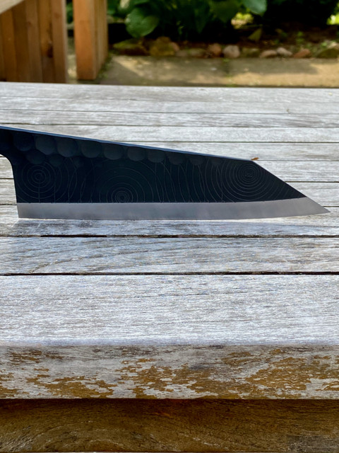

Kleine Ablenkung von der Büroarbeit. Ich habe das Messer jetzt moderat meinen Bedürfnissen angepasst:
- Am Kehl ca. 1 mm weggenommen und das Profil insgesamt etwas abgerundet. Das Messer hat jetzt keinen merklichen Flat-Spot mehr.
- Spitze ist jetzt etwas dünner, die "Pfeilspitze" zur Hohlkehle hin flacher. Hier war ich allerdings vorsichtig, weil ich das schöne mattschwarze Finish nicht zerkratzen wollte. Ich hatte zwar mit Panzerband abgeklebt, das war aber fast zu dick, so dass ich noch einmal ohne Schutz nachgearbeitet habe.
- Ab dem ersten Viertel bis zum Kehl ist die Schneide jetzt ganz leicht ballig.
Ich habe Dia-Platte 400 und Suehiro MD-100 genommen. Wenn alles so für mich passt, mache ich noch das Längsfinish auf die blanke Fase und lege eine saubere Microfase an. Am Wochenende habe ich ein Dinner für 40 Personen, da gibt es genug zu schnibbeln.

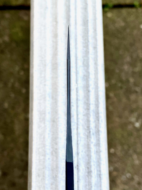

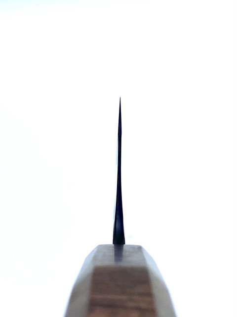

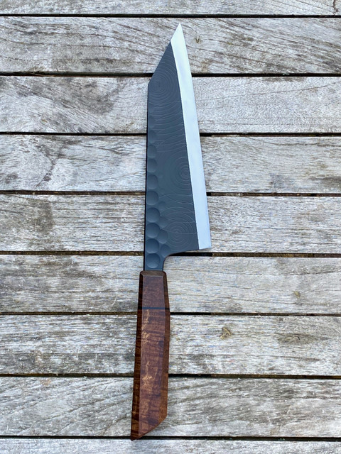

Moin,
ich habe noch ein bisschen am Messer gebastelt, bevor das Geschnibbel losgeht.
Finish der breiten Fase mit 320 Schleifpapier auf Waschmaschinen-Gummiplatte. So erwischt man ganz gut die gesamte Fläche und unterstützt den balligen Schliff im hinteren Bereich noch etwas. Ich denke, das relativ grobe Finish in Zugschnitt-Richtung bringt für den FR direkt an der (ich nenne es mal) Primärfase auch noch ein bisschen. Auf der Klinge sind noch ein paar Öl-Spuren, daher die leichten Längslinien vom Abwischen.
Hier sieht man, wieviel ich am Kehl weggenommen habe. Vorher hatte das Messer in dieser Position bis zum Griff einen Flatspot.
Hier die Spitze. Es gibt dort jetzt keinen Hohlkehlen-Übergang mehr. Ich habe gerade soviel weggenommen, dass die beschichtete Fläche nicht zerkratzt wird.
Und das Messer komplett. Ich habe darauf geachtet, dass der blanke Streifen nicht zu unterschiedlich in seiner Breite wurde. Ich denke, es sieht immer noch ganz ästhetisch aus.
Gruß Torsten

Am Übergang von der Primärfase zur Hohlkehle habe ich, wie beschrieben, nur im vorderen Bereich etwas Material entfernt. Ich sehe an dieser Stelle auch keinen Vorteil eines Hohlkehlen-Konzepts, sondern vielmehr im mittleren Bereich der Schneide. Hier habe ich den Übergang von Primärfase zur Hohlkehle daher nicht verändert. Daher denke ich nicht, dass ich Lukes Konzept inaktiviert habe.
Aber bei einer komplexen Geometrie geht es mMn auch darum, die Primärfase nicht einfach nur keilförmig auszuschleifen. Andernfalls können Saugwirkungen am Schnittgut das Gefühl aufkommen lassen, das Messer wäre trotz dünner Geo nur bedingt schneidfreudig. Mich überzeugen leicht ballig ausgeschliffene Schneidkanten, abgesehen von der Messerspitze, mehr.
Natürlich hat jeder Kunde seine persönlichen Vorlieben und Schneidtechniken. Mittlerweile kann ich Messer ziemlich genau nach meinen Vorlieben umschleifen. Das soll natürlich keineswegs meinen Respekt gegenüber dem Macher mindern. Mit ist natürlich klar, dass es hier um eine individuelle Anpassung geht und nicht um eine generelle Verbesserung des Konzepts.
Aber nach 3 Stunden Koch-Vorbereitung heute mit dem Messer, sieht eine erste Bilanz sehr positiv aus. Die schwarze Beschichtung hat übrigens nach meinen heutigen Erkenntnissen auch einen positiven Effekt gegen das Anhaften von Schnittgut.
Gruß Torsten

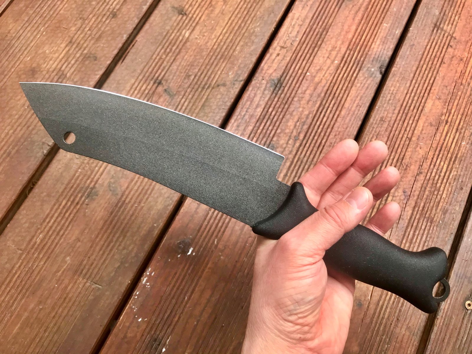

Das eine Beschichtung überraschend gut funktioniert habe ich bei meinem Skrama Outdoor Chefmesser bemerkt. 0.40mm über der Schneide, aber der Knick in der Flanke und die schwarze Beschichtung verhindern wirkungsvoll ein ansaugen und kleben. Schnittgut lässt sich sehr leicht abstreifen, fast wie Teflon.
