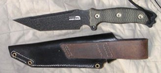

wollte euch mein neuestes Lederkleidchen nicht vorenthalten. Ich konnte dieses FO vor einiger Zeit tauschweise erwerben, ohne Scheide. So mußte ich mal wieder selbst aktiv werden. Das Leder ist 4 mm dickes geöltes Geschirrleder, die Naht mit Drachenschnur ausgeführt. Die Rohrnieten sind aus 6 mm Messingröhrchen vom Baumarkt. Die Nähte im Innern sind mit olivfarbigem Canvas-Segeltuch abgeklebt.
Im Bereich der Spitze habe ich ein bißchen rumexperimentiert, ich wollte nicht einfach nur "zunähen".
