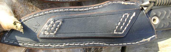

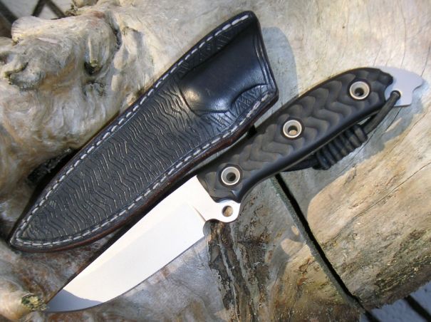

Habe mir für dieses schöne Messerchen eine Scheide gebaut.
Material ist ein 4 mm dickes gewachstes Geschirrleder. Die Scheide ist sehr flach gehalten und hat eine 45 Grad Gürtelschlaufe, um es schräg unter dem Gürtel zu tragen. Es ist eine Linkshänderausführung.
Erstmals habe ich auch eine Verzierung angebracht, mit dem Falzbein.
Die Naht ist aus Drachenschnur. Leider habe ich beim Verschweißen der Naht-Enden nicht ganz sauber gearbeitet, das sieht man auf dem Foto ... da habe ich noch Übungsbedarf
