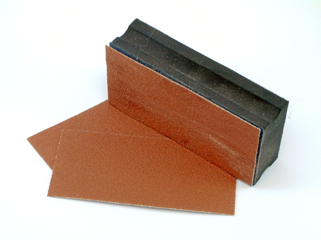

Noch eine Frage zur Nachbearbeitung, kann ich die Scheide nach dem verkleben außer mit dem Messer noch mit Schleifpapier bearbeiten? Habe aber kein Bandschleifer wäre dann nur von Hand. Wenn ja, welche Körnung müsste ich nehmen?

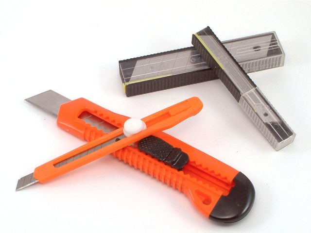

Zum Schneiden nehme ich meistens ein Messer/Cutter mit Abrechklingen. Gibt es für wenig Geld in verschiedenen Größen im Baumarkt.
Zum "In-Form-Schleifen" nutze ich 60er oder 80er Körnung, zum Glätten der Kante 400er oder 600er Schleifpapier.

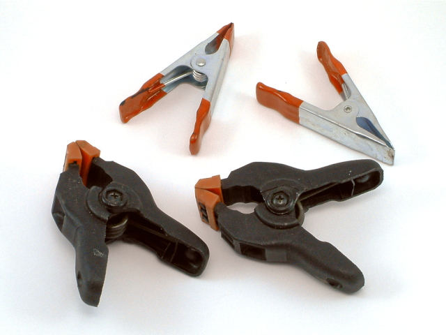

Wenn Du Dir über die Stärke des Keders noch nicht einig bist, oder ausprobieren möchtest, wie fest das Messer in der Lederscheide steckt, kannst Du die Einzelteile mit Klammern/Klemmen grob zusammenbauen und ausprobieren, wie das Messer in der Lederscheide sitzt. Dafür sollte das Leder aber trocken sein, sonst gibt es unter Umständen tiefe Spuren im Leder bei der Verwendung der Klammern.
Bilder siehe Anhang.
