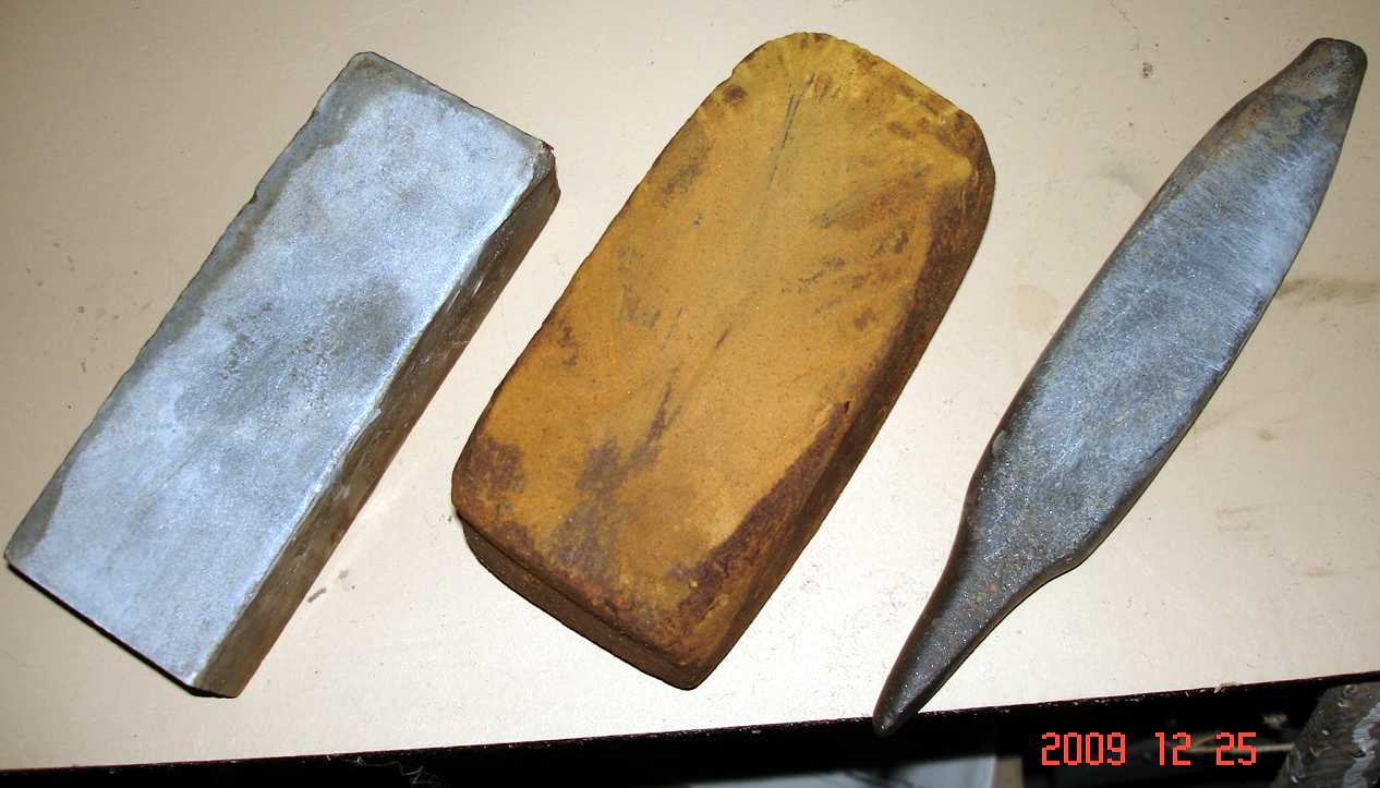

Überlegung war nun lieber gegen ein 'Schärfgerät' einzutauschen, aber da hab ich nun paar Fragen:
1.) taugen die Dinger was, worauf muss man da achten?
Ich mein, die gibts ja schon ab Vierfuffzig, aber - das kann doch aber nur Schrott sein?
2.) oder besser ein guter Wetzstab?

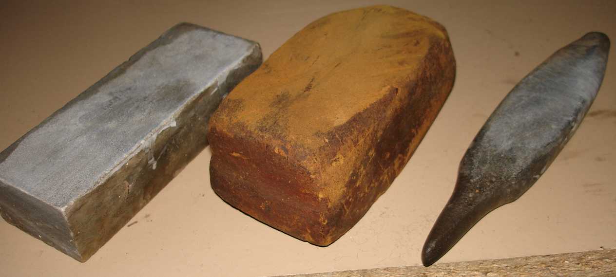

Habe heute mal in der Werkstatt rumgesucht und noch 3 Schleifsteine gefunden, zwei davon auch mal nass ausprobiert, mein Testmesser
ist aber nur minimimarginal schärfer geworden :-(
Leider weiss ich auch garnicht, was das für Steine sind und ob für Messer gedacht? Mein Eindruck ist, die sind zu fein, um ein völlig stumpfes Messer scharf zu bekommen.
Mit dem mittleren Stein kann ich garnix anfangen, ist der für nass oder trocken?
Danke für paar Tips, damit ich es dann lieber ansatzweise besser angehe, als vom Regen in die Traufe zu kommen, wenn ich die Teile umtausche.

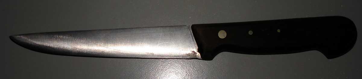

ps: anbei die 3 'Steine' und mein Testmesser.
Omi's sind ähnlich, aber kleiner/graziler.
Schärfegrad momentan: Man kann mit dem Daumen auf Druck längs entlang der Klinge fahren und es passert nix ;-)

Hallo Nancy,
Du bist wohl von der ungeduldigen Fraktion? 5min. geschliffen und noch kein Grad... :rolleyes:
Fangen wir mal bei den Steinen an:
Ich kann anhand deiner Fotos nicht erkennen, welche Körnung diese Steine haben - also auch keine Aussage, ob sie überhaupt für eine Grundrenovierung geeignet sind!
Zur Info: Für das Anbringen eines (Deines) neuen Grundschliffes (persönlicher Winkel ca. 20°) brauchst Du erstmal einen recht groben Stein mit ca. 300er Körnung, sonst schleifst Du Dir mit den feineren Steinen einen Wolf, dann erst geht man auf die feineren Steine (stufenweise 1000, 3000, Leder) über.
Geschätzter Zeitaufwand für ein stark beanspruchtes Messer ca. 1Stunde, wobei bei Dir hinzukommt, dass Du selber ja noch keinerlei eigene Erfahrung mit dem Schleifen auf Banksteinen hast - also um selber erstmal zu lernen schon noch einige Zeit benötigst!
Bitte unterschätze nicht den Lernaufwand, um schnell und optimal ein Messer auf einem Bankstein schleifen zu können, dazu braucht es je nach Talent schon so einige Messer - zum Einstieg ist hier die Seite von Leo allerdings sehr gut geeignet - die Nummer mit den Achten als Bewegung sollte man nicht so sklavisch sehen, es gibt auch noch viele andere Möglichkeiten, allerdings ist der Einstieg in diese Materie keine Sache von 5min. sondern das gründliche Erlernen dauert schon einige Stunden/Tage und einige Messer!
Aber hier hast Du doch die idealen Übungsobjekte, um dieses Handwerk gründlich zu üben und wirst nach einiger Zeit sehr stolz sein können, mit wenigen Zügen die Messer der Oma wieder optimal geschärft zu haben - das klappt allerdings nur mit einiger Übung und ganz bestimmt erst nach dem Anbringen des neuen Grundschliffes - such mal nach der Edding-Methode (Forum Wartung & Pflege) - hilft schnell weiter... ;)
Nachtrag:
Bitte vergiss alle sogenannten Schärfgeräte, die taugen praktisch alle nix - und mit einem Wetzstahl oder Keramikstab wirst Du mit solch sehr runternudelten Messern auch keinen Erfolg mehr haben - hier hilft nur das stufenweise Aufarbeiten mit den gestaffelten Banksteinen, oder wenn man keine Lust/Zeit dafür hat, kann man die Messer einfach einpacken und einem Profi schicken, der sie eben fachmännisch instand setzt - das gilt für alle Messer, egal ob alt oder neu, teuer oder preiswert... :D
Also Geduld und Spucke...

der schmale Stein sieht aus wie ein alter Sensenwetzstein. Damit solltest Du bei einem Küchenmesser den Grundschliff hinbekommen,also damit anfangen. Dann würde ich den mittleren Stein nehmen und den linken zuletzt. Ich würde die Steine auch erst in Wasser legen (min. 10 Min.).
Aber alle Steine sehen so aus, als ob sie total zugesetzt waren. Reibe sie erst mal mit Schleifpapier (60, 80 oder 120) ab, damit die Oberfläche wieder offen ist und das messer nicht einfach ohne Abtrag darübergleitet.

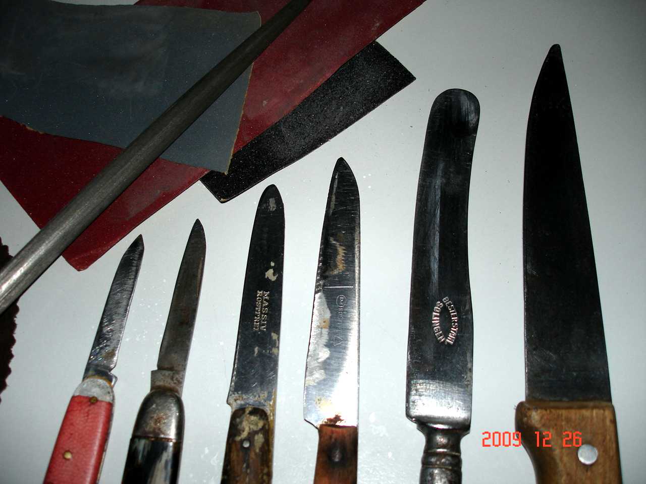

übe mit den alten "Werkstattmessern".

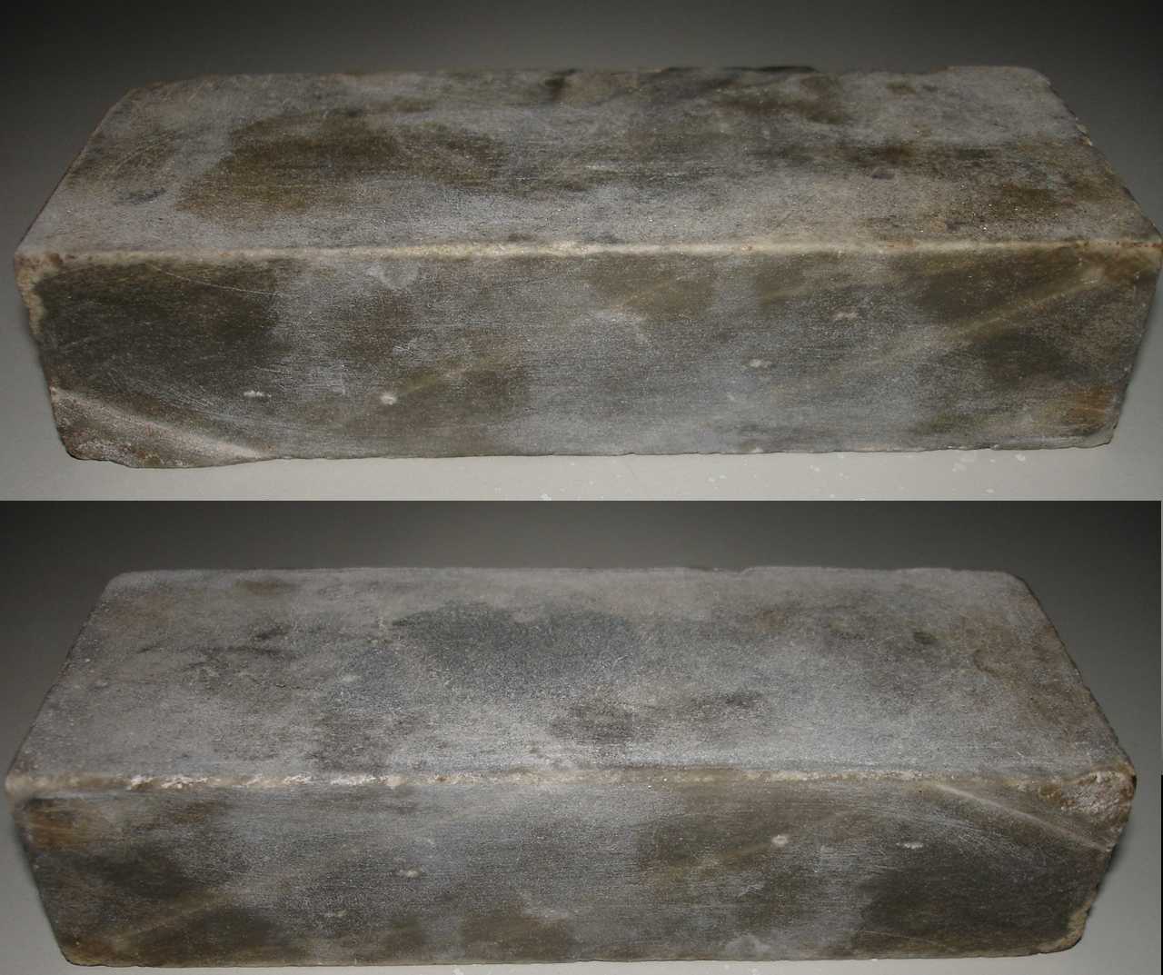

Übrigens, den einen Stein hab ich heute mal etwas gereinigt und auch probiert,
allerdings kommt der mir fast so glatt wie ein Marmor vor :puzzled:
Geschliffen hab ich dann mit Wasser, oder muss man da Öl nehmen?
Frage mich aber, ob das überhaupt ein brauchbarer Stein ist,
da ist ja Schleifpapier K1000 rauher. Naja ...

wenn du den Stein abgeben willst dann würde ich ihn nehmen ;).
Ich schätze mal du hast bestimmt etwas Schleifpapier zuhause also warum nimmst du es nicht und fängst bei ?K 320 an un gehst bis 800-1000??
Also ich muss zugeben ich schärfe meine Messer auch mit Schmirgelpapier und selbst ab 800er Nassschleifpapier kann ich ein frei stehendes Blatt zertrennen (ich schleife dann noch bis 1000 und ziehe ein paar mal über den lederriemen).
Unter dem Microskop sähe es wahrscheinlich nicht so schön aus aber zumindest für die Messer in der Werkstatt reicht es :) .

Ich wollte/musste mal alle meine Küchenmesser - moooment, sind...15 Stück, die geschliffenen Blechstreifen nicht mitgezählt - mal wieder auf Vorderman bringen. Alle waren noch leidlich scharf. Also etwa in dem Status, mit dem mein Nicht-Messer belasteter Bekanntenkreis in der Küche arbeitet. Also stumpf :steirer:
Ich habs nicht geschafft, die innerhalb von 5Min wieder auf Gebrauchsschärfe zu bringen. In der Zeit hatte ich als Ergebnis irgendwas "rupfiges" unten an der Klinge, aber sicher keine Schneide.
Also wicked edge (600/800) und Sharpmaker raus. Messer nach wenigen Minuten wieder gebrauchsscharf (Haare rasieren kein Problem). Und das, obwohl die drei Schnellschärfer die Schneide mehr verhunzt als vorgeschärft haben.
Mindestens genauso schnell geht das mit Steinen, wenn man das kann und wenn man das will.
Das gilt aber für Messer, deren Klingengeometrie beinahe Neuzustand ist. Und die nach meinem Verständnis stumpf waren, aber sicher nicht stumpfgenudelt. Solche Messer bekommt man schon mit dem Sharpmaker nicht mehr vernünftig hin, vor allem nicht in akzeptabler Zeit. Und ein Schnellschärfer rupft an der Schneide halt irgendwas irgendwie rum - scharf wird da nix.
Solche Messer brauchen erstmal nen vernünftigen Grundschliff. Und dazu muss Material abgetragen werden. Eventuell auch an der Klingenflanke. Und das fein genug. Also Wicked Edge, Lansky und Co oder einen Stein. Oder Bandschleifer. Mit dem richtigen Band und wenn einer weiss, was er macht.

Bin vorhin noch fix in die Garage, hab mir 3x Schleifpapier
(1x Diamantschmirgel K??, 1x K180 und 1x K400) geschnappt
und paar schon übelst missbrauchte Messer.
Ja - und dann hab ich mich mal ne Stunde hingesetzt.
Die Dinger waren so stumpf, konnte man nicht mal nen Sack Gartenerde aufschneiden, aber jetzt haben sie in eine Lage Zewa geschnitten (nagut, nur 3cm). ;)
Pitter hat recht, rupfig ist der treffendste Ausdruck,
also etwas rupfig sindse schon geworden, aber immerhin, für mich erstmal ein Anfang.
Zumindest erkennbar mehr Erfolg, als mit dem doofen Schleifstein oben,
das Ding ist imho nicht zu gebrauchen, wenn ja, begreif ichs nur (noch) nicht?????????
Bandschleifer hab ich leider nicht, nur nen Schwingschleifer, aber wird nicht klappen.
Aber ich hab noch einige Schleifscheiben und eine alte Standbohrmaschine,
wenn das ginge, wäre das mal eine Bastelstunde wert, die da draufzutüteln ;-)
