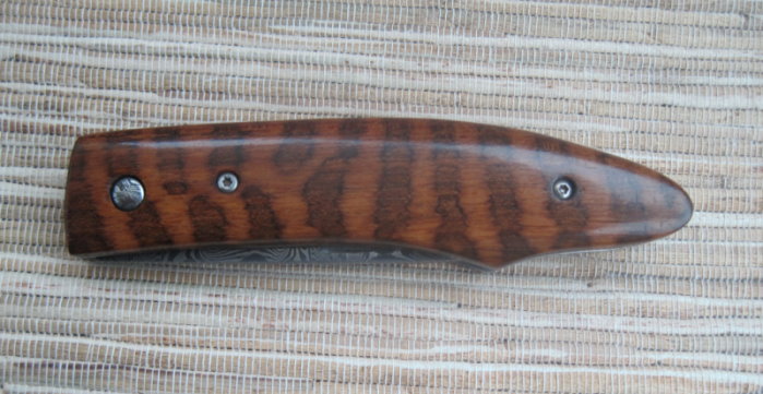

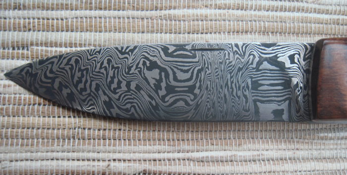

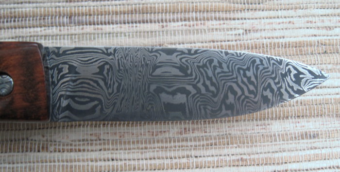

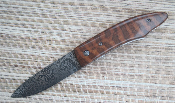

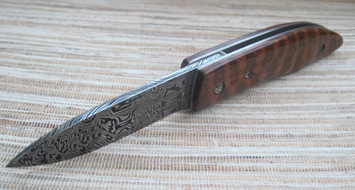

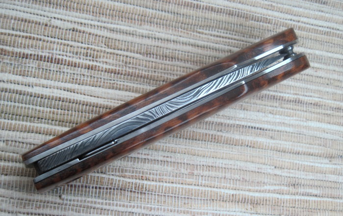

Hallo Messerfreunde
Ich bin zur Zeit irgenwie im Folder-bau-Fieber.
Nachdem ich den halben Januar nur Damast gemacht habe muß ich den ja erstmal verarbeiten.
Aber zum Messer
Maße und Material:
Stahl : Damast aus 75Ni8 + 1.2842 (Klinge, Achse, Spacer)
Platinen und Feder : Titan
Schrauben : V2A
Griffschalen : Schlangenholz
Gsamtlänge: 190mm(offen), 110(geschlossen)
Klingenlänge: 80mm
Klingendicke: 3,5mm
Klingenbreite: 21mm
Griffdicke: 15-17mm
Die Bilder geben leider die Farben nicht so kräftig wieder wie ich es gerne hätte.
Mal schauen ob ich morgen noch bessere hinbekomme.
Viel Spaß beim Anschauen und Kommentieren.
Falls einer von euch Interesse an solch einem Folder hat, der hier ist noch nicht vergeben.
Schöne Grüße aus Bernau
Uwe

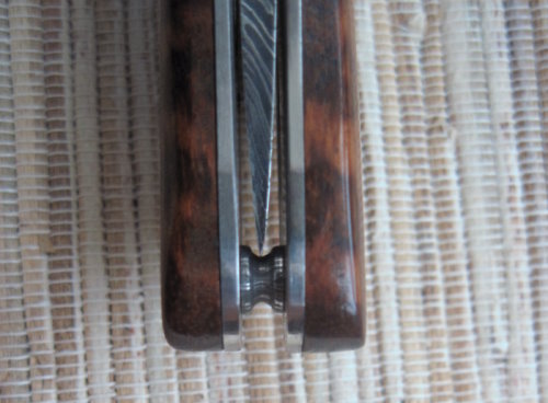

Edit: Ich habe noch ein paar Detailbilder angehängt und die Bilder vom Ständer.
Gruß Uwe

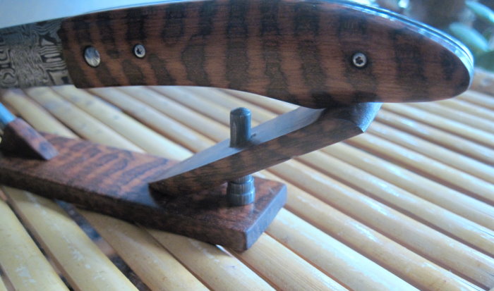

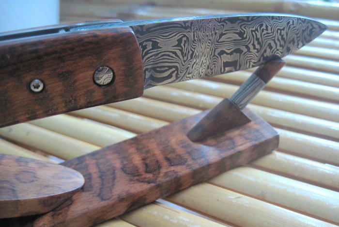

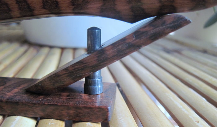

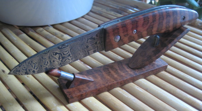

Hallo
Es freut mich das er euch gefällt.
Ich habe noch ein paar Kleinigkeiten abgelichtet. Den Ständer habe ich heute noch fertig gemacht. (natürlich aus den gleichen Materialien).
Gruß Uwe
Sehr schoener kreaftig wirkender Damast !
Vllt waeren Silberbacken noch 'ne Idee gewesen neben dem super Holz (,ohne jetzt negativ kritisieren zu wollen) ?
Well done ! ; )
Grueße,
Simon

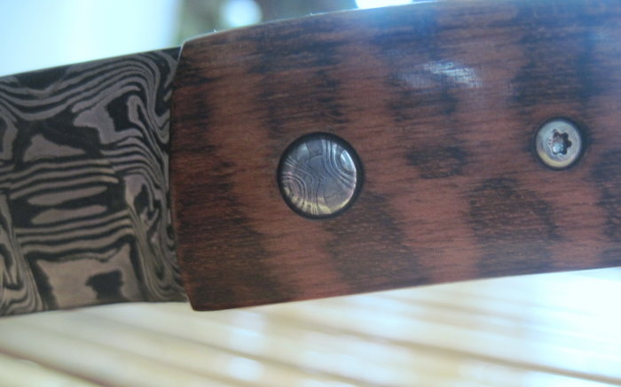

Hallo Ademos
Das Messer ist gewaltig!! Tolle Arbeit!!!:super:
Ich wollte fragen woher du den 75Ni8 hast?
Ich schmiede auch seit einiger Zeit Damaszenermesser, doch ich bin mit meinem Ätzergebnis nicht zufrieden, da alles eher grau ist!
Kannst du mir eventuell einen Tipp geben! Danke
MfG lori2709
Hallo
Danke für die weiteren Kommentare.
@Lori
Den 75Ni8 kaufe ich bei AchimW hier aus dem Forum. Für einen sehr guten Kontrast kannst du auch den 60Ni20 von ihm nehmen. Der verarbeitet sich echt supper.
Gruß Uwe
Mein lieber Mann , spitzenmäßig :super:
auch der Ständer zu dem Messer sieht super aus !
Norbert
