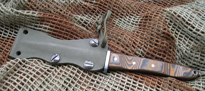

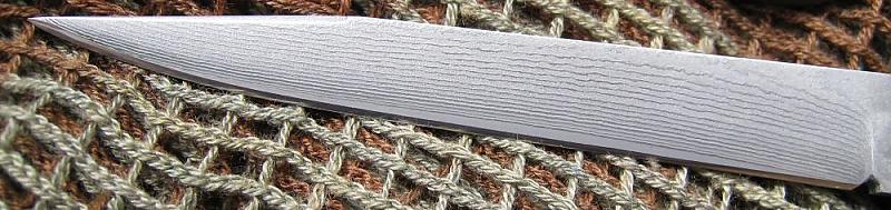

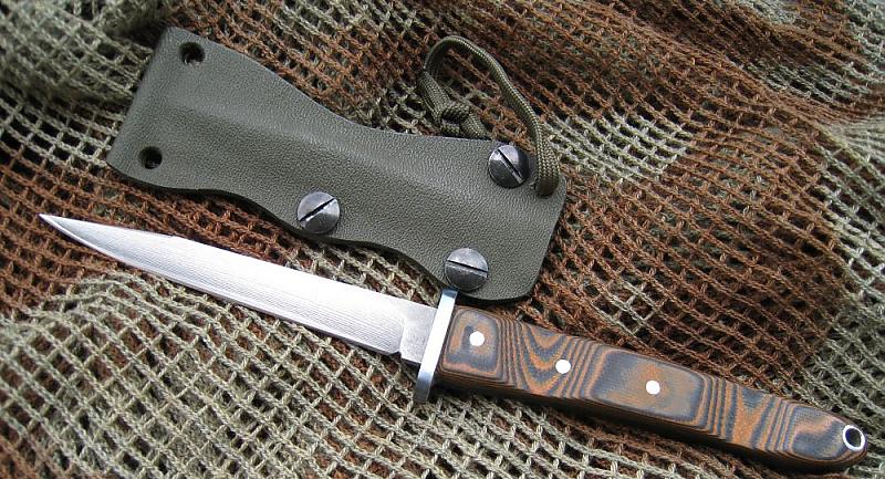

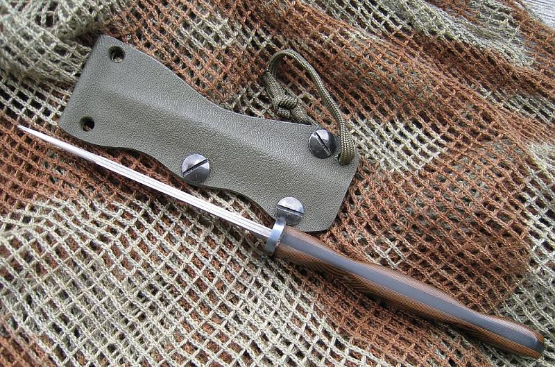

Von einem anderen Messer hatte ich noch Reste von Tigerstripe-G10, und ein Stück Laminatstahl war auch noch da, also ist dieses extrem schlanke Messer entstanden: Gesamtlänge mit Scheide 21cm, Klinge 9,2cm, VG10-Laminatstahl, Titan-Stichblatt, hitzegefärbt. Durch den schmalen, verdeckten Erl (geht bis kurz hinter den 3. Stahlstift und das G10 ist es wunderbar leicht (mit Scheide knappe 100g). Zum Schutz der ziemlich tief geätzten Klinge ist die Kydexscheide innen mit Stoff ausgelegt, dadurch gibt es auch einen guten Halt beim Ziehen (Tragen mit Griff nach unten sollte kein Problem sein).
Was meint ihr?
