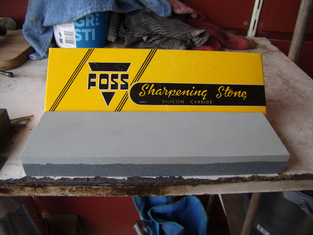

Ziemlich viel Profi-Chefs hier in die Niederlande gebrauchen Messer aus SG-2 Stahl, meistens siehe ich Takamura R2 und Shibata Kotetsu modellen, die sind hier richtig beliebt.
Nachschleifen tue ich auf ein Tormek T7 mit SB-250 Blackstone (schwarzes Silicon Karbid) (für ein V-schneide) oder mit der hand auf wasserfestes SiC schleifpapier mit WD-40 Öl auf eine dicke Glasplatte für eine convexe Schneide.
Zuerst mit Kornung 400 und dann mit Kornung 1000, dann wird die feine Grat entfernt auf hartes Pappkarton mit etwas 1,0 Micron Diamantpaste, und als letzte wird die neue Schneide vor mir getestet ob ich alles gut gemacht habe.
Der Chef von wem ich die beste Feedback bekomme hat mir gesagt das er mit so ein Schneide mehr als 3 Monate in der Profi-Kuche arbeiten kann bevor es erneut von mir geschliffen werden muss.
Zwischendurch gebraucht er ausschliesslich ein von mir gebastelten MDF Strop mit 1,0 Mikron Diamant paste.

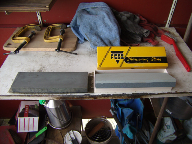

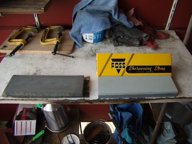

Wenn der Schneidwinkel geändert werden muss oder die Schneide ist extrem stumpf (das kommt auch vor) dan schleife Ich erstmal vor auf die grune Silikon Karbid Seite von ein Foss 7205 Bankschleifstein.
Diese Steine werden leider nicht mehr produziert, so Ich bin immer auf die Suche nach new old stock Exempläre.
Grunes Silikon Karbid ist spürbar härter als schwarzes Silikon Karbid und ich finde es besser geeignet für Stähle wie SG-2 und andere vergleichbar harte & verschleissfeste Stähle.
