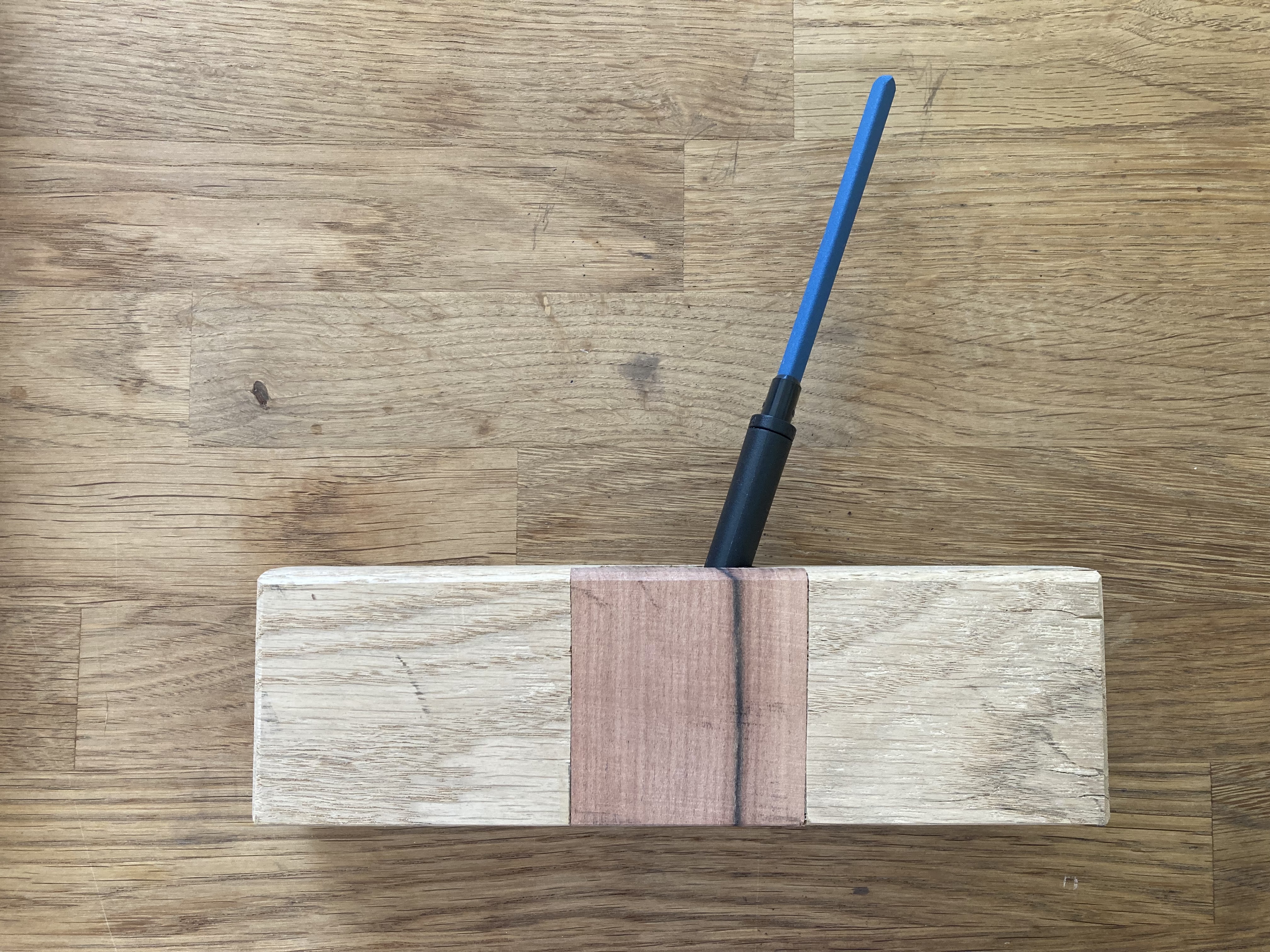

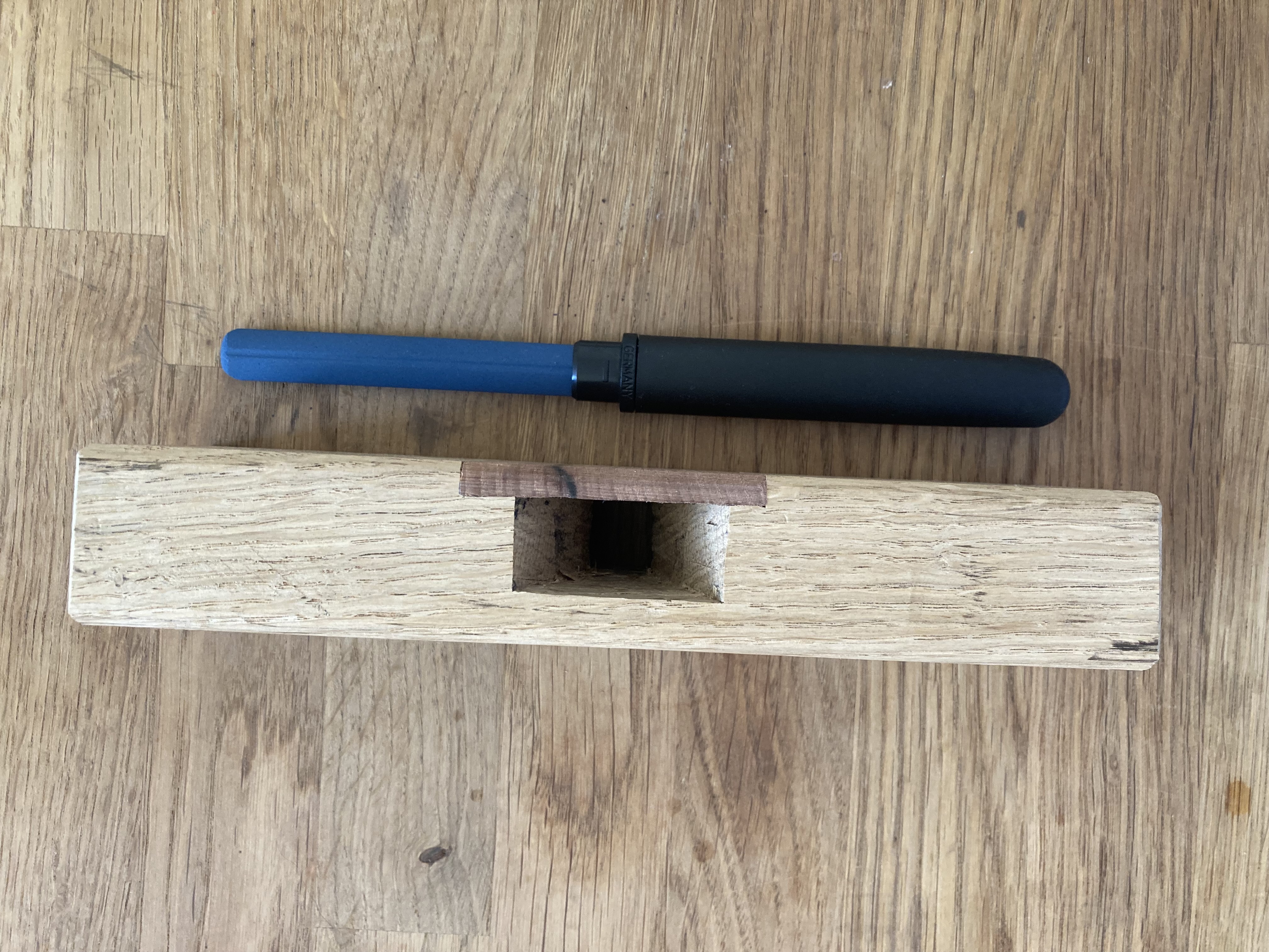

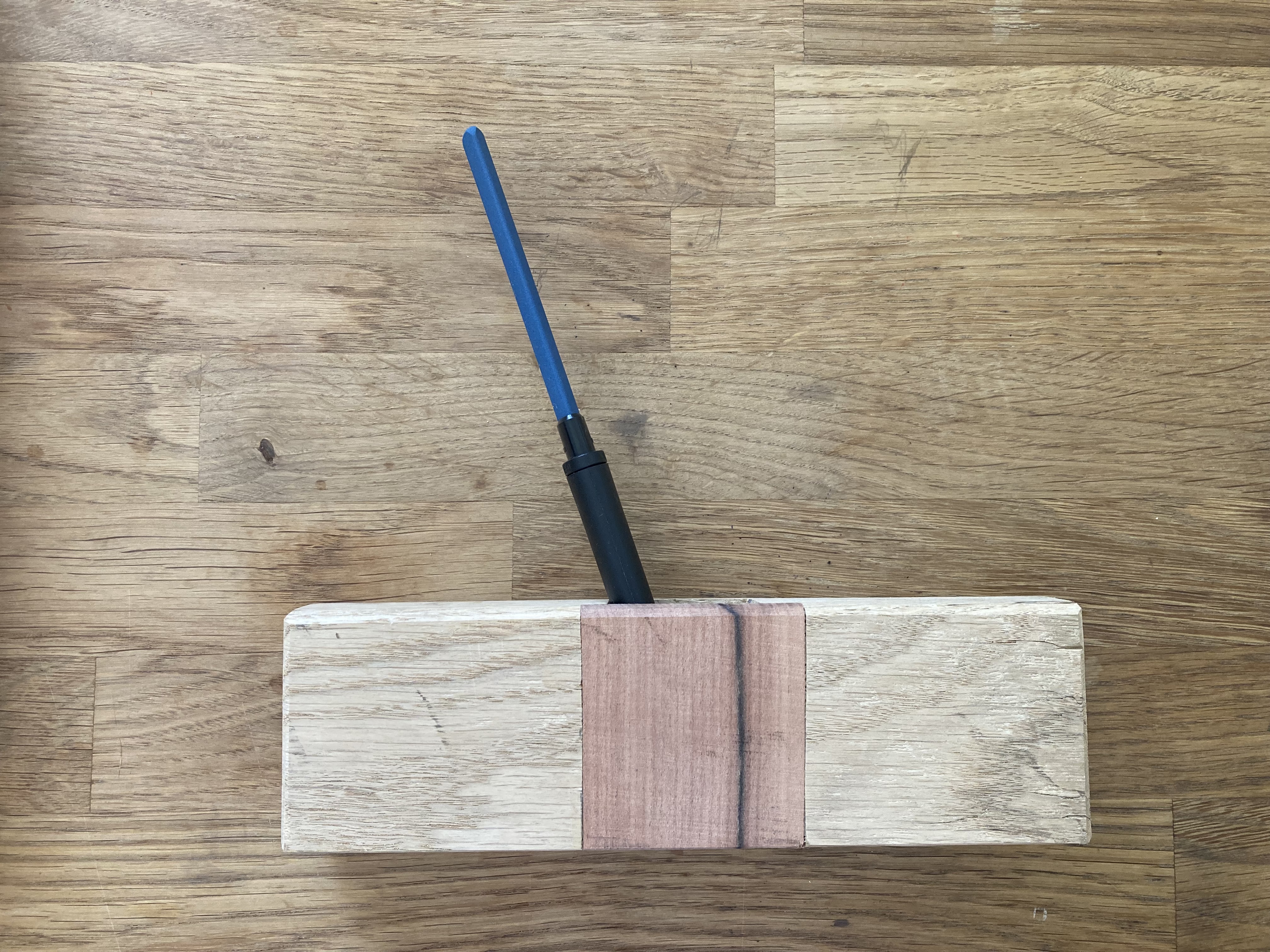

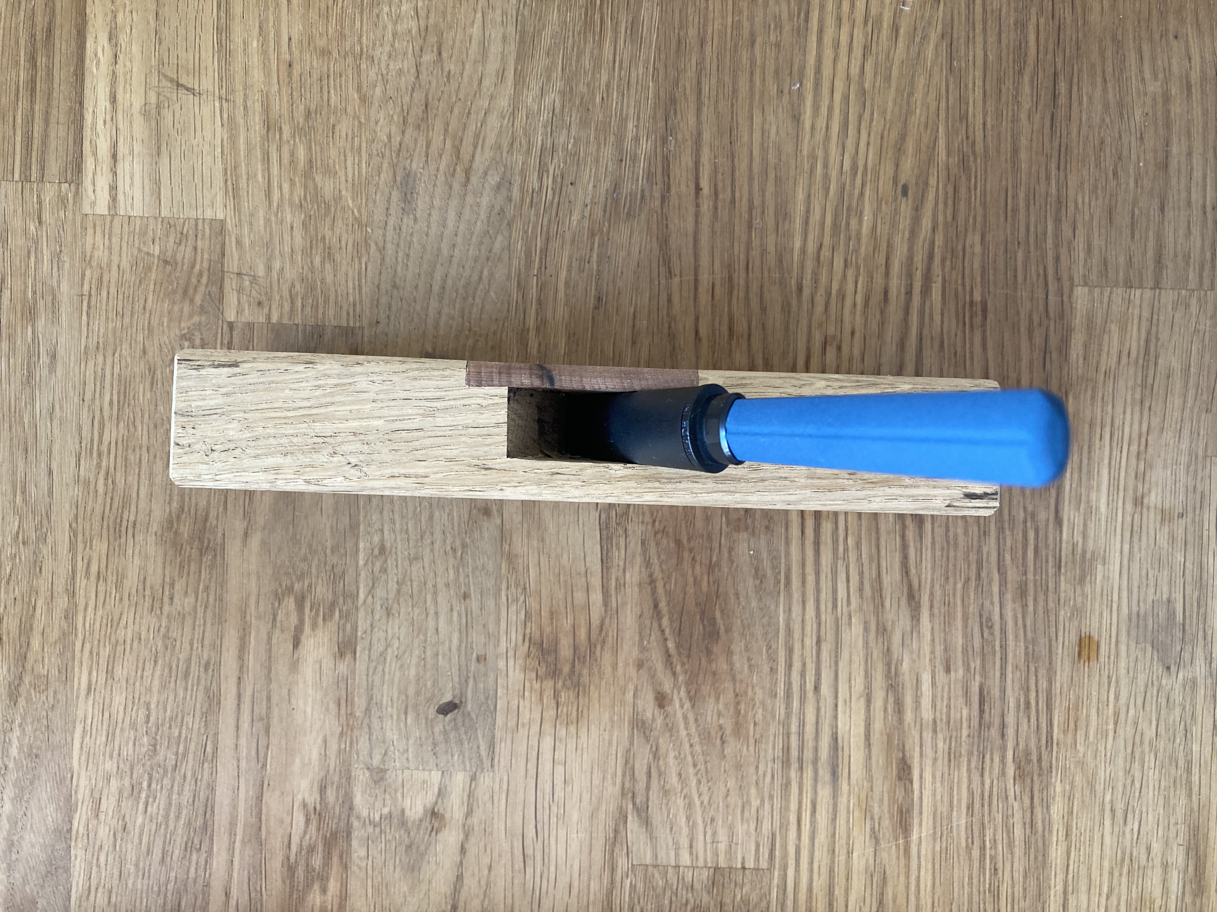

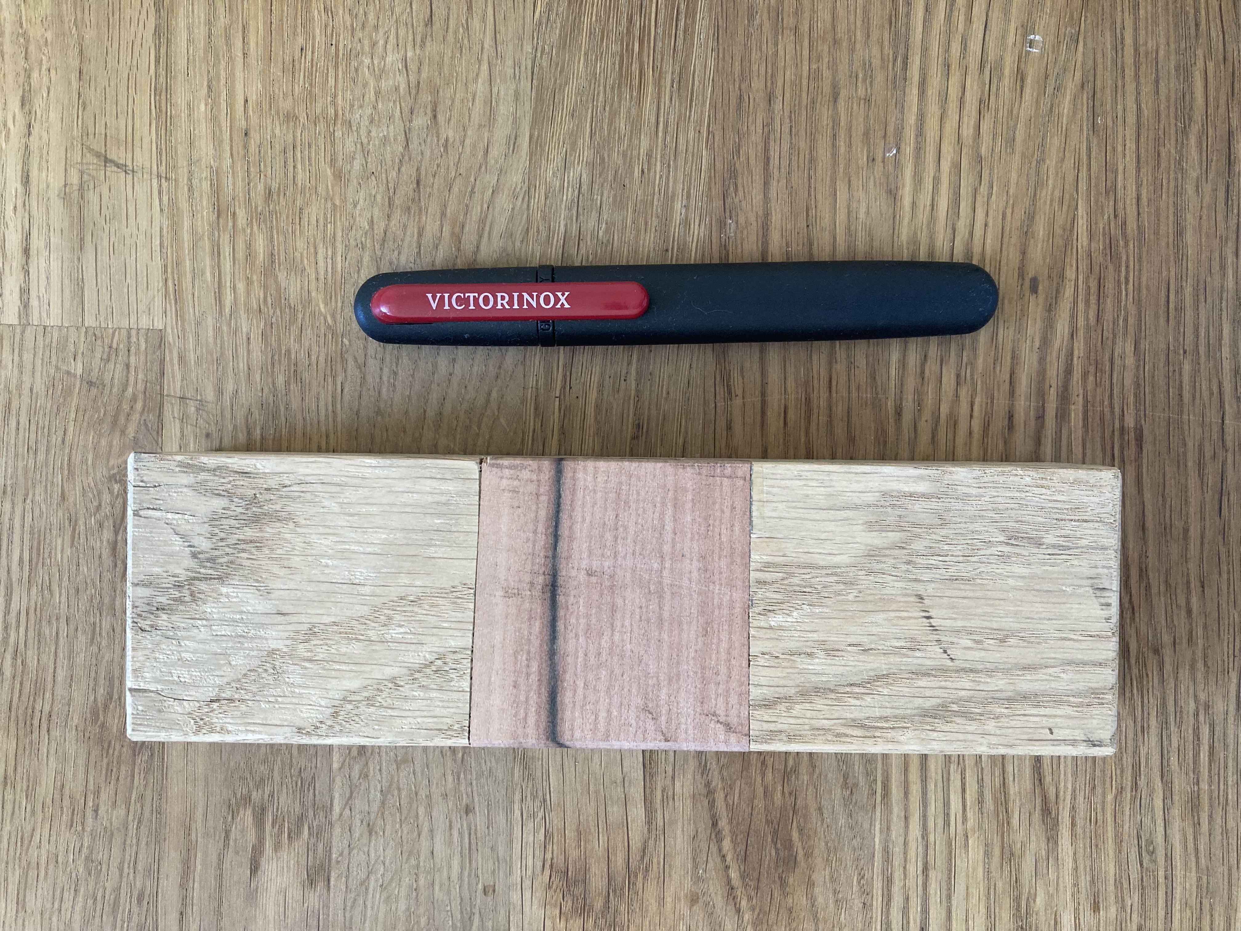

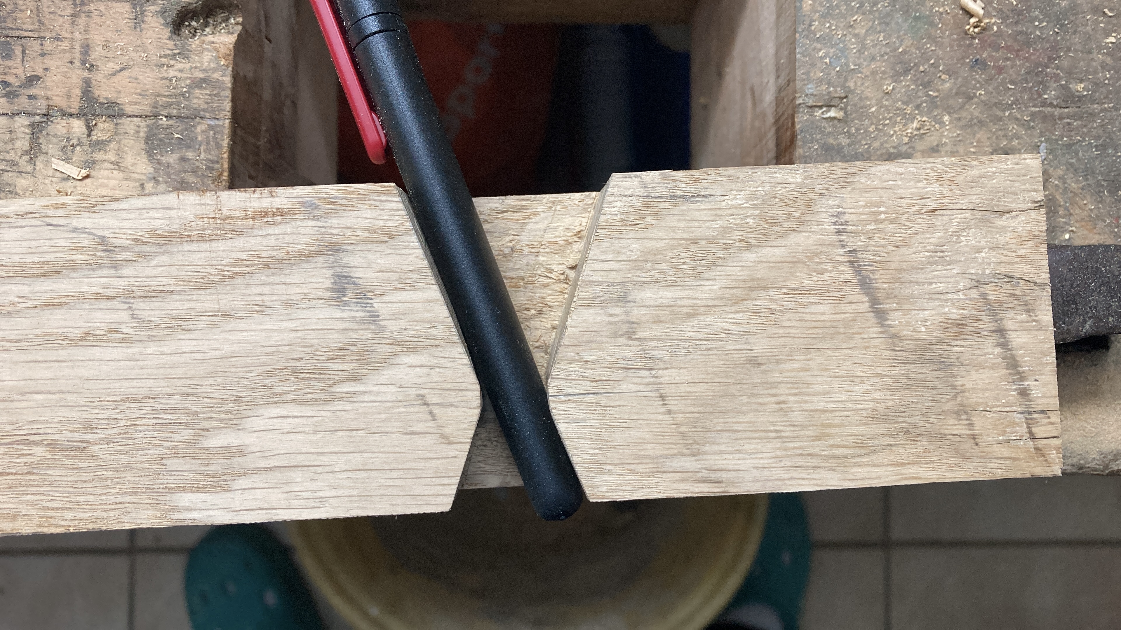

Schleifen von Messer. Für mich ist eine wichtige Thema. Ich habe mir Schleifsteine Naniwa gekauft. 220, 1000 und 8000 grit. Und auch Stein um die Steine platt zu machen.
Dann habe ich auch Zeit in die Übungen investiert. Am Ende war ich ziemlich zufrieden mit dem Ergebnis. Messer sind schärf, die Schneide ist gleichmäßig und poliert.
Leider passt mir ganze Verfahren nicht. Ich habe jeden Tag mein Victorinox dabei. Ich schneide damit Amazon Pakete, öffne Gummibärchen und schäle Apfel. Und dan Schneide ist nicht mal so scharf wie ich es will.
Steine in Wasser legen. Schleifen, Steine prüfen, wenn nötig ist egalisierten. Dann trocknen lassen. Und dann Schneide ist wieder stumpf. Nein danke.
Victorinox Klinge ist einfach zu weich und wird schnell wieder stumpf.
Ich nutze Steine für Küchenmesser, Stemmeisen und Hobelmesser. Für Victorinox habe ich mir was anderes ausgedacht.
Damit ich immer gleiche Winkel habe und muss mich nicht mehr drüber kümmern. Ist billig, einfach und funktioniert.
Kann sein wird jemandem auch nützlich.

Tolle Idee. Ich habe den Victorinox-Schärfer auch. Nutze ihn selten, da ich meistens Fällkniven DC4 / CC4 verwende. Allerdings finde ich den Schärfer von Victorinox gerade für die Schweizer Messer oder andere, leicht nachschärfbare Stähle wie Opinel wirklich brauchbar. Wenn man nicht wartet, bis die Klinge komplett stumpf ist, lässt sich damit eine gute Schärfe erzielen.
Dazu hätte ich einige Fragen.
1. Stört es nicht, dass der Stab nicht bis unten zur Holzhalterung geht?
2. Nutzt Du nur den Stab oder auch den Keramik-Durchziehschärfer?
3. Wenn Keramik-V: Hast Du den Winkel ausgemessen und diesen Winkel für den Stab adaptiert? Sprich nutzt Du den gleichen Winkel oder legst Du mit der Keramik eine Mikrofase an?
Danke!

Hi Greycap,
danke für deine Interesse.
1. Nein, es reicht die Länge von Stein.
2. Ab und zu nutze ich Keramik-Durchziehschärfer, aber nicht jedes Mal.
3. Ich habe das mit 20° Winkel gebaut. In Anleitung von Victorinox steht auch 20°. Nach meinem Erfahrung habe ich keine Unterschiede bemerkt zwischen Keramik-Durchziehschärfer und meinem Nachschärfen.

20° ist mir bekannt. Sollte passen.
Du hast dir demnach einen V-Schärfer gebaut, wie es sie von Spyderco und Lansky als wohl bekannteste Vertreter gibt?
Daran dachte ich auch sofort. Nur quasi ein halbes System, da offenbar nur ein Schärfer vorhanden ist. Die Idee, um den Winkel zu treffen, wirklich gut umgesetzt.
