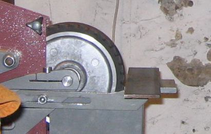

Hey,
Ich und Chris verwenden für die Grit einfach eine verlängerung des normalen Schleiftisches. Was jetzt nicht zu sehen ist, ist ein zweites stück Bandstahl was auf das erste versetzt geschraubt wird.
Wir haben dann auf der Schleifradseite eine Stufe von ca. 4mm breite.
Daran lässt sich prima das Messer am Band langziehen und ausschleifen.
Handarbeit ist aber trotzdem für den Rest notwendig.
Gruß Dirk

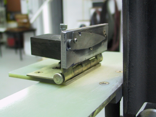

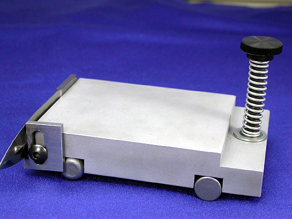

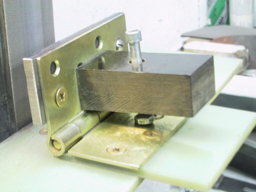

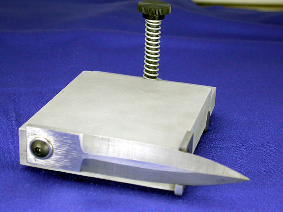

Okay, Butter bei die Fische
Folgende Jigs hab ich mir in mühevoller, stundenlanger Arbeit aus dem Inet gesucht, diverse Leute angeschrieben, etc.. Sichert euch lieber die Bilder auf eure Festplatte - sowas ist verdammt schwer zu bekommen!
Es gibt übrigens noch 2 andere Jigs beim Knifenetwork.com in den Foren zu finden. Eine von Bob Warner und eine von Peter Atwood (ja, richtig gelesen, das ist die "taktische Pfeife" ;) mit den Prybabys)
Eine Schleifhilfe von Ted Moore (näheres ebenfalls bei knifenetwork.com):
Ein gewisser Kelly hat folgendes gebaut (hab ich in verbesserter Form nachgebaut und kurz am Kontaktrad des EB200 getestet -funktioniert... von einer Seite zumindest. Wer mehr wissen will muss das selbst austesten und weiß schnell warum... :D)

Jawohl, genau so!!! :super: :super: :super:
So etwas ist mir vorgeschwebt.Vielen Dank, Floppi. :D
Ich hab bis jetzt immer frei geschliffen, aber wie gesagt, bei Klapmesserklingen bin ich nicht so ganz zufrieden.
