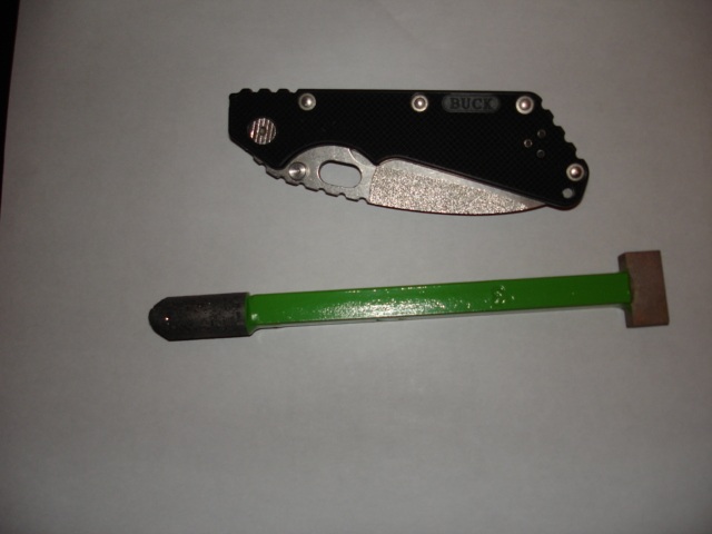

Der Diamantabrichter für meine Enkel!
Enkel habe ich zwar keine, aber wenn die da sind, hat dieser Abrichter wahrscheinlich noch nicht mal größere Verschleiß-Spuren.

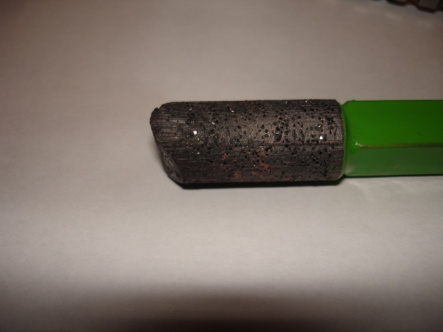

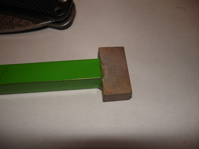

Es handelt sich um ein 10er Vierkantmaterial, auf das an beiden Seiten ein Diamantsegment gelötet ist. Aurf der einen Seite ein 20x8x10mm Segment für die Steinbearbeitung mit vermutlich mittelfeinem Diamant.
ABER: auf der anderen Seite ist ein Bit aus einer Ölbohrkrone drauf. Das hat besten Diamant (E6-SDB1100Ti) in Konzentration K100. Das bedeutet, das 25 Volumen-% aus Diamant bestehen.:irre:
Dieses Bit lag zufällig bei uns rum, und dann kam dieser thread ... und dann war's draufgelötet.:D
Hier die Bilderchen:
