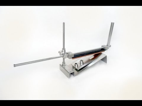

Da ich mit dem Schärfen auf Banksteinen schon damals immer nur mäßigen Erfolg hatte, habe ich mir einen Messerschleifer ala Apex Pro XXL gebaut, und kurzerhand meine Schleifsteine dafür angepasst. Den Winkel kann ich sehr genau einstellen, und somit habe ich auch kein Problem einen Winkel exakt zu halten. Habe jetzt schon knapp 15 "normale" europäische Küchenmesser mit dem Schleifer problemlos bis zur Rasierschärfe angeschliffen, nur an meine Japaner habe ich mich noch nicht getraut, aus folgendem Grund:
Der Schärfwinkel der Japaner ist ja deutlich geringer. Wird denn bei den Japanern die Klinge mit der kompletten Fase/Anschlifffläche (ca. 10-20mm) aufgelegt, und dann am Ende z.B. mit dem 8000er in einem etwas steileren Winkel die Mikrofase angesetzt, oder wird ähnlich wie bei europäischen Messern nur direkt vorne an der Schneidkante (ca. 1-2mm) geschliffen?

Hallo Jörg,
Da ich ja bis jetzt immer nur die normalen Kochmesser geschliffen habe, musste ich den Winkel ja auch immer konstant halten, also das mit dem einfach auflegen, kannte ich so eben nicht. Das war ja auch meine anfangs gestellte Frage ;)
Da ich für meine Vorrichtung Schleifsteine brauchte, und ich wie bemerkt nicht mit dem Freihand Schleifen klar kam, habe ich die Steine kurzerhand mit ner Trennscheibe in ca. 100x20mm Stücke geschnitten. Daher jetzt auch kein direkter Schliff der japanischen Messer mehr möglich, muss aber eben auch nicht....
Habe jetzt eben Schleifsteine in Körnungen von 220 - 8000 und Lederriemen.
Die Steine habe ich mit Silikon an ein Edelstahl Streifen geklebt.
Der Rest ist ähnlich dem Apex Edge Clone, hier mal ein Bild von der Metall Version, die ich als Vorlage genommen habe.
