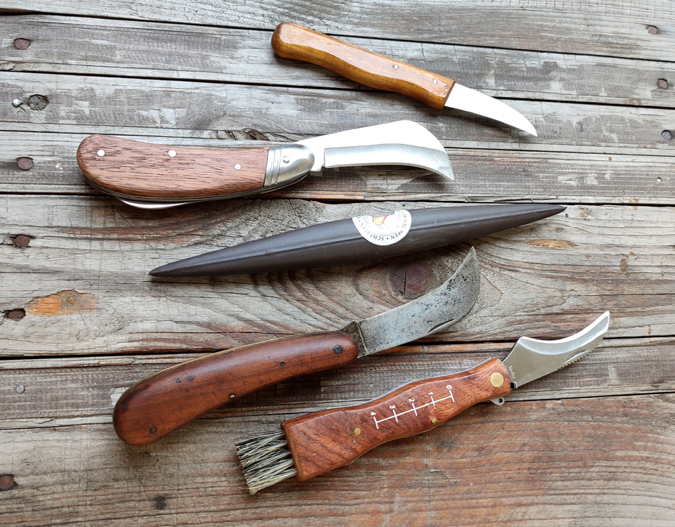

Ich bin nun mal dazu gekommen, mein Pilzmesser mit der Schleifzigarre zu schärfen. Ich habe sie in Wasser getaucht und während des Schleifens immer wieder nass gemacht. Sie saugt nicht. Das Gefühl beim Schleifen ist angenehm fein und ich hab ein gutes Feedback.
Freihand bedarf es sicher einiger Fertigkeit und Erfahrung, geht aber sicher für Arbeitsgeräte gut. Das Beispiel mit der Sichel ist da bezeichnend!
Nach miener Aktion sah es dann so aus:
Frei gehaltenes Papier ist mal gar kein Problem. Und wie gesagt: ich brauch das nur für nach innen gekrümmte Schneiden! Wer mich hier verfolgt, weiß, dass ich eine Tormek T7 mit verschiedenen Steinen nutze und ein Arsenal weiterer Schleifkörper habe. Zum Vergleich zum Sinterrubin ist der Abtrag stärker.
Ich sehe das jetzt mal als gute Ergänzung meiner Möglichketen, Werkzeuge wieder scharf zu bekommen. Aber auch nicht mehr! Für Arbeitsmesser und Gartenwerkzeuge eine gute Empfehlung!
