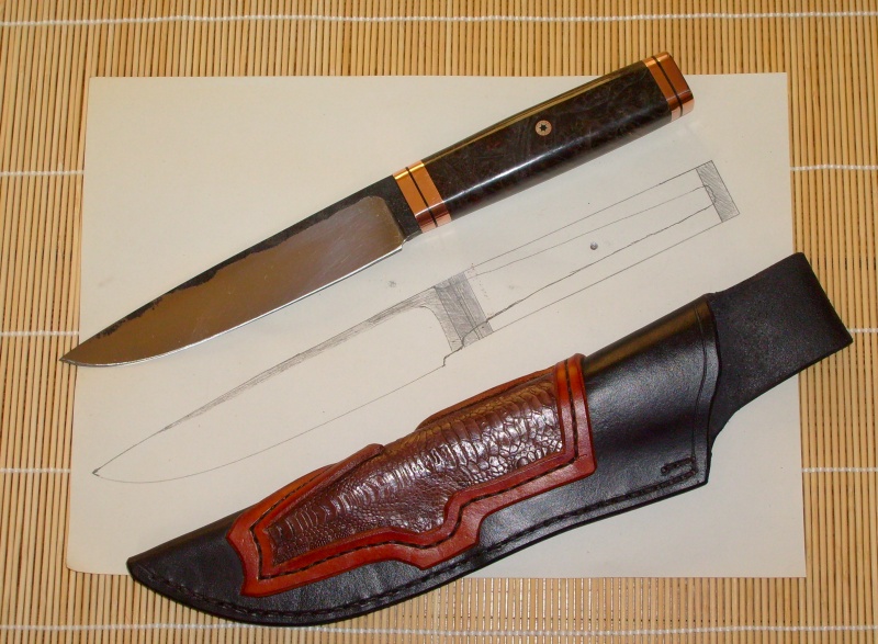

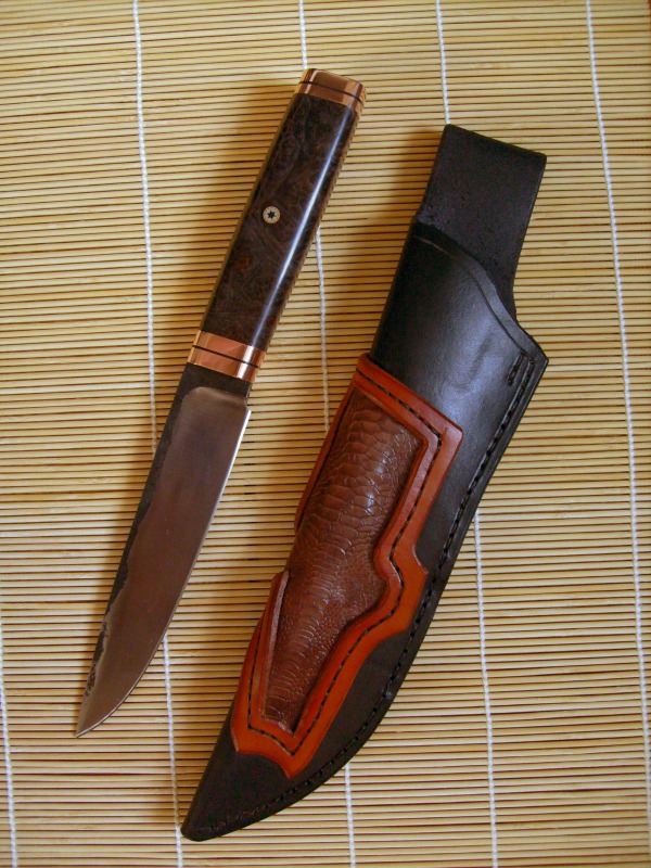

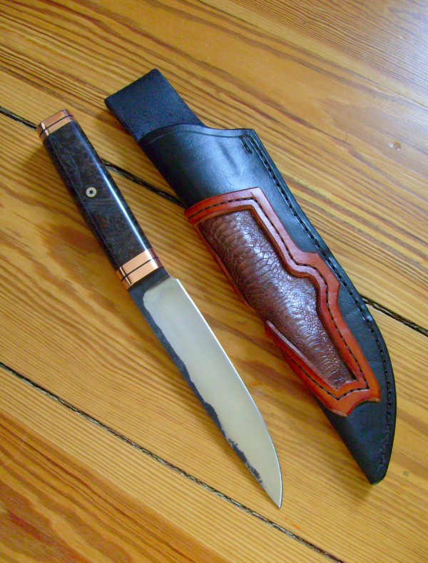

Endlich ein paar Tage frei und mal wieder Gelegenheit auch was fertig zu bekommen ;)
2006 hab ich in Solingen eine schöne Klinge von Peter Abel gekauft. Spitzerl, 16cm Klinge, 6mm an der stärksten Stelle. Stahl ist glaube ich CK60 aber ich bin mir nicht mehr ganz sicher.
Jetzt hat das schöne Stück endlich einen Griff und ein Kleidchen bekommen.
Griff: Kupfer mit schwarzem Fiber und stab. Ahorn (?)

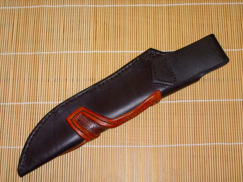

Scheide: 2.5mm Walkleder mit Spieß, Hühnerfußleder-Applikation
Kommentare und Kritik wie immer sehr willkommen :)

Richtig schön!

Danke für die positiven Kommentare!
Eine Skizze zu machen hab ich mir mittlerweile für jedes noch so kleine Projekt angewöhnt. Ich hab mal dummerweise ein Messer dadurch verbockt, das ich beim Griffschleifen bis auf die versteckten Haltestifte runtergeschliffen habe, weil ich deren Lage falsch eingeschätzt hab :hmpf:
