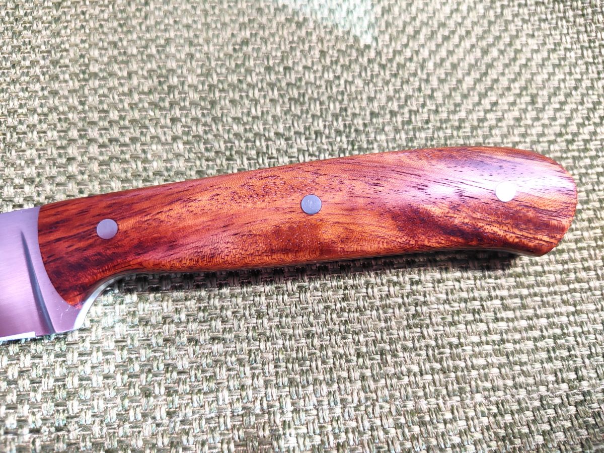

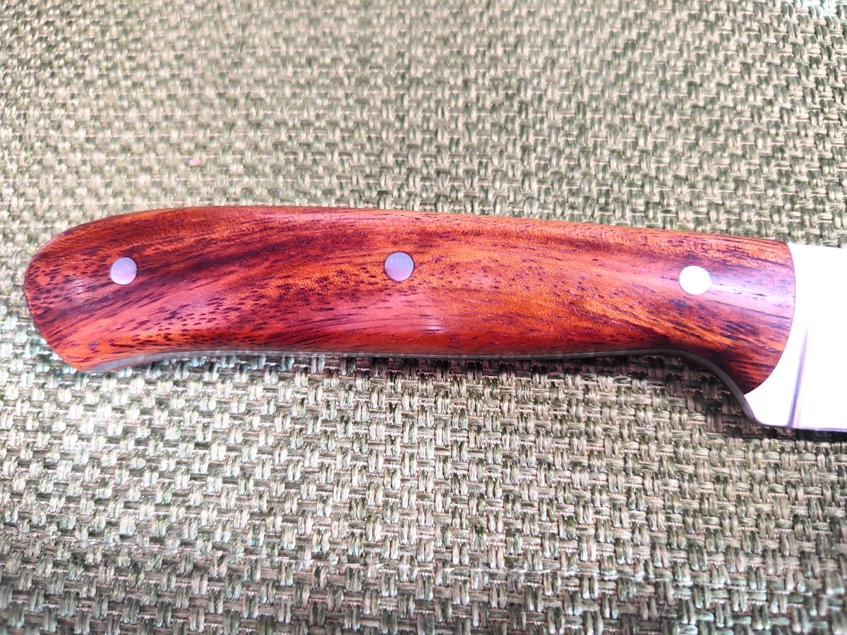

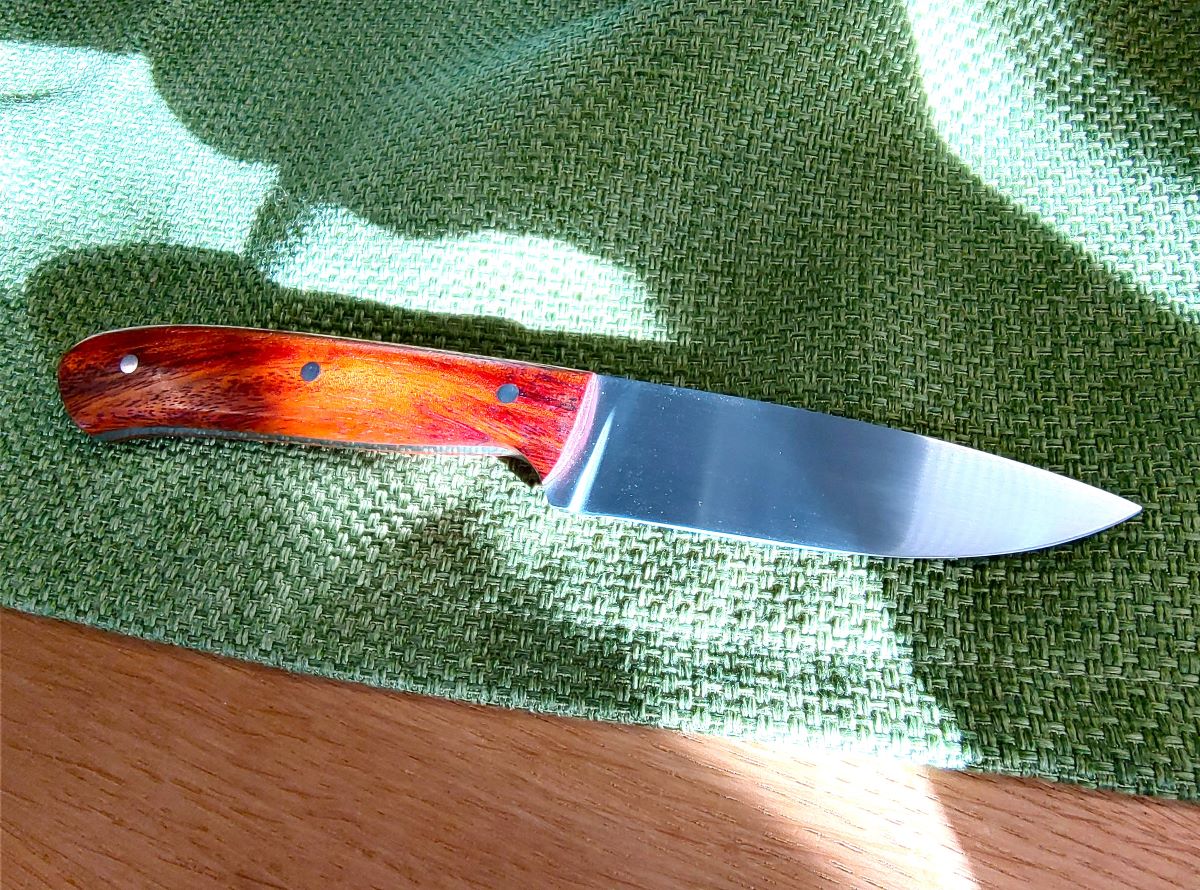

heute zeige ich den bereits angekündigten User aus SHV Stahl. Zum Stahl habe ich schon etwas im Rahmen der Vorstellung des EDC`s aus SHV geschrieben.
Ich habe als Griffmaterial Denya Holz gewählt. Dieses Holz ist sehr interessant, es ist sehr hart, schwer (1000 kg m³), sehr witterunsbeständig, unempfindlich gegen Schädlingsbefall und zudem sehr günstig zu erwerben. Es ist häufig wechseldrehwüchsig und hat eine sehr schöne braun, gelb (gold), helle bis dunkle Färbung. Es erinnert mich ein wenig an Wüsteneisenholz, nur viel günstiger. Die Bearbeitung ist durch seine enorme Härte und Widerstandsfähigkeit nicht ganz einfach. Man muss schon mit grobem Korn am Bandschleifer arbeiten, um voranzukommen. Denya lässt sich gut polieren und nimmt einen sehr schönen Glanz an. Die Haptik ist auch sehr gut.
Die Daten:
Gesamtlänge: 20,5 cm
Klingenlänge: 9,2 cm scharf
Klingenstärke: max. 2,9 mm
Schneidenstärke: ca. 0,3 mm - 0,4 mm
Stahl: SHV
Griff: Denya
Gewicht: 110 g

Ganz großes Kino, Matthias 🤩
Absolut praxistaugliche, elegante Klinge- aber der Star ist auch hier der Griff- ein unglaubliche warmer Farbton, dem jeder Lichteinfall schmeichelt.

ich hatte diese Vorstellung echt verpasst. Daher haben meine Vorredner alles schon vorweggenommen. Klinge Klasse, und erst der Griff! Spiel des Lichts. Und ja, das gefällt RICHTIG GUT, wie Pampa schrieb.
Ein tolles Messer, Matthias. Da passt mal wieder alles.

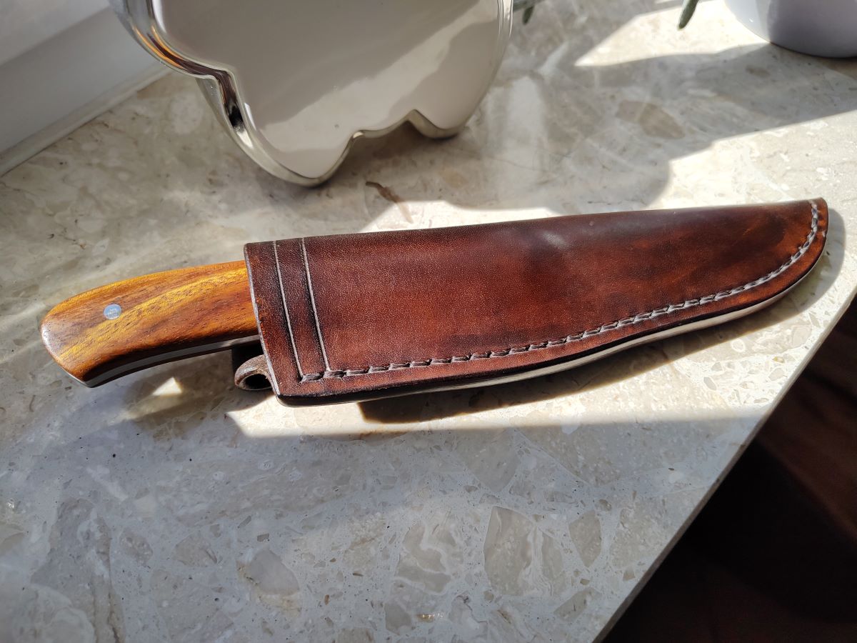

Morgen besucht mich ein alter Jagdfreund. Auch wenn es ein bisschen wehtut, werde ich ihm das Messer schenken und da man das nicht ohne Scheide machen sollte, habe ich noch schnell eine schlichte Lederscheide gebaut. :)

Noch eine kleine Anmerkung zum Denya Holz. Ich war auch überrascht, wie toll es wirkt. Die Griffschalen waren unbearbeitet unscheinbar, nichts Besonderes. Mit dem Denya Holz verhält es sich wie mit vielen Hölzern, es ist wie bei den Diamanten. Das wahre Potential und die Schönheit, erkennt man erst nach dem Schleifen und Polieren. :D::
