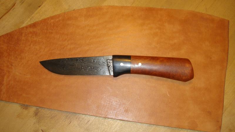

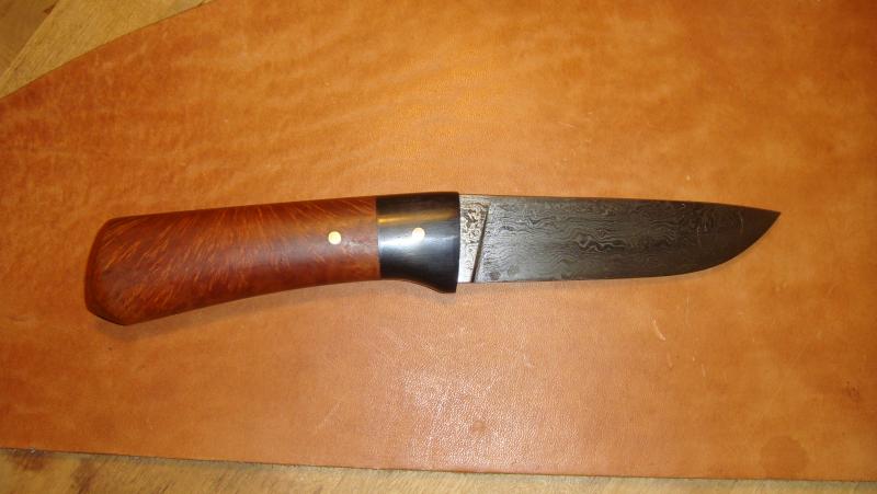

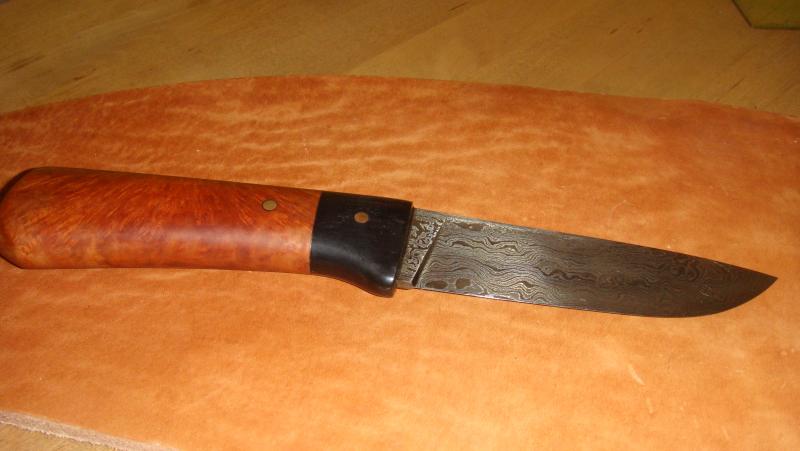

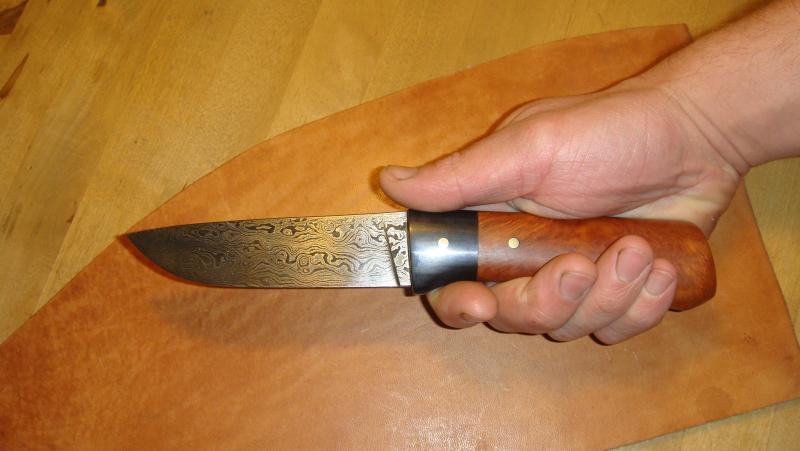

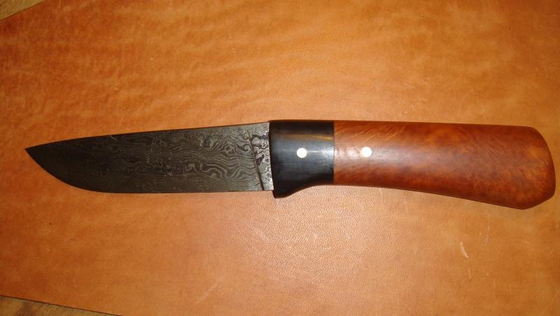

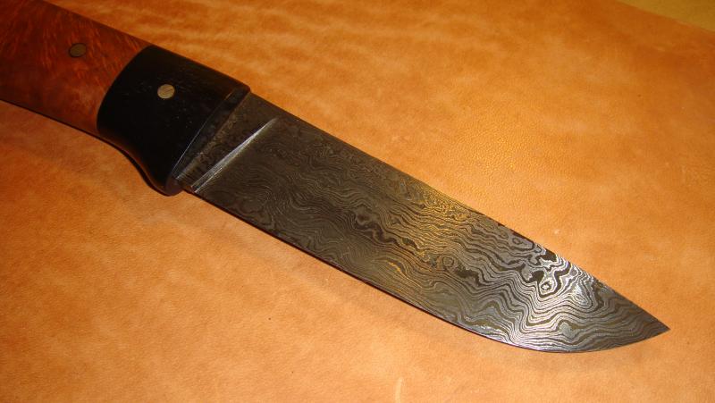

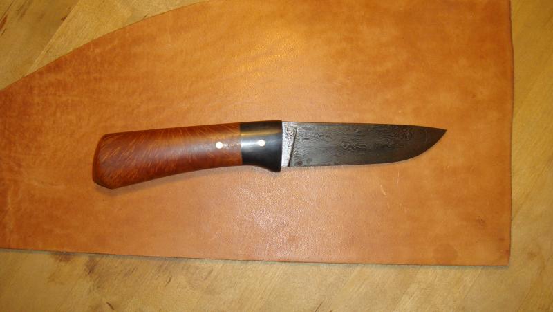

Hi Leute,
und noch ein Messer: Ein kräftig dimensioniertes und recht schlichtes Jagdmesser.
Für alle die es interessiert, mit diesem Messer starte ich ein Passaround!
Maße:
Gesamtlänge: 235mm
Klingenlänge: 113mm
Scharf: 107mm
Klingendicke am Ricasso: 3,5mm
Klingenhöhe am Ricasso: 29mm
Grifflänge: ca. 120mm
Klinge:
Ca. 250 Lagen aus sc145 (zwei Teile), 1.2842 (ein Teil) und 75Ni8 (ein Teil)
Griff:
Büffelhorn, Bryere-Maserknolle, Messingpins, mit Leinöl und Propolistinktur versiegelt.

Mahlzeit,
dann mach ich mal den Anfang... Sehr schönes Messer und klasse Materialmix. Vor allem der Übergang vom Damast über Büffelhorn zum Bruyere-Holz finde ich eine schöne Idee. Wirds dazu auch noch eine passende Scheide geben?
Hallo Jannis,
schönes, klassisches Messer. Wrkt schlicht, obwohl der Damast schon toll gemacht ist. Die Materialkombi gefällt mir auch sehr gut.:super::super:
