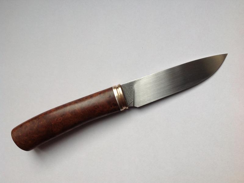

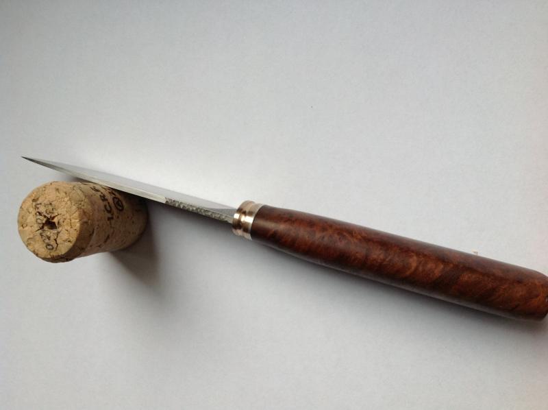

Schneidfreudige 2,2 mm bei 190 mm Gesamtlänge.
Zwinge in Bronze, Sterlingsilber, stab. Maserholz.
Unaufgeregt schlicht, aber ich bin ja auch ein schlichtes Gemüt..

Moin Nils,
unaufgeregt schön trifft es eher.
Ein schönes Detail ist die gehämmerte Daumenauflage, die (geätzte?) Stahlhaut vorm Schliff gefällt mir auch sehr, ich vermisse allerdings Deine Punkte (Griff von unten?)
Wäre ein "in der Hand" Bild zuviel verlangt?

Danke! Die Daumenauflage ist nicht gehämmert, sondern mit einer Zahntechniker-Fräse eingefräst und nach dem Härten perlgestrahlt. Die ungeschliffenen Oberfläche ist die Walzhaut des Stahls, und die Punkte? Hab ich ehrlich gesagt vergessen, die kommen dann in die Scheide, o.k.?

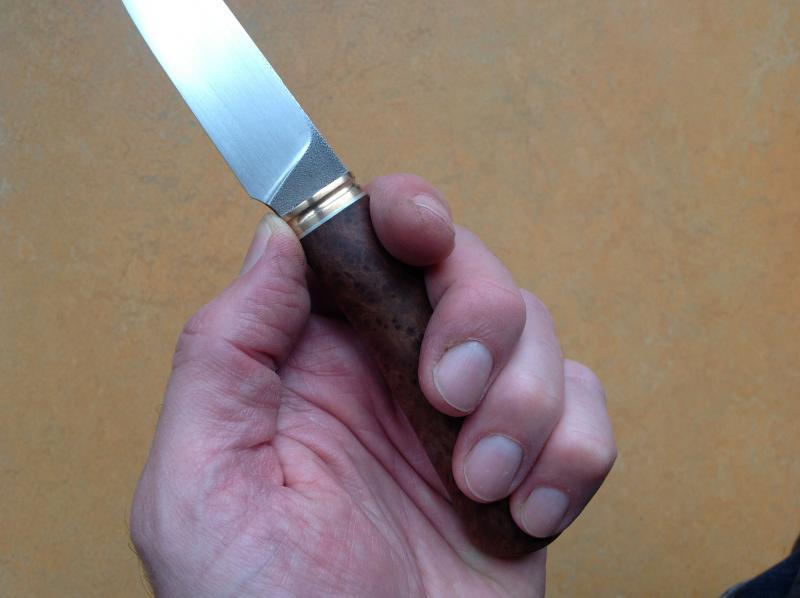

Fotos natürlich prompt wie erbeten:

Ahhhh Inhand Bilder sehr gut...
Ich freue mich schon sehr darauf es in den Händen zu halten :super::D:glgl:

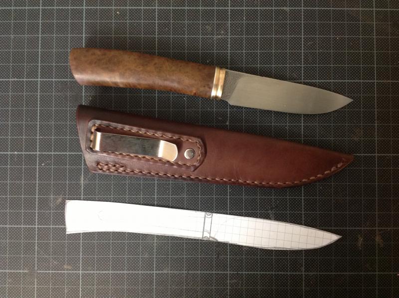

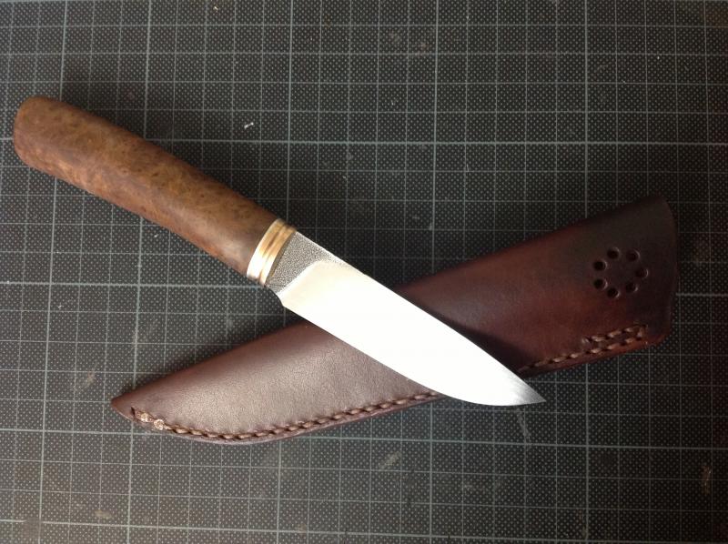

Da musst du dich noch ein ganz klein wenig gedulden, denn die Lederfarbe sollte vor dem abschließenden Einfetten zwei Tage trocknen...

Schlicht und ganz auf Understatement ausgelegt (das Messer meine ich natürlich, dein Gemüt kann ich nicht so beurteilen :hehe:) - aber auch sehr schön :super:
Die Freude des zukünftigen Besitzers ist durchaus nachzuvollziehen - da bekommt er ein tolles Messer.
Gut, dass du die Klinge ggü dem Entwurf etwas tiefer gezogen hast - sieht imho viiieeel besser aus.
