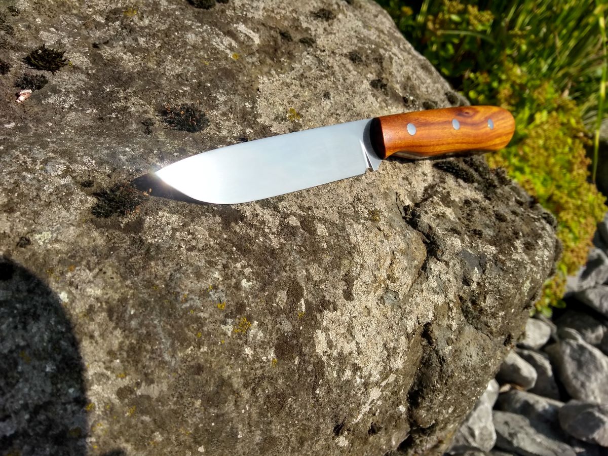

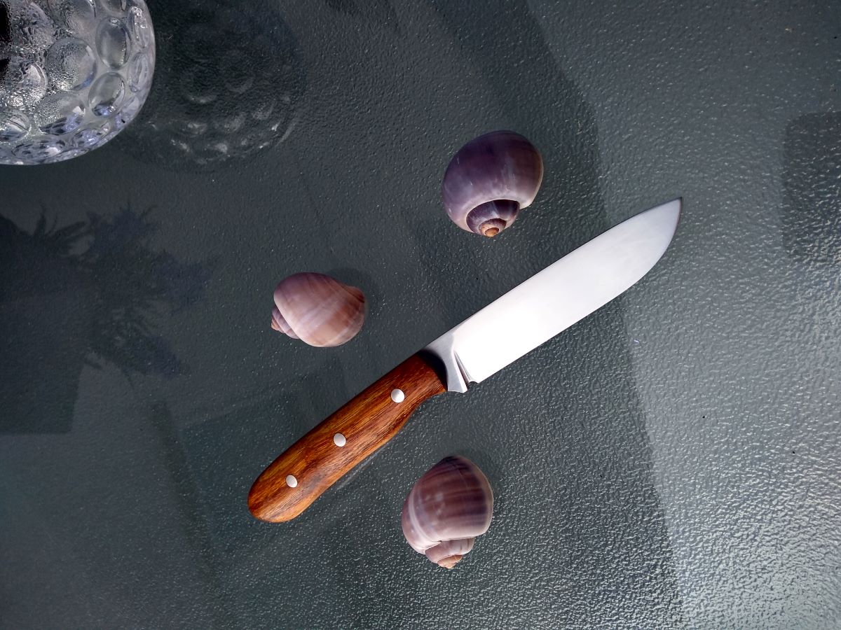

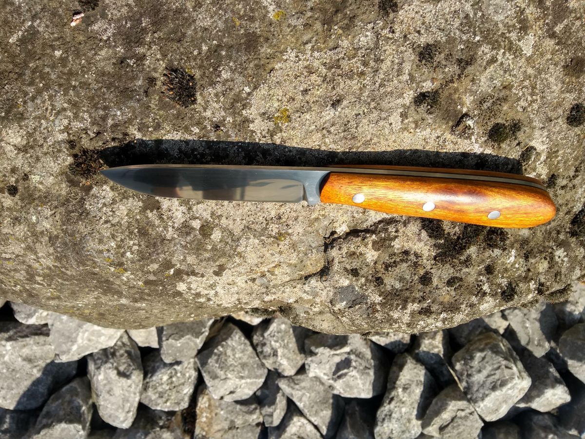

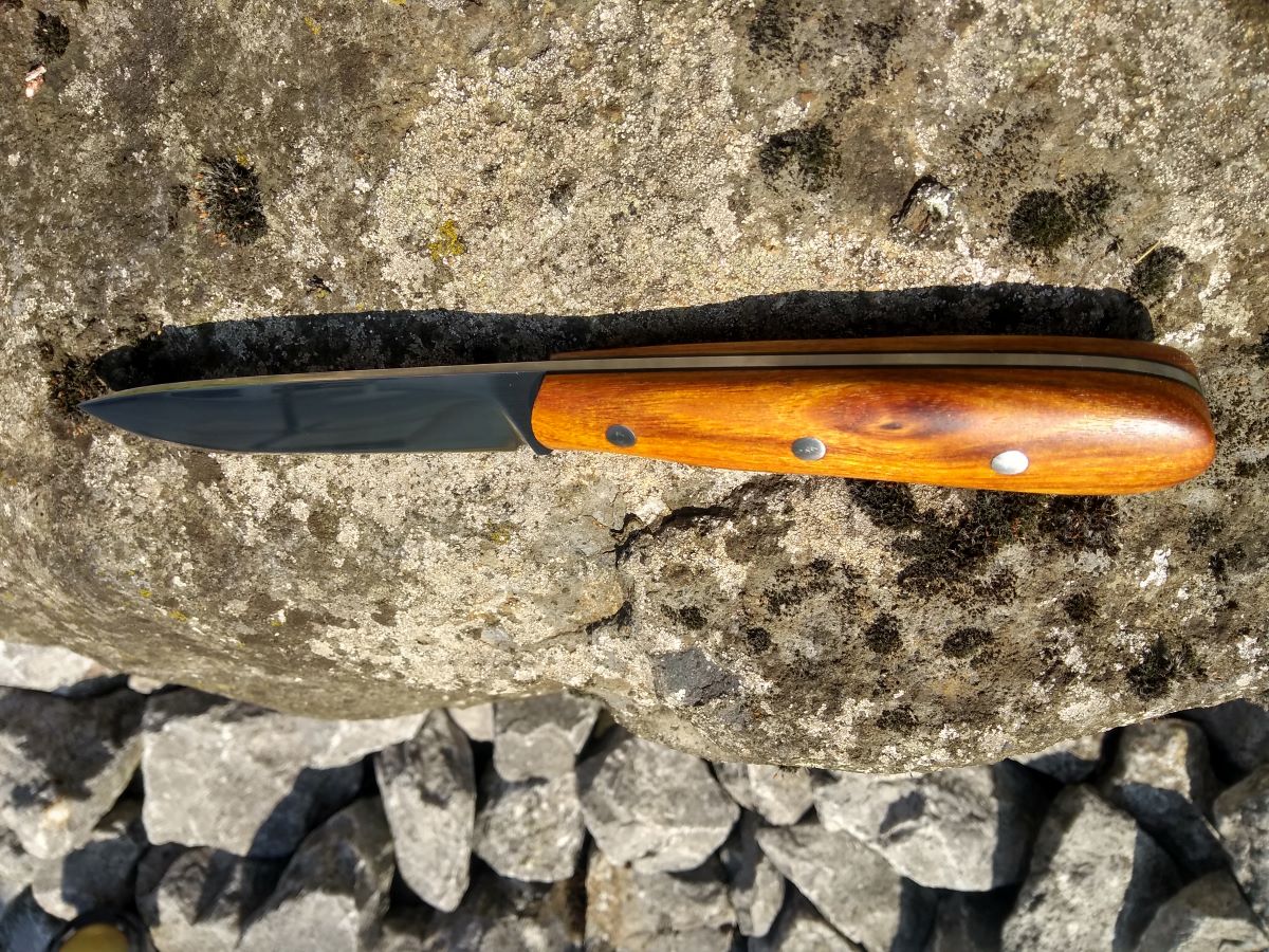

heute zeige ich ein ganz schlichtes Fixed, das ich einem Kollegen geschenkt habe. Er nutzt es auf seinen Wanderungen als "Allzweckmesser" zum Vespern etc.
Ich habe vor einigen Jahren bei Stefan Steigerwald ein günstiges Griffschalenpaar mit der Bezeichnung "Tara" erworben. Unbearbeitet erkannte ich zwar schon die schöne Struktur aber was für ein Potential in diesem Holz steckt habe ich erst nach der Bearbeitung festgestellt. Auf Nachfrage bei Stefan was denn "Tara" für ein Holz sei konnte er mir auch nicht weiterhelfen, da er das Holz wohl nur in Kleinstmenge angeboten hatte und es schon längere Zeit nicht mehr im Programm war. Ich habe dann längere Zeit im Internet recherchiert bis ich fündig wurde.
Das Holz stammt vom Tarabaum (lat. Caesalpinia spinosa) und stammt ursprünglich aus Peru ist aber auch in Asien und Südamerika verbreitet. Es ist hart, lässt sich aber gut bearbeiten, polieren und ist leicht.
Jetzt aber zu den Messerdaten: Gesamtlänge: 19,5 cm, Klingenlänge: 9,3 cm davon scharf 8,5 cm, Klingenstärke: 2,5 mm, Stahl: 1.4112 59° HRC, Griff: Taraholz mit Liner aus 1 mm schwarzem Vulcanfiber mit 3 x 5 mm V2A Pins befestigt, Scheide: Rindsleder 4 mm, braun gefärbt und punziert (habe aber leider kein Bild dazu). Das Messer wiegt nur 93 g.
