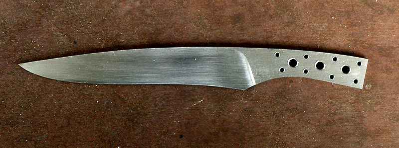

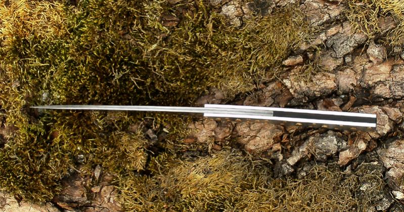

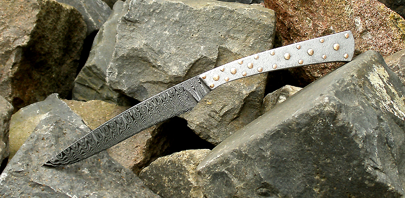

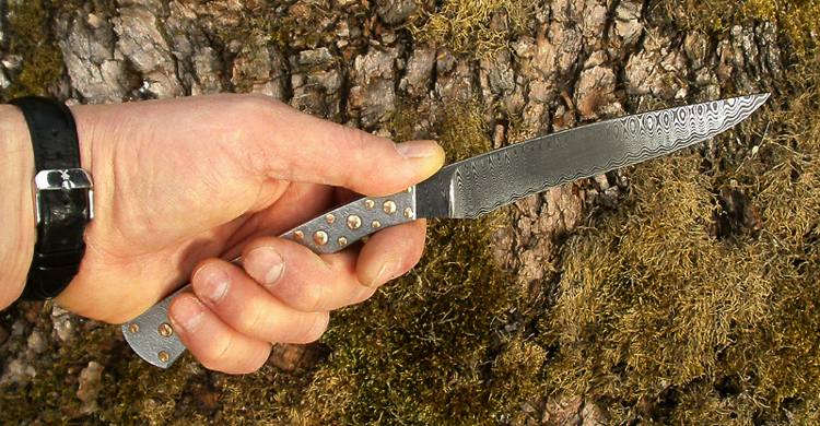

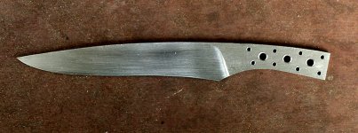

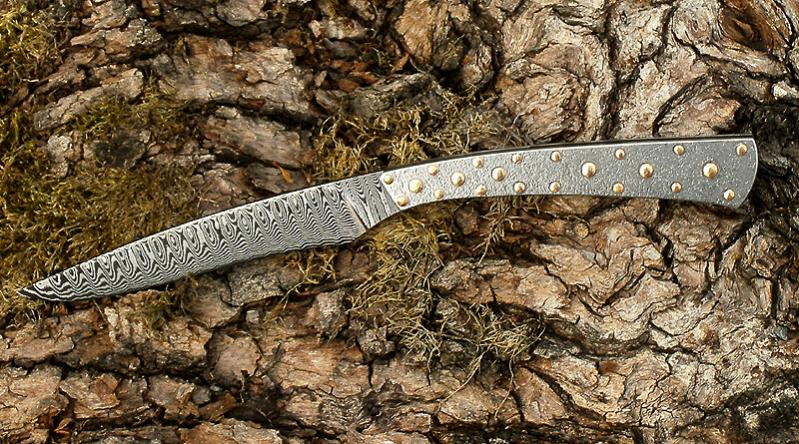

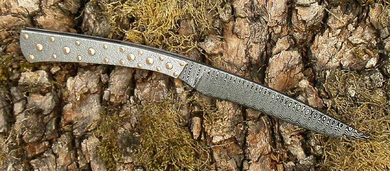

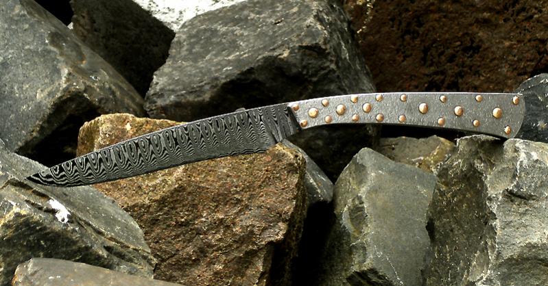

Klinge aus einem schmalen (Rest)streifen Banddamast von M.Balbach,
Griffverlängerung aus V2A, etwas Ebenholz und dem ein oder anderen Bronzepin :)
Gesamtlänge ca. 240 mm,
Schneide ca. 110 mm.
Schärfe bekommt es sobald mir etwas für die Aufbewahrung eingefallen ist.
Rainer

Hallo Rainer,
na das nenne ich mal eine gelungene Resteverwertung!
Klasse Idee mit dem "Verstecken" der Griffverlängerungsniete zwischen den anderen Bronzepins :super:
Wie hast du die Oberfläche der Griffschalen "gezaubert"?
Wirklich ein sehr schickes Teil, das aber auch eine gewisse Herausforderung bzgl. der Verpackung stellt - ich bin gespannt, was dir dazu einfällt :hehe:
Beste Grüsse
Virgil
Tolle Idee, währ ich nicht drauf gekommen.:super:
Die Reste hatte ich in verschiedener Form auch schon gesehen, aber außer Haarnadeln, Esstäbchen oder Pfrim ist mir da nichts eingefallen.
Ist der Griff überhämmert?
Danke Euch.
die Griffverlängerung habe ich schon häufiger gemacht (Material ist teuer, da darf nichts verschenkt werden).
Die V2A Bleche waren vor dem vernieten bis 600er Papier geschliffen. Nach dem vernieten waren sie dann (ungewollt) überhämmert ;).
Überarbeitet habe ich die Oberfläche deshalb mit dem Dremel und einem kleinen Kugelfräser.
Rainer

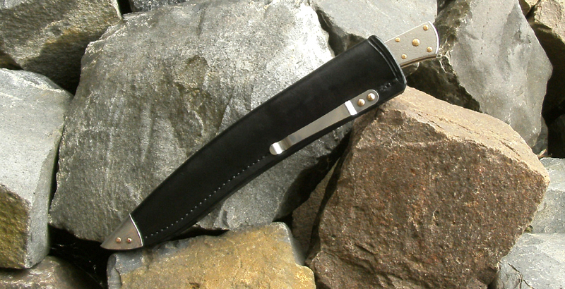

Zwei Bilder der Lederscheide.
Ein Messerständer kommt auch noch (das Messer wird wohl die meiste Zeit in der Vitrine stehen).
Rainer

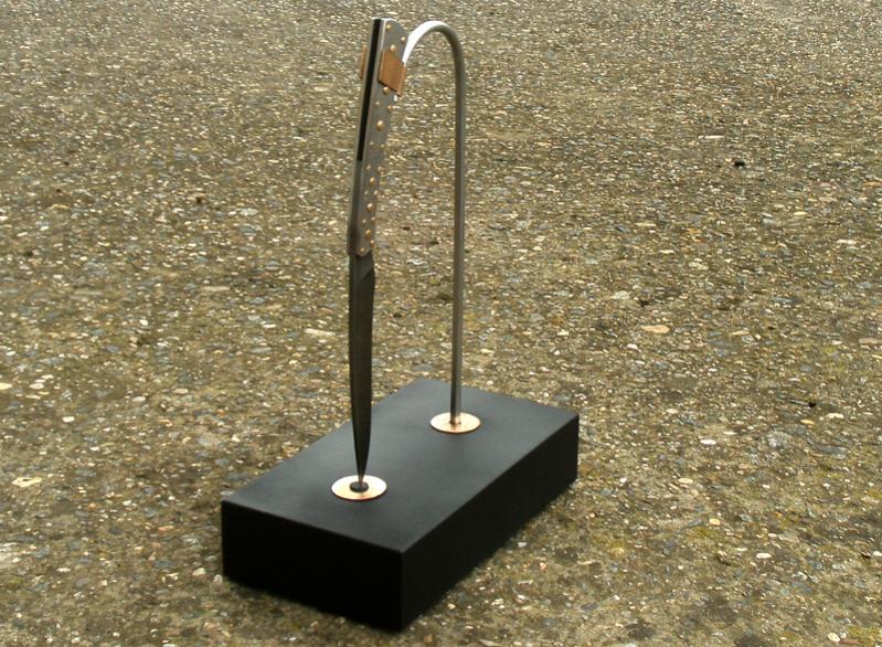

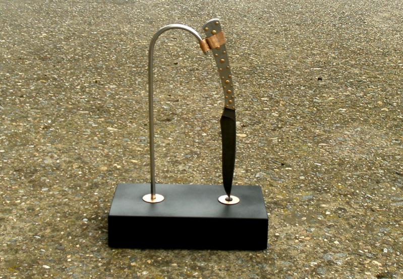

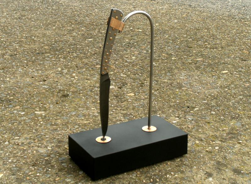

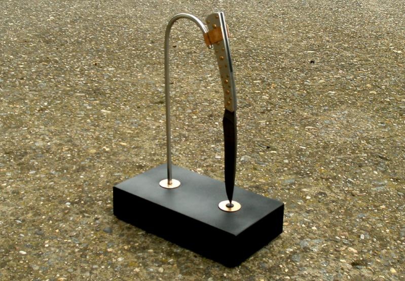

Zum Abschluss noch Bilder vom Messerständer.
Rainer

Hallo Rainer,
Herzlichen Glückwunsch zu den kreativen und toll ausgeführten Lösungen für die Aufbewahrung in beiden Varianten - mobil und stationär.
Die Verwendung der gleichen Materialien wie beim Messer selbst und Fortführung der Farbgestaltung - klasse!
Aus was ist der Block des Ständers?
Beste Grüsse
Virgil
@Virgil4
für den Block des Messerständers habe ich zwei 22mm Mdf aufeinandergeleimt und schwarz lackiert.
Rainer
