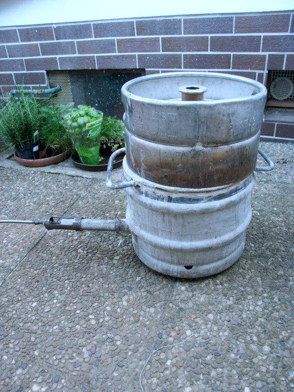

  • Ofen

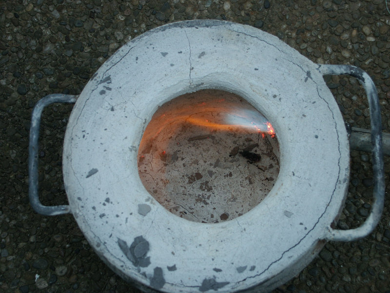

  • Ofen mit Flamme (die rotiert)

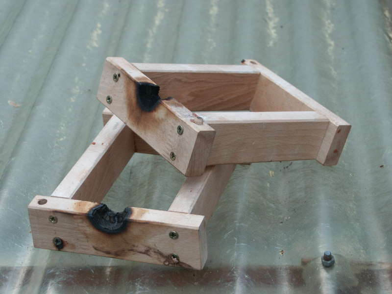

  • Sandrahmen

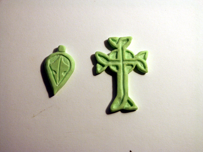

  • Fimoteil

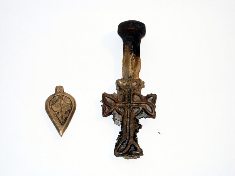

  • fertiges Stück
Der Ofen ist sau gut. Wie eigentlich jeder Ofen von Torsten :super:
Rein passt da bestimmt 2kg. Ich hatte 750g Kupfer und 75g Zinn drin.
In meinem Tiegel war gerade der Boden benetzt.

Ölhaltiger Formsand (Wasserfrei) in den Rahmen gedrückt. Gut fest per Hand.
Dann an der Trennlinie durchgeschnitten und die Trennlinie dünn mit Talkum bestäubt. Dann die Fimoform dazwischen gelegt. Beide Fomhälften wieder aufeinander und dann mit einem Fäustel den Sand gleichmäßig verdichtet. Um so gleichmäßiger man von beiden Seiten das macht um so besser ist das Ergebnis.
Dann die Formhälften wieder auseinander, das Fimoteil raus und den Angusskanal mit einem Messer rein geschnitten. Mit einer dünnen Nadel auf der Rückseite Löcher stechen, damit die Luft raus kann.
Formen wieder zusammen. Ich habe sie mit zwei Schraubzwingen zusammen gehalten.
Bronze rein und FERTICH.
Bei dem Kreuz habe ich beim Verdichten ein wenig Mist gebaut. Kann man aber beim Verputzen wieder weg machen.

Eine rotierende Flamme lässt den Tiegel länger leben und verteilt die Temp gleichmäßiger, bei ner Schmiedeesse mag ich das nicht (persönlicher Geschmack!).
Hier beim Bronzeofen sitzt der Brenner knapp überm Boden damit die Wärme gründlich von unten nach oben steigt und nicht die die Bronze teilweise verbrennen lässt.
Er ist mit sehr geringem Gasdruck betreibbar um unnötige Hitze zu vermeiden.
