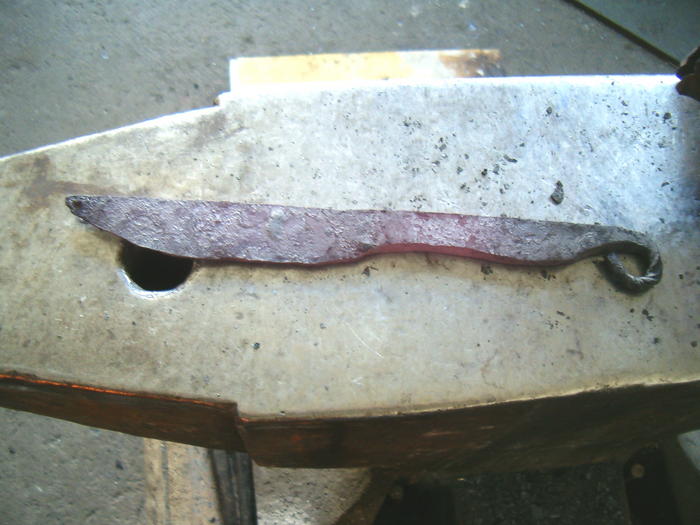

Christian hat heute Verabredungsgemäß pünktlich um 9Uhr auf der Matte gestanden.
Mit seinem Vater die Haftungsfrage geklärt und über die vorhandenen Risiken gesprochen alles im grünem Bereich.
Na dann kann es ja Losgehen.
Um ihn nicht gleich fertig zu machen hab ich erst mal ein Stück 30mm rund C60 für Ihn runtergereckt, und ein gleichgroßes Stück Stahl (hat sich später als Damast rausgestellt wußte gar nich das ich das so rumliegen hatte:rolleyes: ) für mich rausgesucht.
So nun lagen die Materialien vor uns was solls werden, ich bin der Meinung ein sprung ins kalte Wasser ist gut wenn das Ziel vor Augen ist.
Da Christian ein Fan des Mittelalters ist war die Entscheidung schnell gefällt und die Fom so in etwa festgelegt.
Also los gehts vorgemacht und Christian nachmachen lassen, Stellung korrigieren mal ne kleine Hilfe da mal hier, aber ich merkte schnell das er sehr genau zuhöhrt und sich wirklich mühe gibt das was ihm gesagt wird, auch umzusetzen.
So war nach kurzer Zeit schnell ein Klingenrohling entstanden der sich wirklich schon sehr sehr Stark der Endform nähert die wir angestrebt haben und der dem Vorbild absolut identisch ist.
Gut durch leichtes verkanten des Hammers (es war definitiv sein erster Schmiedeversuch!!!) entstanden 1-2Stellen die minimal tiefer wie die Endform in der Klinge liegen, wie sich später beim schleifen rausstellte (Bild hierzu wird vielleicht Christian reinstellen.)!!!
Bleibt zu sagen war ein schöner Tag und ein tolles Erlebniss einen erst 14Jahre alten Nachwuchsschmied;) kennenzulernen, der genau weiß was er will!!:super::super::super:
Ich zumindest werde dich auch in Zukunft unterstützen, und du bist jederzeit wieder herzlich eingeladen.
Beweissbild hier der noch leicht glühende Rohling fertig auf Endform geschmiedet.
Ich habe da wirklich so gut wie nix drann gemacht, lediglich Handhabung des Werkstsückes, Fuß und Körperstellung sowie auswahl des entsprechenden Werkzeuges zur richtigen Zeit. aktiv ist darann kein schlag von mir nur Tips.

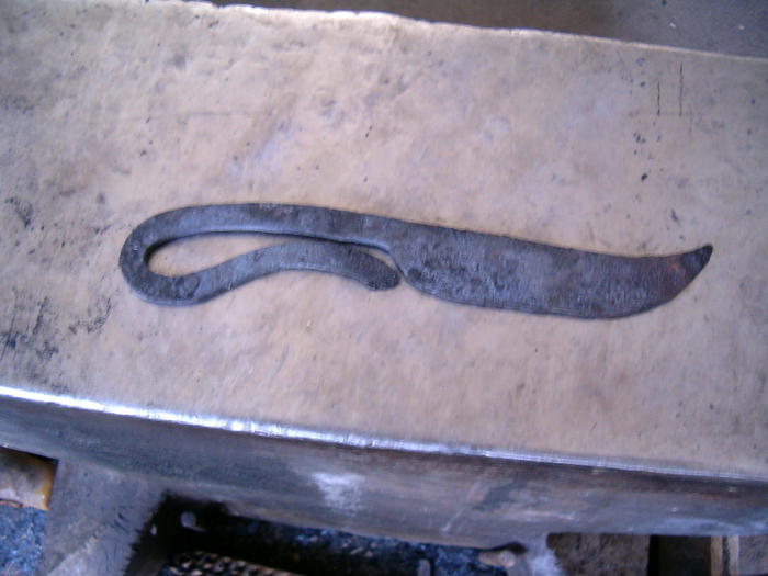

So isses 18Uhr basta, aber nichts desto trotz hab ich heute mal dank den durch dich neuentdeckten Fähigkeiten meiner uralt Drehe:D:D ein Kaliber gedreht.
Für die Tülle der Lanzen spitze die wir heut so nebenbei gemacht haben.
Sieht schon wenig besser aus wenn auch noch nicht perfekt, aber heut gings mir körperlich mal richtig gut und Christian hat glaube ich auch mal ein wenig geschwitzt........:D:D:D
So nach drei-vier std. Schmieden aufdornen diverser Hammerköpfe etc..... halt ohne Pause und zügig durch, es lief ja schließlich die große Gasesse, da passt halt was rein.
Tschau Torsten
