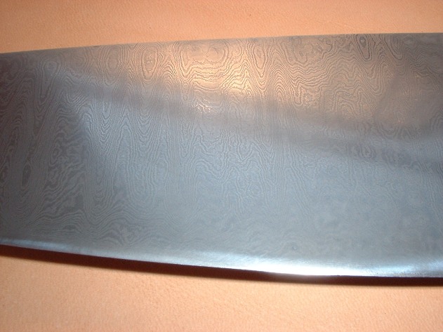

Vielleicht kann ich als erfahrener Wohngebietschmied hier mit ein paar Anstöße beitragen.
Da ich hauptsächlich am schmieden von Damast und Damstklingen interesiert bin, habe ich eine geräuscharme Alternative zum Hand und Maschienenhammer gesucht.
Erste versuche mit einer Walze waren nicht so erfolgreich, weshalb ich mir eine kleine Exzenderpresse gebaut habe.
Die Presse besitzt ein balliges Ober und Untergesenk und arbeitet ähnlich wie ein Maschinenhammer, jedoch wesentlich leiser.
Mit dem Damast der dabei herauskommt bin ich eigentlech recht zufrieden.

Dex schrieb:
...weshalb ich mir eine kleine Exzenderpresse gebaut habe.
Das hört sich ganz gut an, kannst du nicht mal ein paar Bilder reinsetzen ?
Was schaft denn deine Presse so weg, bist Du schneller als hämmern?
Denn man möchte ja mit Hammer oder Walze, neben der Anstrengung, auch die Anzahl der Hitzen reduzieren.
Hallo Bärtram,
zum ausrecken benötige ich zwei bis drei Hitzen. Dann kommt spalten klappen und verschweißen, was ich alles mit dem Handhammer mache.
Im Moment habe ich leider keine Bilder die ich zeigen kann.
Ich versuche so bald wie möglich welche zu machen und hier einzustellen.
Hier vieleicht ein paar Details: die Presse wird von einem 1 kW Motor angetrieben und macht ca. 150 Hübe in der Minute.
Gewicht ca. 40 kg
Detlef
