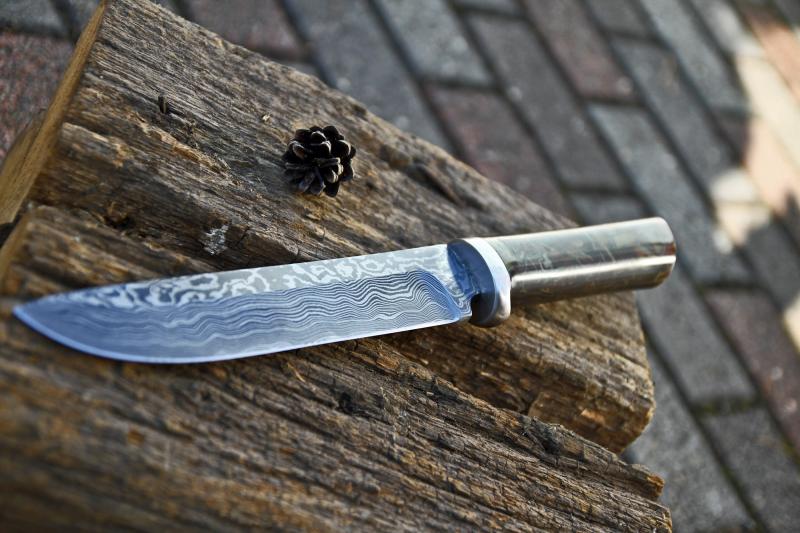

Tantoklinge mit einer Klingenlänge von ca. 27cm
Damast geschmiedet aus C100 und 75Cr1. Es sollte einen eher dezenten Kontrast bringen um einen Hamon sichtbar machen zu können.
Dazu wurde die Klinge im Lehmmantel gehärtet.
Das Finish ist noch vorläufig, trotzdem kann man den Hamon schon ganz gut erkennen.
die Lagenzahl liegt bei ca. 400 Lagen.

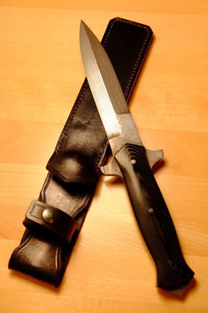

Outdoormesser im Tantostyle.
Damastklinge mit ca. 23cm Klingenlänge, Parierelement aus Ck45. Griff aus Zellulose Acetat (Material hatte der Teilnehmer mitgebracht).
Die Lagenzahl liegt bei ca. 200 Lagen. Material des Damastes: 1.2842, 1.1730(ck45) und 75Ni8

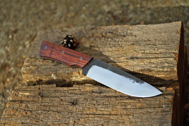

Jagdmesser aus 1.2842 geschmiedet. Klingenlänge ca. 17cm Griff aus Palisander
Pins: Edelstahlhülsen.

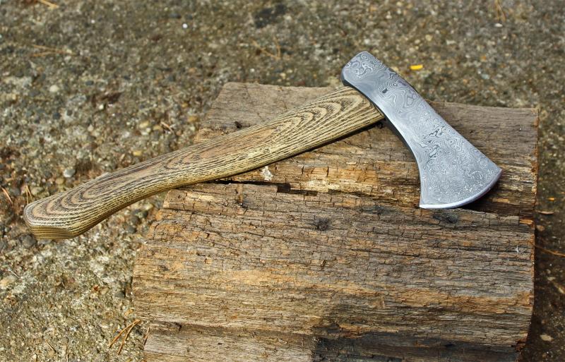

Damastbeil, ähnlich einer Franziska.
Material: 1.2842, ck45 und 75Ni8 und dünnen Nickelstreifen (Nickelstreifen waren ein Kundenwunsch)
Vorgesehen waren um die 345 Lagen
Dann ist (fast) ein Malheur passiiert. Im Schmiedefieber hat der Teilnehmer den Barren fast auf Messerklingenformat ausgeschmiedet.
Da er nun zu dünn für ein Beil war haben wir ihn nochmals gefaltet und kamen somit auf Rechnerisch 690 Lagen.
Der Schaft ist aus Esche gebrannt und geölt.

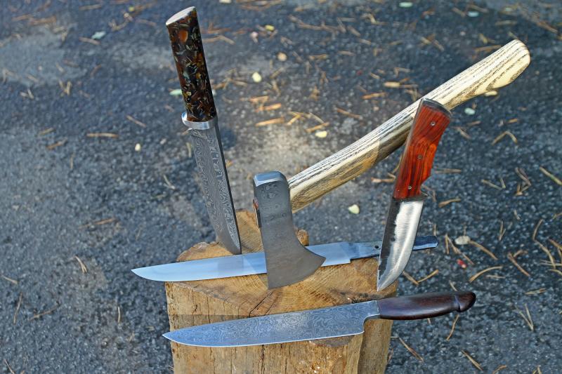

Gesamtansicht der Werke der Kursteilnehmer:
