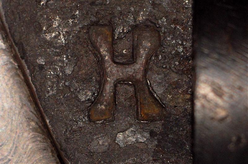

hallo zusammen
erstmal wünsche ich euch ein gutes und scharfes neues jahr(wenn auch was verspätet).
ich habe mir in den weinachtsferien unteranderem eine schmiedemarke gebastelt die ich euch hier zeigen möchte.bei dieser klinge hat sie auf jedenfall mal funktioniert.
bin gespannt ob sie euch gefällt.
grüsse
hano

Hoi Hano
Ja ich find das gut, ist nicht zu viel klimbim.

Hallo
Dir auch verspätet es "guets Nois"
Ich hoffe mal, dass das Thema nicht schon in einem anderen Thread gründlich beantwortet worden ist.
Aus deiner Schreibweise lese ich heraus, dass du dir den Stempel selber gebastelt hast.
Kannst du eventuell erwähnen (nur grob) wie man sowas machen kann?
Übrigens, mir gefällt dein schlichtes "H"
Gruss Alchemist
hallo alchemist
ich mach mal bei gelegenheit ein foto vom stempfel selbst,und schick's dir dann.das erklärt sich dann sozusagen von selbst.
aber mal so grob.20mm rundmaterial zb.ck60 .die grundform(bei meinem H ein rechteck ) mit der flexrauschneiden.dann den rest mit feilen oder dremel(kleine handfräsmaschiene)rausholen.härten nicht all zu hart anlassen(meiner so ca.55hrc).und dann in die glühende klinge klopfen.wenn du nur einen umrissstempfel hast (wie zb.schlagzahlen)dann geht das auch bei kalter nicht gehärteter klinge.

@ hano!
Sieht cool aus :super:
Nun kannst Du dich in deinen Klingen verewigen die halten sicher länger als wir :haemisch:
