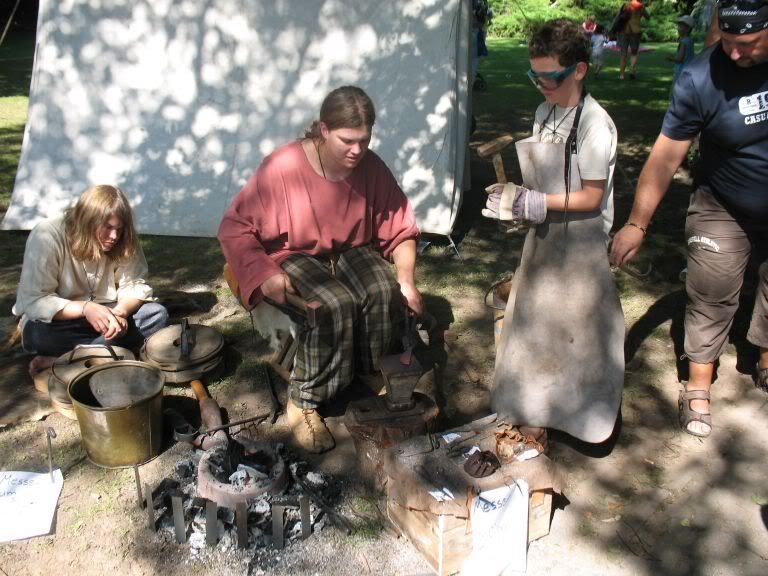

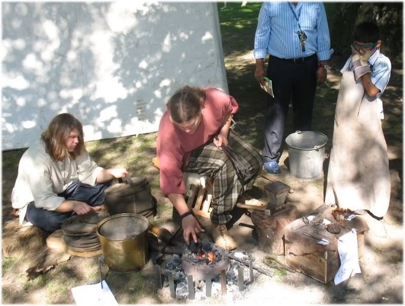

Beim diesjährigen UNICEF Weltkindertag in Saarbrücken konnte ich eine wunderschöne Atraktion bewundern. Die Kinder konnten eigene Messer schmieden :D

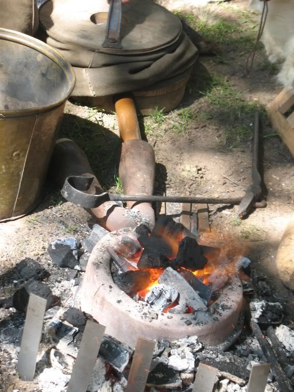

Die Kleinen waren nicht mehr zu halten - und nicht wenige Eltern staunten. Die Ausrüstung des Schmiedes war sehr "klassisch". Beachtenswert fand ich die einfache, aber sehr effektive Feuerstelle mit einem handbetriebenen Doppel - Blasebalg. Da ich nur wenig Schmiedeerfahrung habe, überlasse ich den Kommentar den Betrachtern.
Hier ein paar Bilder:

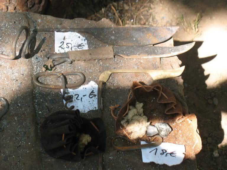

Jo, ob es jetzt unbedingt ein Messer sein muß laß ich mal dahingestellt sein.
Wenn wir auf Mittelaltermärkten schmieden, gibts immer die Kinderschmiede, wo die Kids Nägel schmieden können und dazu auch etwas historisches lernen. Nicht wie in der Schule sondern aus reiner Neugier und Spaß an der Sache.

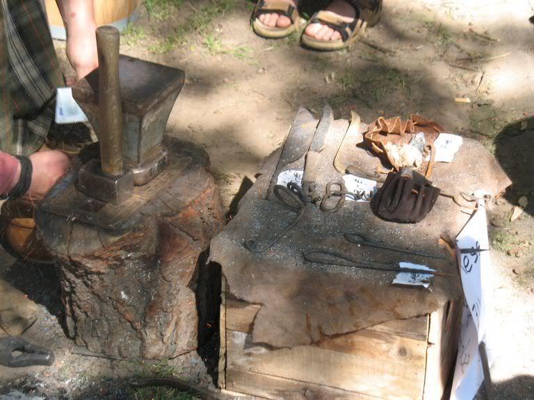

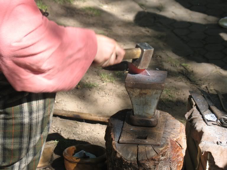

Aber was ist das eigentlich genau für ein Amboss?
Hat sowas eine eigene Bezeichnung / Name?
Weiss zufällig jemand, wo man sowas geschickt herbekommt...?
Und ich frage jetzt nicht nach dem Stück Stahlblock oder so...
Das weiss ich dass das den gleichen Effekt hat... ;)
Viele Grüsse,
-Klingenklopfer-
Das ist ein Setzstock. Ob Du den geschickt bekommst, weiß ich nicht; meinen habe ich mir selbst auf dem Flohmarkt geholt.

Einen etwas größeren Setzstock (dient zum scharfkantigen, sorgfältigeren Absetzen) habe ich mir von Markus Balbach schmieden lassen. Er ist aus C60, perfekt gehärtet und hat einen Vierkantzapfen, den ich nachträglich angebracht habe.
Meinen großen Setzstock mit etwa 15 kg habe ich nach jahrelanger Suche tatsächlich auf dem Flohmarkt gefunden und konnte ihn noch aus mehreren ähnlichen auswählen. Das war eine seltene Gelegenheit, aber so etwas kommt immer mal wieder vor. Vor ein paar Wochen wurde auf unserem großen Flohmarkt eine komplette Schmiedeeinrichtung mit Amboss, Hämmern und Zangen angeboten - eines der wenigen Male, an denen ich keine Zeit hatte, um hinzugehen....Ich war natürlich enttäuscht!
So ein großer Setzstock ist tatsächlich gut als mobiler Amboss geeignet, wenn man kleinere Objekte schmieden möchte.
