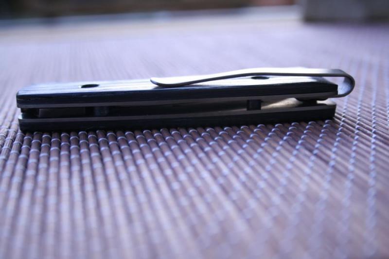

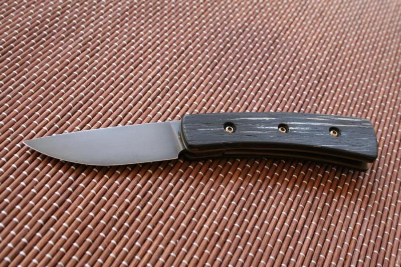

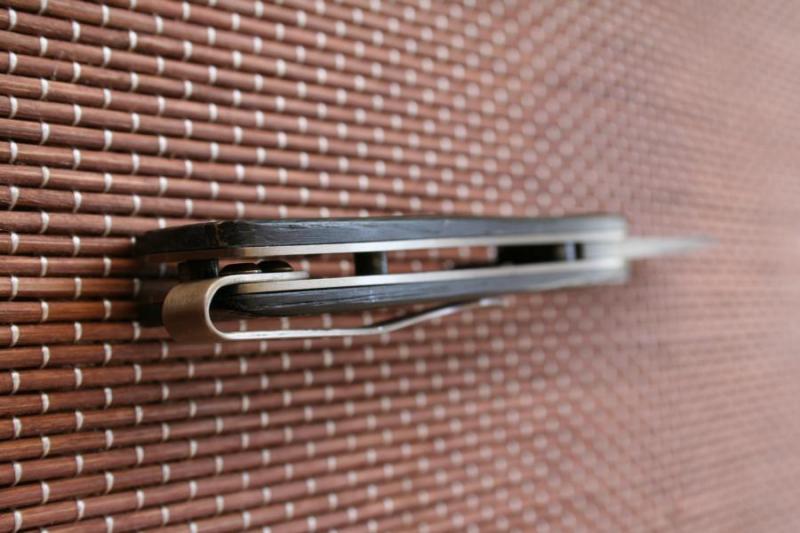

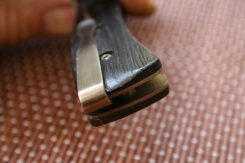

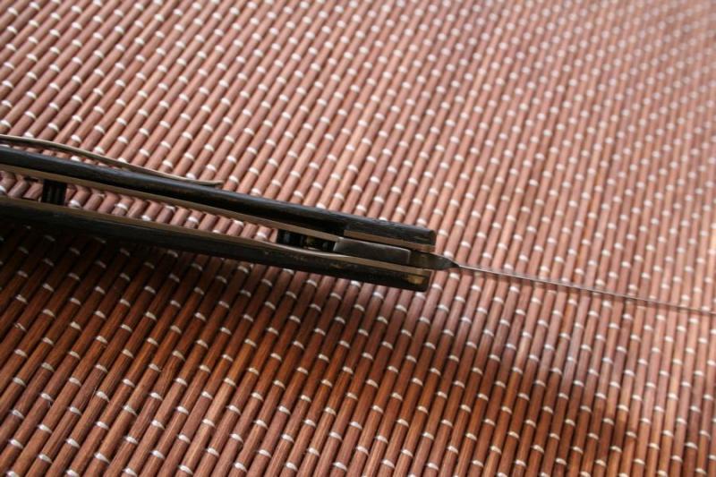

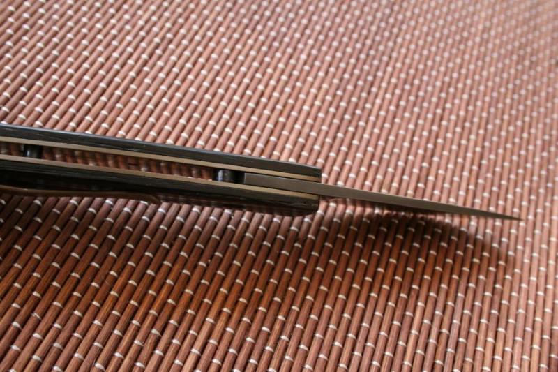

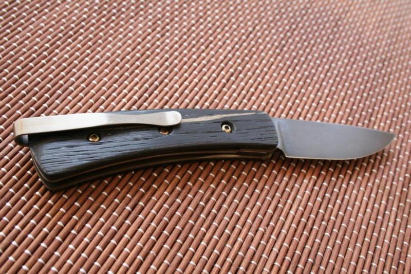

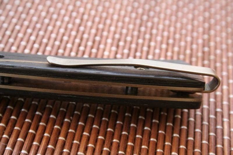

Mein neuestes Klappmesser :
Klinge aus 1.2442, Platinen aus federhartem Titan ,Schalen aus Mooreiche.
Ich hoffe ihr findet es nicht so langweilig wie es sich in der Auflistung der Materialien anhört.
Die Mooreiche war stark rissig ,das hab ich mit Bronzespäne und Epoxi aufgefüllt
und mit einer Lage dünnem schwarzem Fiber hinterklebt.

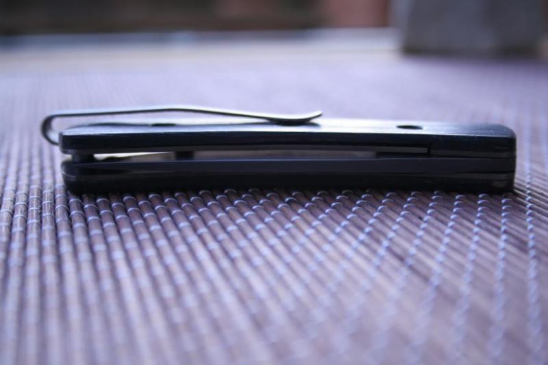

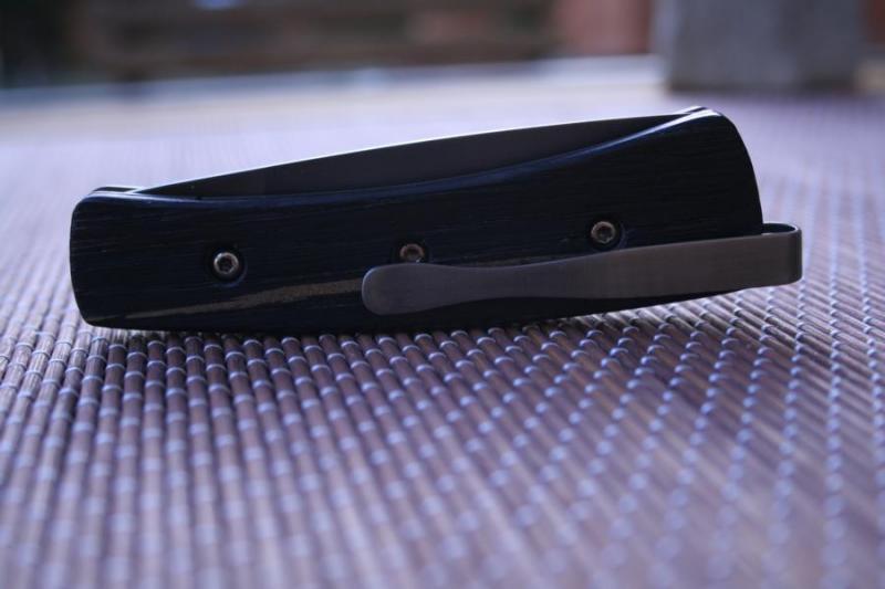

Den Clip hab ich diesmal etwas anders gemacht, schmaler und dafür die Griffschale hinterschliffen. Ich hoffe man siehts auf Bildern.
Das trägt nicht so auf und passt gut über die Taschennaht der Jeans.
Ein paar Maße noch :
Gewicht 75Gr.
Klingenlänge 72,5mm Klingenstärke 3,3mm auf null auslaufend.
Grifflänge 105mm Griffdicke ca 13mm
Bin gespannt wie es gefällt

also mir gefällt`s ... :super:
kann gar nicht verstehen das nimand was dazu schreibt ... :(
hast Du Erfahrung mit der Bronzespäne + Epoxi ... wird das ganze halten ??? das Holz arbeitet doch, nicht das es rausbricht ...
Hallo Stephan

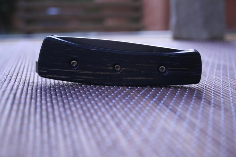

schönes Messerchen für jeden Tag . Was mir besonders gefällt ist der Clip der erlaubt , daß das Messer ganz in der Tasche verschwindet.
Die Schrauben erscheinen mir etwas groß , aber vielleicht sieht das nur auf den Fotos so aus .
Ich hätte noch gerne ein Bild vom geschlossenen Messer von der Seite.
Gruß aus dem Neckartal ... Norbert
Hallo ,
ja ich hab das mit Epoxi und Bronze schon ein paar mal gemacht,bis jetzt hab ich da keine schlechten Erfahrungen.
Die hölzer waren unter anderem Tujamaser Eiche und Ebenholz
@Norbert Foto kommt ,Kamera akku ist leer.
Das " araukarische" hab ich jeden Tag in der Tasche und in Benutzung,bin von dem Stahl sehr begeistert
was schärfe schnitthaltigkeit usw angeht , danke Achim :D
@ Norbert
da ich nicht wußte welche Seitenansicht du meintest hier alle vier.
Das Licht war nicht mehr so gut aber ich denke es geht.
viele Grüße

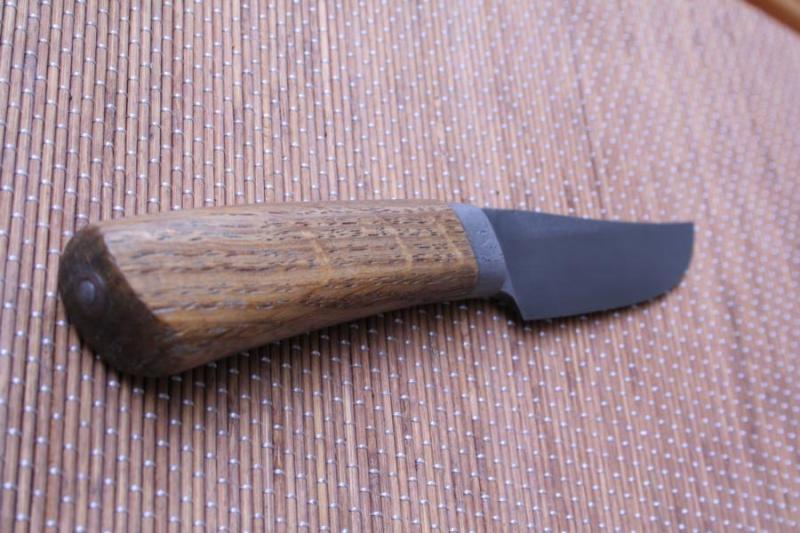

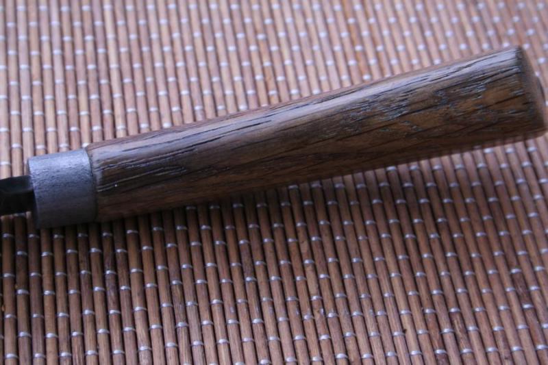

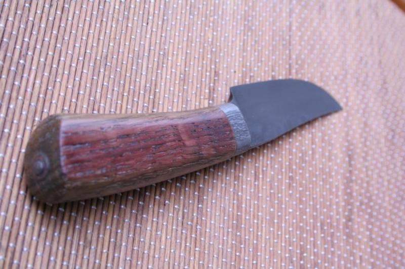

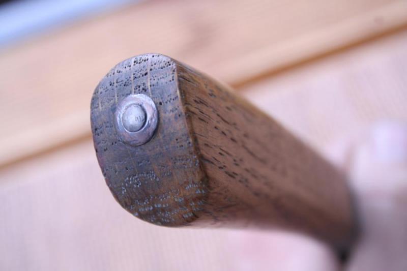

ich hab neues zu zeigen.
Einen rustikalen User mit Rotweineiche und Puddeleisen.
Die Montur habe ich tief geätzt um die Strukur hervor zu heben.
Das Messer sollte eine schöne Linie haben und einen rustikalen Look.
Der Stahl ist 1.2442,Maße hab ich leider nicht da das Messer schon beim Besitzer ist. Klinge ca12cm
Dazu habe ich eine rechteckige Lederscheide gemacht,genau passend für die Zollstocktasche.

Spaß beiseite ... das Messer ist heute bei mir angekommen und ich muss sagen ich bin begeistert.
ich freue mich auch schon drauf die ersten Einsatzbilder zu zeigen ... :super:
Danke Stephan ... hast Du gut gemacht ... !!!
Rechteckige Lederscheide?.... Zollstocktasche?.....das Messer kann eigentlich nur für Enzios Anglerhose gemacht worden sein;-) Bin mal gespannt, im Normalfall sehen wir bestimmt demnächst ein Bild mit diesem Messer und einem oder mehreren Fischen im Einsatz. ;)
@ Enzio: Wie Du ja weist, bin ich immer für so was rustikales zu haben. Puddel & die Eiche unterstreichen diese Meinung. Wäre schön,wenn Du uns noch die rechteckige Scheide zum Messer zeigen würdest.
Dizzy
Hi Stephan,
das Messer gefällt mir super, die Vernietung am Griffabschluss finde ich besonders attraktiv!
