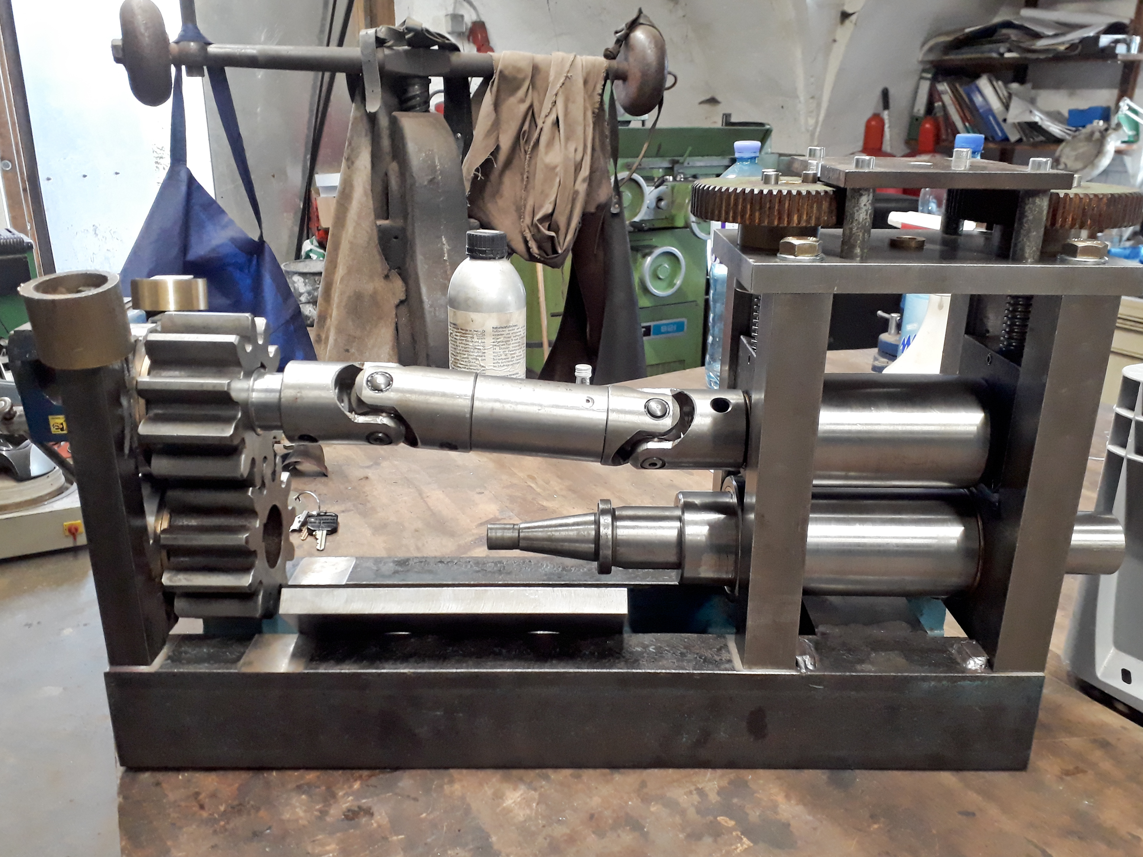

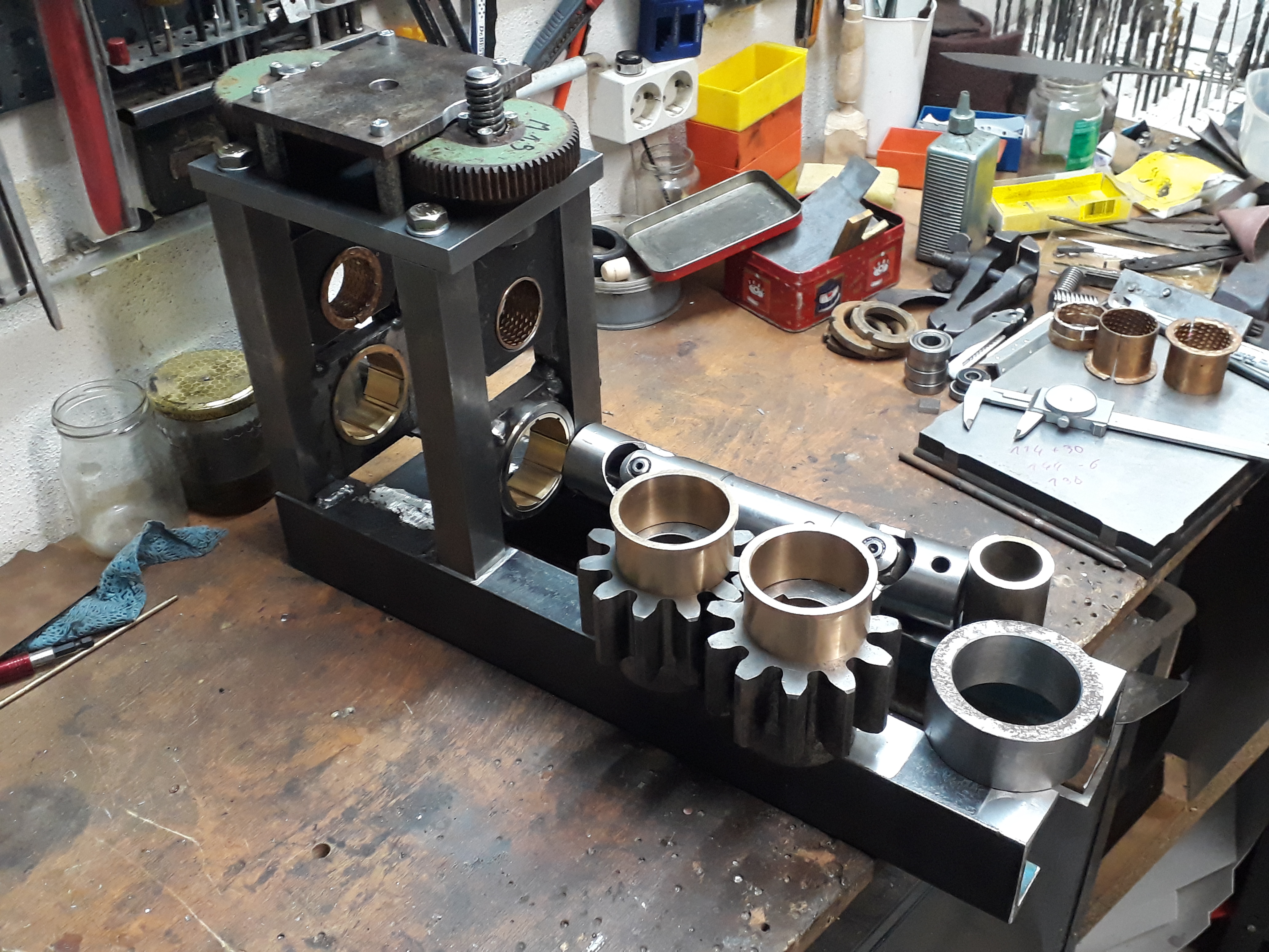

Also zu Beginn einmal Schweißen der Gestelle. Möglichst genau zu arbeiten war mir wichtig, daher hab ich für die Holme Blankstahl gekauft und erst nach dem Schweißen die Lagerbohrungen ausgespindelt und alle Funktionsflächen gefräst. Die beweglichen Lagerblöcke sind seitlich mittels einer Nut geführt, die auf einem am Holm angeschweißten Präziflach-Stück läuft. Insgesamt haben die Führungen nicht mehr als 2/10 Spiel.
Weiter geht es mit dem Grundrahmen, auf dem alles montiert wird. Der besteht aus zwei U-Profilen mit Querverbindungen, Funktionsflächen auch hier gefräst.
Für die Deckplatte einmal ein paar Eckdaten aus der Berechnung: Bei einer Stichabnahme von 4mm auf 40mme Breite kommt bei C-Stahl mit 1100°C eine Walzkraft von ca. 60MN (6 Tonnen) im zusammen, bei Walzendurchmesser 67mm. Der Teil der Konstruktion, um den ich mir die meisten Sorgen gemacht habe, war die recht dünne (15mm) Deckplatte. Diese Trägt die Trapezgewindemuttern zur Dickenverstellung, welche mit Zahnrädern verstiftet und verschraubt sind. Bei mehr als 15mm bin ich beim Schrottplatz nicht fündig geworden. Bei Testwalzungen hat sich dann am Ende gezeigt, dass durch die dünne Platte eine nicht unerhebliche Auffederung und somit ein Dickenfehler entsteht. Habe dann kurzerhand zwei Vierkantstähle seitlich auf die Deckplatte gesteckt (formschlüssig ausgefräst) und verschweißt. Damit war dann Schluss mit der Auffederung, es bleibt aber trotzdem der "Schwachpunkt" des Designs. Die M12-Schrauben, mit denen Deckplatte und Holme verbunden sind, haben hingegen mit dieser Walzkraft überhaupt kein Problem.
Die Verstellung ist mit 1:2 übersetzt. Insgesamt ergibt sich pro Drehung des Rads 2mm Dickenverstellung.
Für die großen Zahnräder habe ich auch noch zwei entsprechende Lagergehäuse geschweißt, ausgespindelt und am anderen Ende des Grundrahmens montiert. Die Kardanwelle musste ich überarbeiten und sämtliche ausgeschlagene Lagerbuchsen in den Kreuzgelenken neu drehen und härten. Hat sich aber gelohnt, das Ding ist jetzt spielfrei wie am ersten Tag

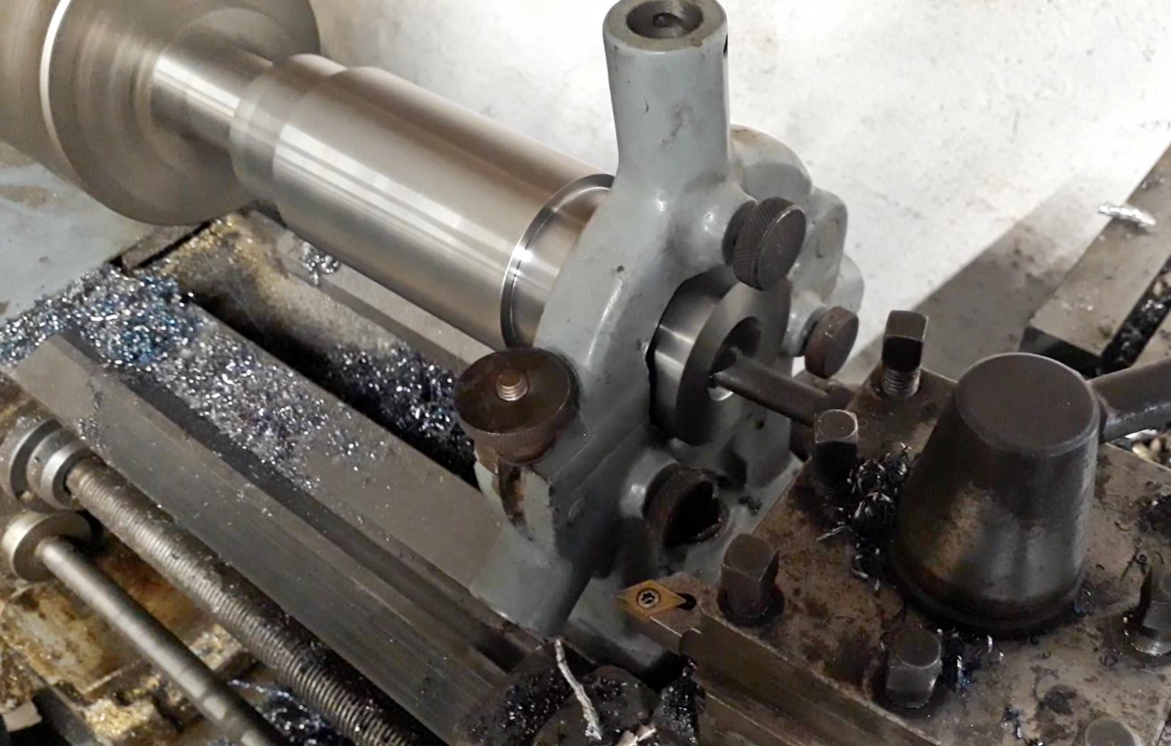

Hier sieht man bereits die Walzen eingebaut. Diese herzustellen hat die Drehbank (nicht meine kleine, eh schon die größere eines Freundes) an ihre Grenzen gebracht, vor allem da Durchmesser 70 nur mehr in die Außenbacken passt und somit schon das Herstellen von Zentrierbohrungen schwierig wird. Letztendlich habe ich sie sauber angerissen und auf der Bohrmaschine gebohrt. Erst dann gings auf die Drehbank, wo ich mir bei manchen Arbeitsschritten auch noch von einer ebenfalls unterdimensionierten Lünette helfen ließ
In Summe kann ich aber sehr zufrieden sein mit den Walzen. Diese sind übrigens aus C45. Die ersten Tests haben sie ohne Probleme ungehärtet überlebt, aber das Härten ist trotzdem noch ein Punkt auf der ToDo Liste.
